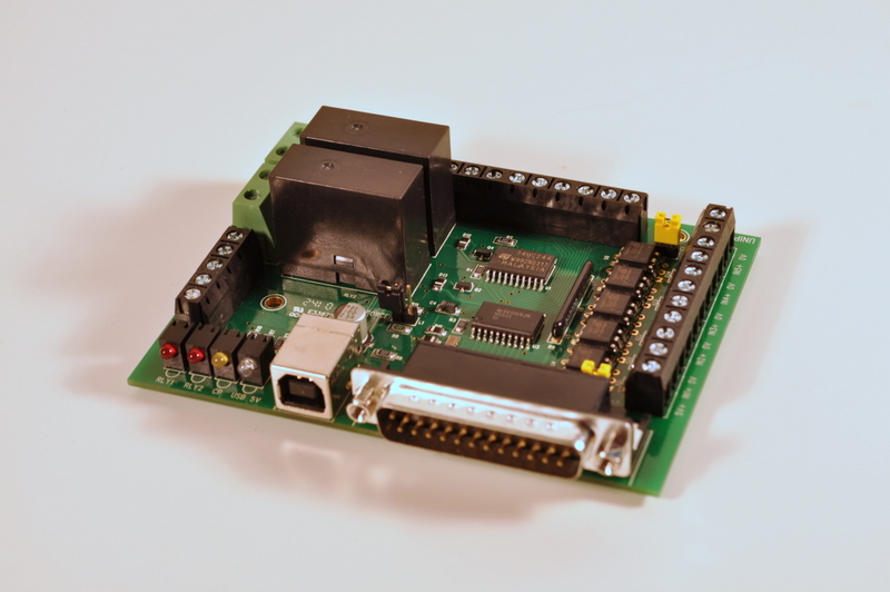

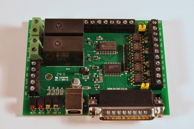

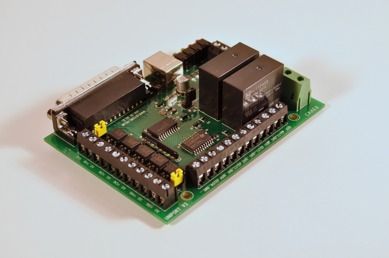

Neues controller Board mit 2 220V realis, damit kann ich die absauge und die spindel schalten

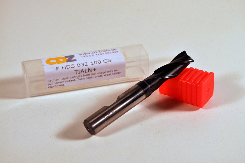

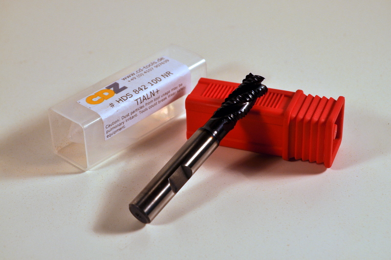

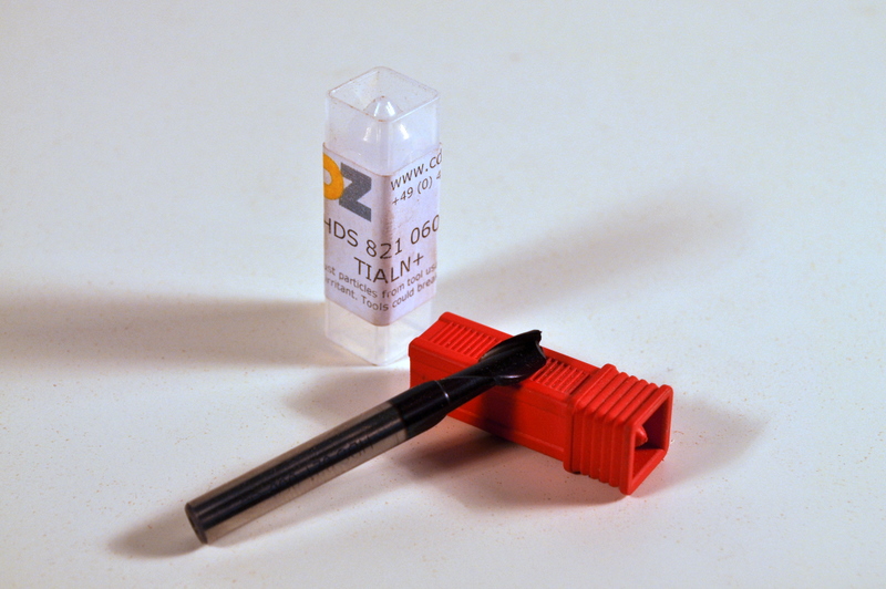

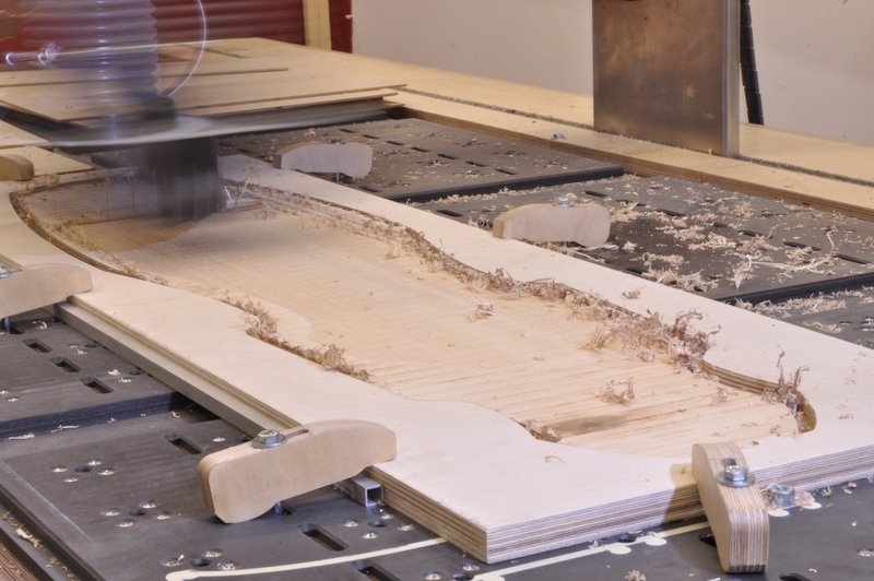

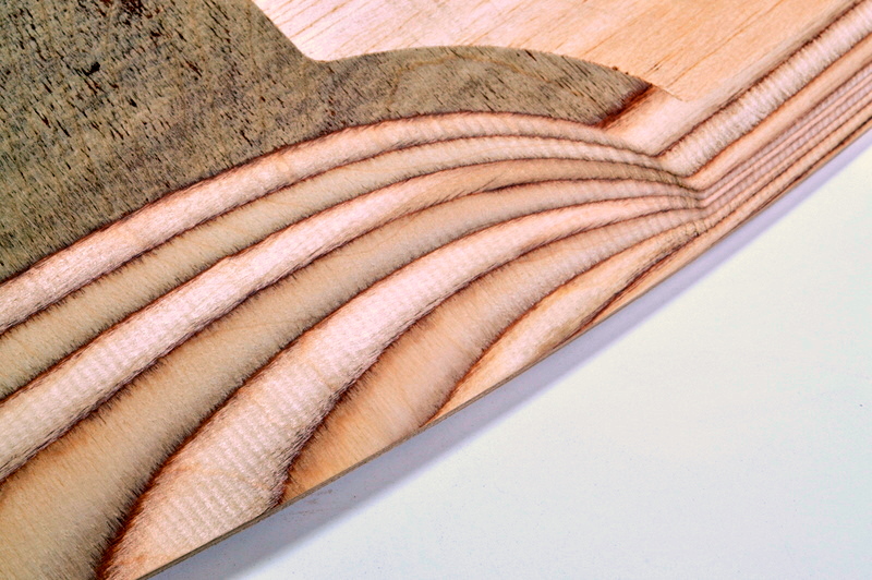

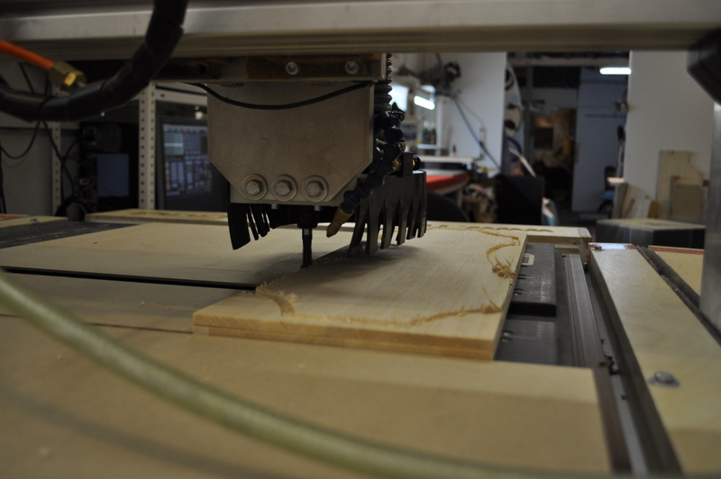

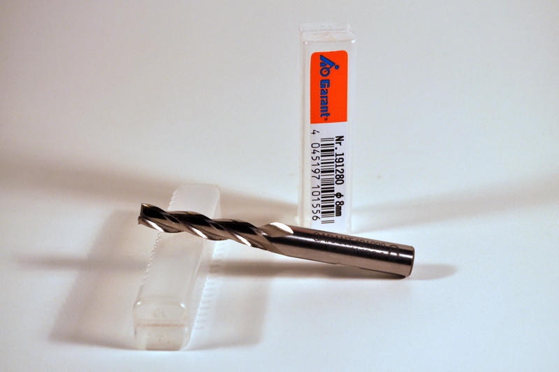

Eine Auswahl an verschiedenen schrupp und schlichtfraesern, die ich aber allesamt schon abgefackelt habe, fuer werkstoffplatten ab jetzt nurnoch HM wendeplattenschneider...

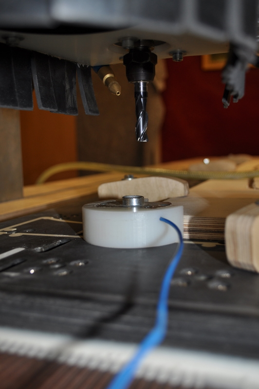

Mein neuer kantentaster, 0,05mm genau, sehr hilfreich !
Da pcgh die bilder immer voellig durcheinanderwurfelt und es keine uebersicht mit allen IMG links gibt das ganze jetzt leider komplett unsortiert.

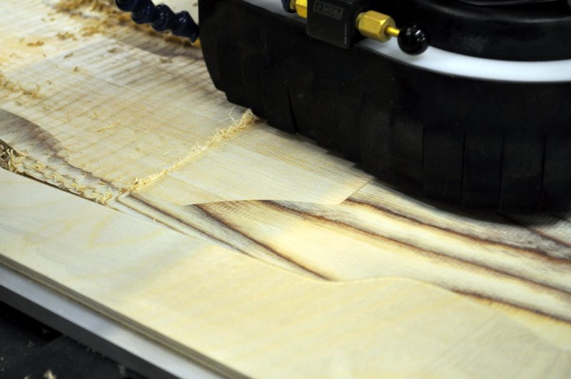

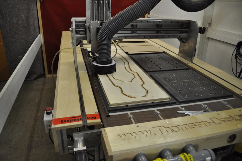

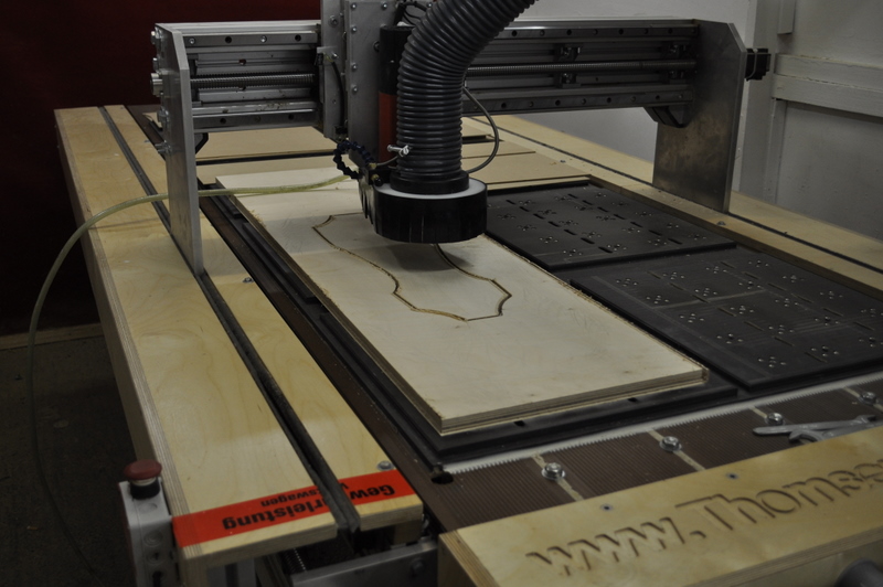

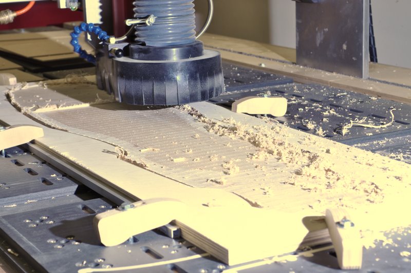

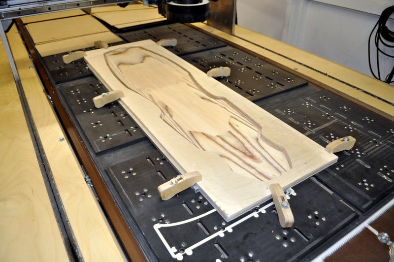

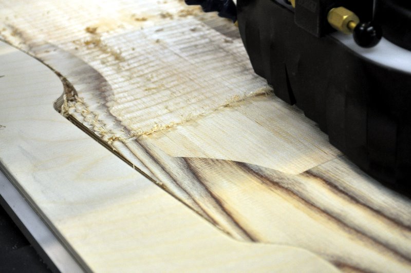

Schruppen
Schlichten

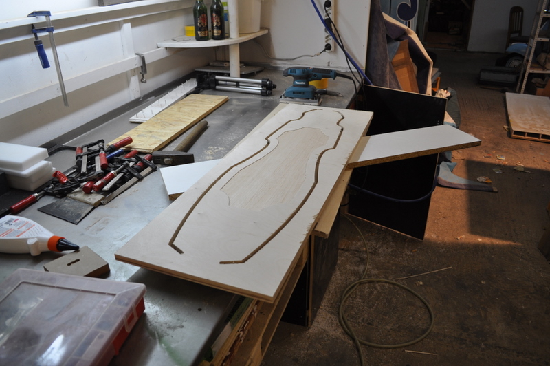

Der Kern

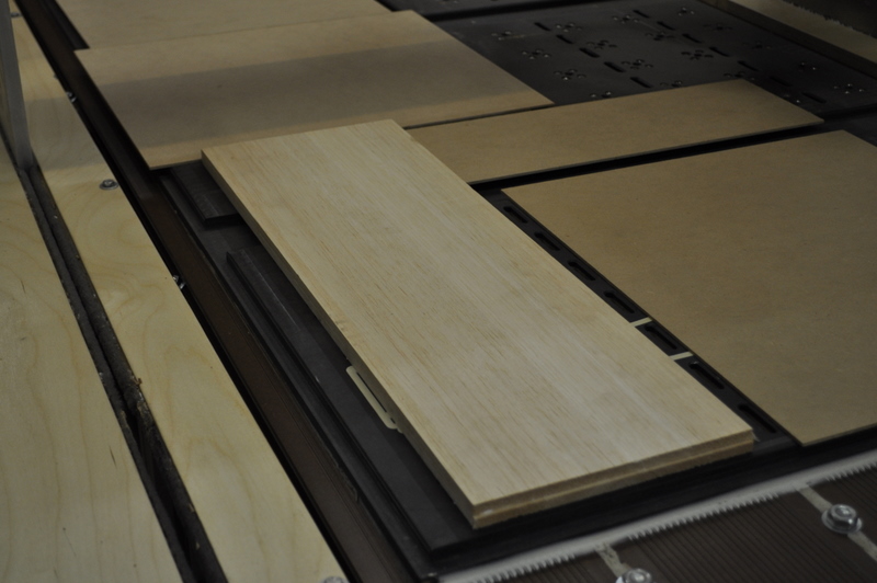

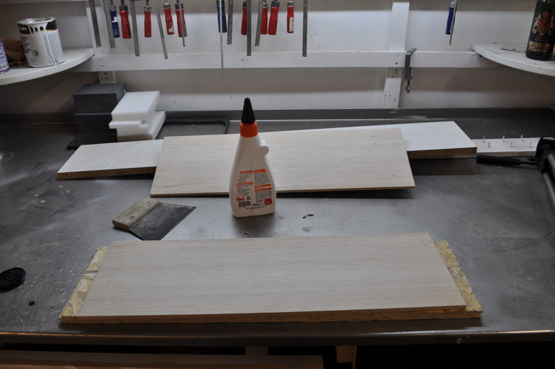

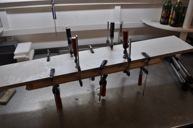

Balsa verleimen
Balsa Verleimen

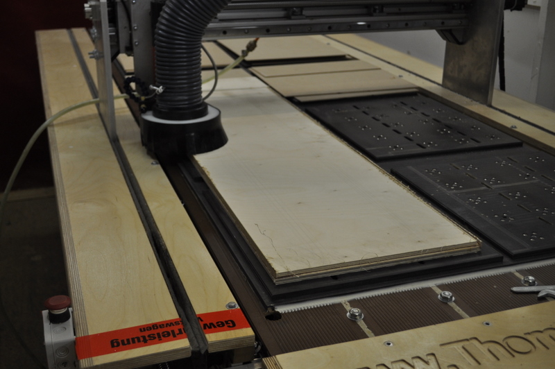

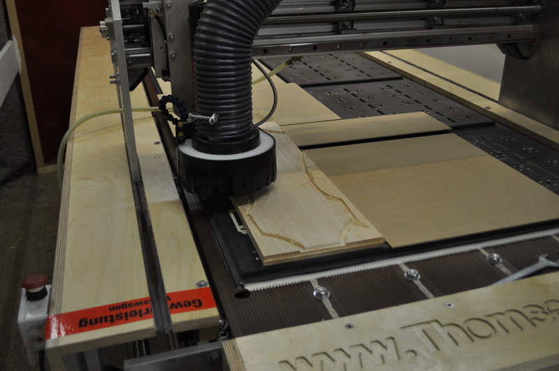

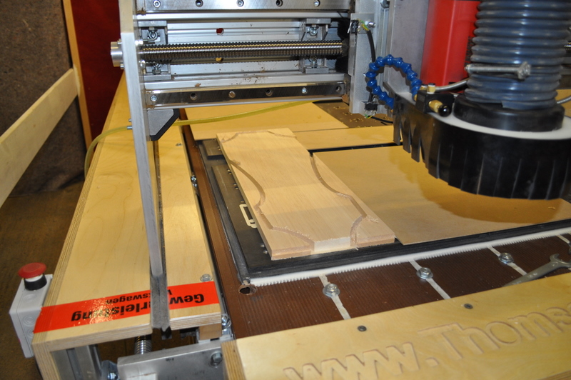

Verleimtes balsa mit vakuum auf den Tisch gespannt

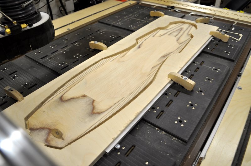

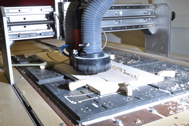

Form ausschneiden
multiplex formatieren und ein / ausschnitte erstellen
balsa Kern einleimen

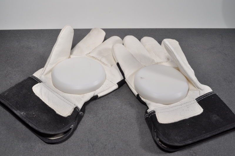

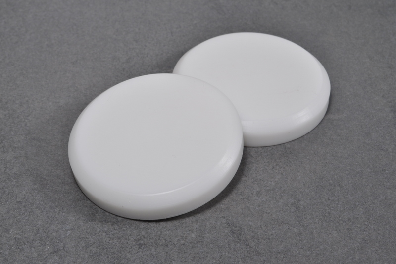

Pom Gleiter
Slidehandschuhe

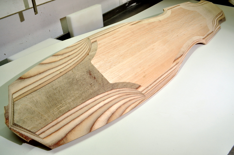

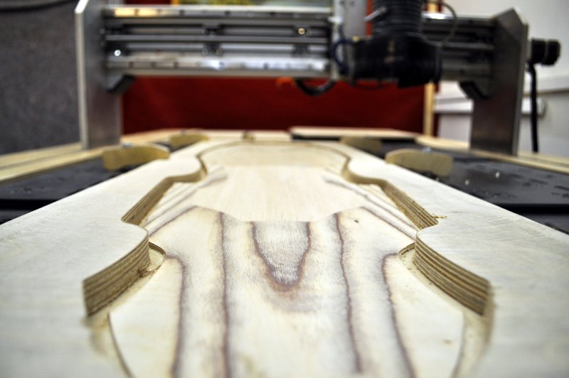

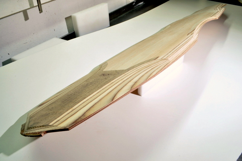

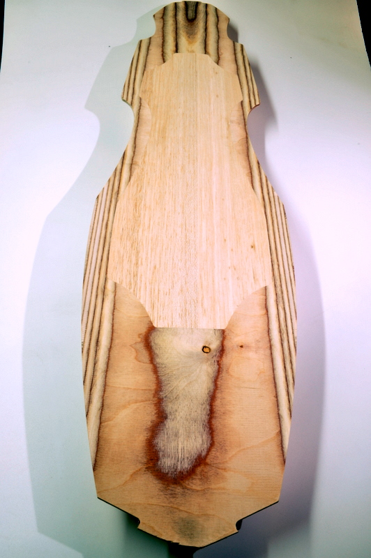

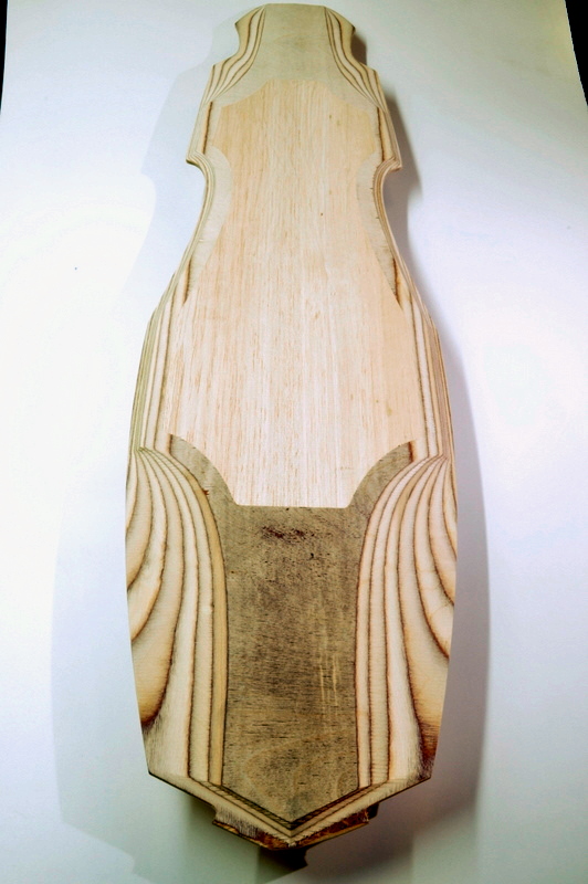

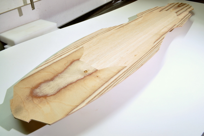

Und, immerhin zum Schluss, der fertige Longboard Kern !

AW: [Tagebuch]DIY CNC - Status: V2 - Videobeweis !
Sauber wie das geworden ist.
Viel Spaß beim Kaufen von Wendeschneidplatten Fräser.
Weißt schon, dass die nur dein Holz ausreißen. weil die nicht schneiden. Sondern Drücken.
Ich hab se grad ausprobiert, perfektes schnittbild, minimaler schaerfeverlust.
Ich bin mir nicht ganz sicher wo du dein wissen so hernimmst.
Die Messerköpfe die wir haben sind für Holz mehr als ungeeignet.
Dünne Materialien kann man damit auch nicht Bearbeiten da sie nicht schneiden sondern Drücken.
Also ich meine solche Messerköpfe.
klick
Andere gibt es auch nicht so weit ich weiß. Außer die Hersteller haben schon wider was neues erfunden aber dann währe so ein Prototyp bei uns in der Firma schon gelaufen.
Achso. Das sind Ja spezielle Fräser die extra für Holz ausgelegt sind.
Die die ich meine haben ja keine scharfe kante. Die haben einen Radius an den schneiden. Sprich sie sind nicht mehr scharf und schneiden nicht.
Fuer metall hab ich sowas auch schon gesehen, z.B. haben alu kreissaegenblaeter ja auch nen negativen spanwinkel und "druecken" sobesehen, im holzbereicht hat aber logischerweise alles nen positiven spanwinkel.
Naja, eins hab ich gelernt, plattenwerkstoffe und HSS geht nicht zusammen, durch die kleber etc heizt sich hss zu sehr auf, fluessig kuehlen kann man nicht, also kommt nurnoch HM auf meine maschiene...
