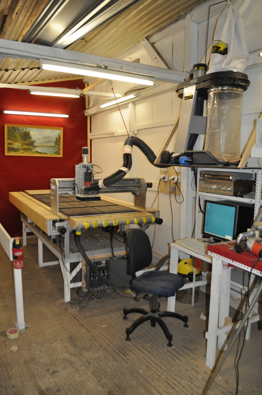

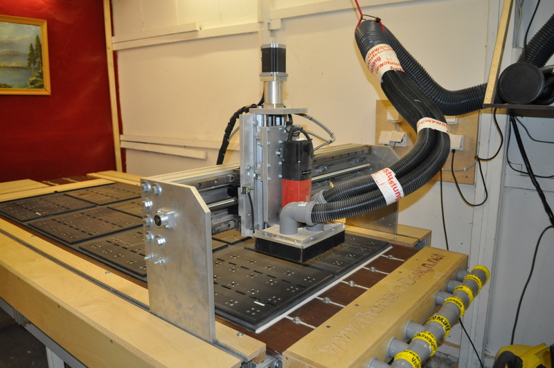

Jep was ich immoment im kopf habe is nen "praezisions" aufsatz fuer die cnc fuer kleine alu / kupfer etc teile, da werde ich wohl gleich ne wanne mit integrieren, ansonsten is nich viel zu tun fuer die kuehlung, ich muss nunoch hinten an die z achse nen reservoir machen wo sich die noga was ziehen kann.

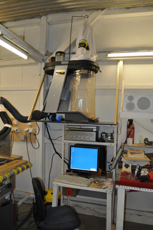

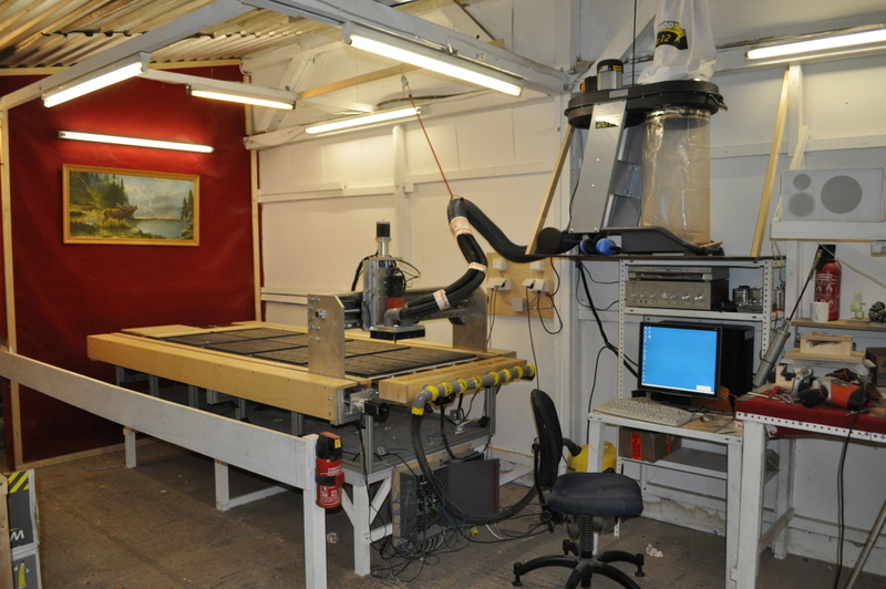

Was aber neu ist ist meine sauge, hoechst professionell das ganze :D saugt aber wie hulle...
HIRSCH !

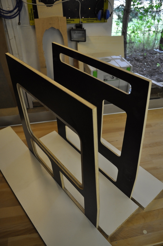

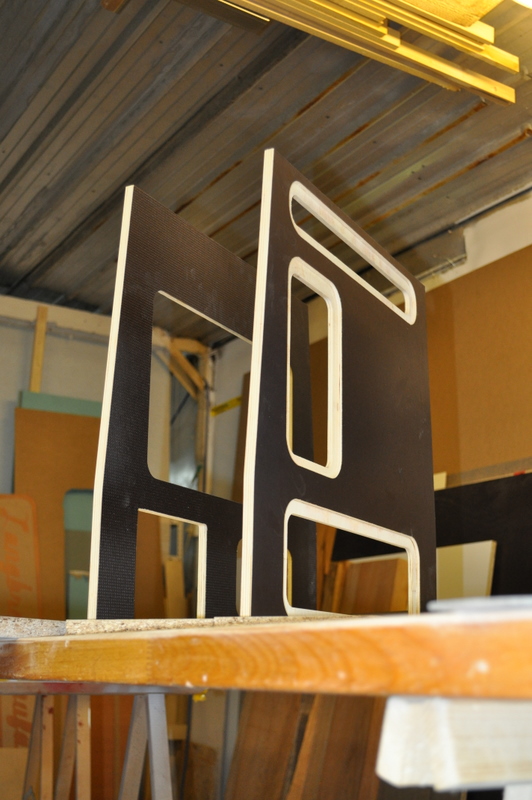

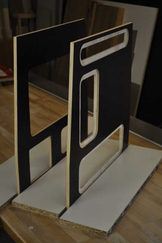

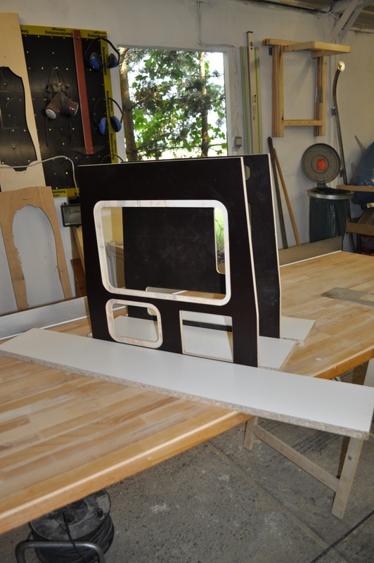

Seitenteile die ich fuer nen bit tech member gefraest habe fuer sein gt-r Projekt

Ich kann mir vorstellen wie stark das ding saugt.:D

Der neue Sauger sieht sehr gut aus, mit dem solltest du wohl alles weg bekommen. :daumen:
