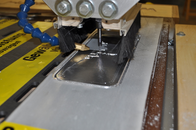

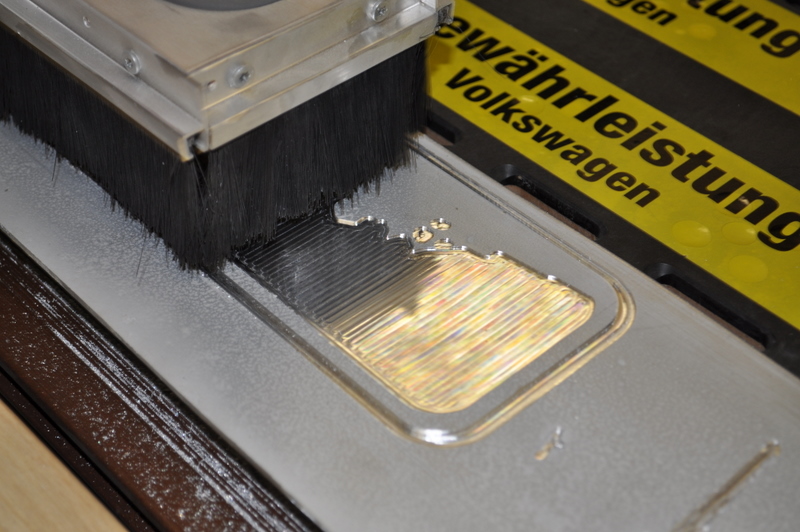

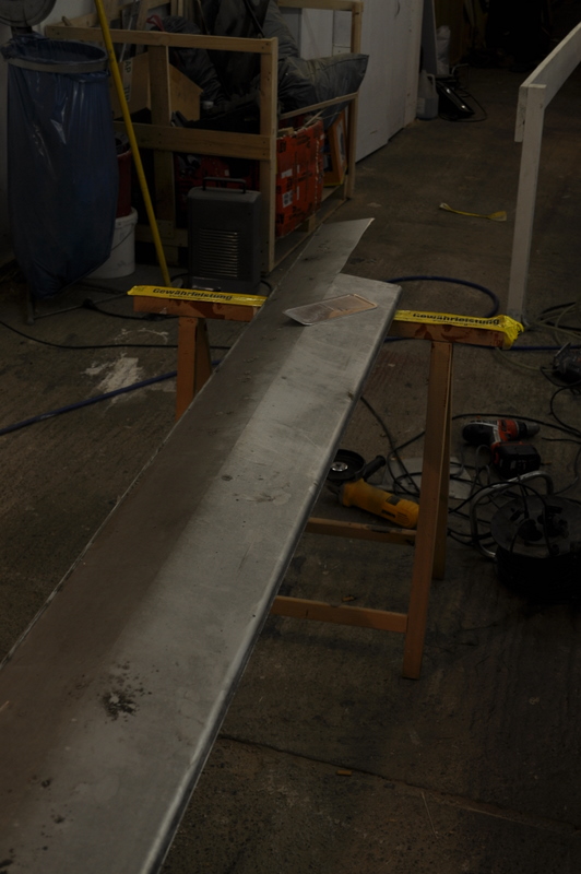

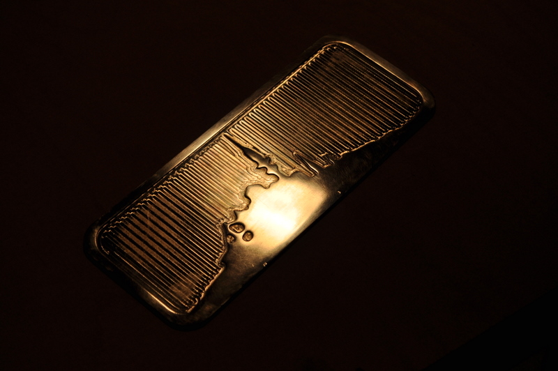

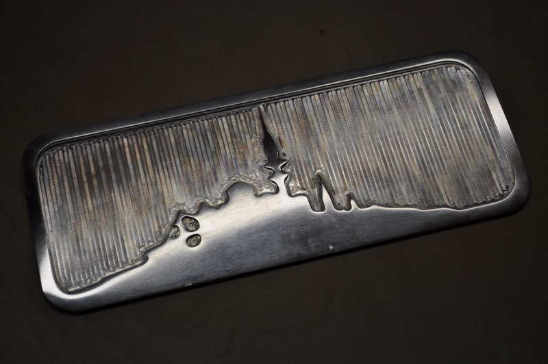

so, ich bin beim alu dran, 0,05mm zustellung und vollgas, bis jetzt schauts gut aus :D
AW: [Tagebuch]DIY CNC - Status: V2 - Videobeweis !
Bilder...
Fraes fraes fraes...
(besonders zu betrachten auch die diversen foobars auf der platte, hatte schon nen grund warum ich mir nen laengeres stueck abgeschnitten habe :D )

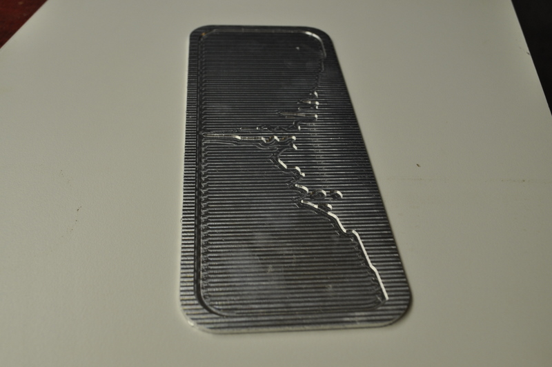

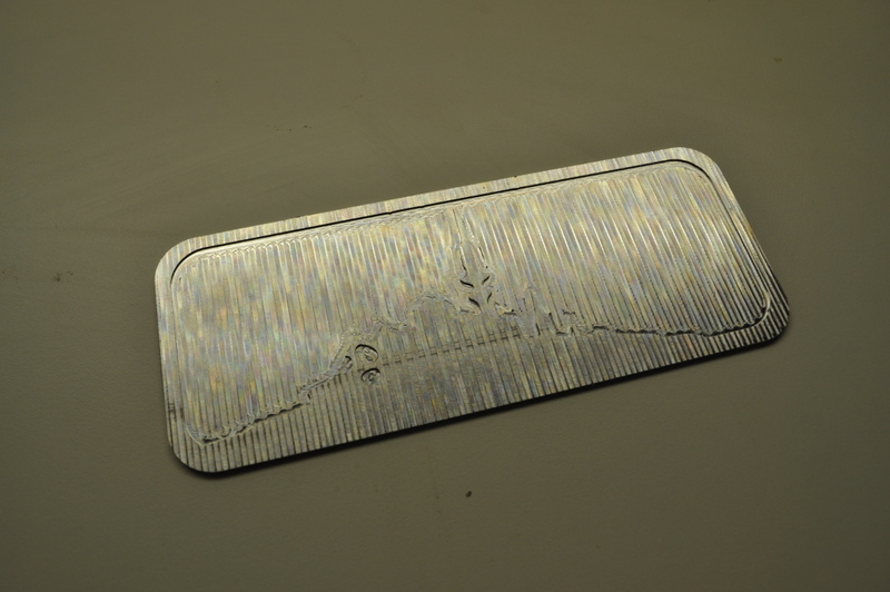

Direkt nachm fraesen

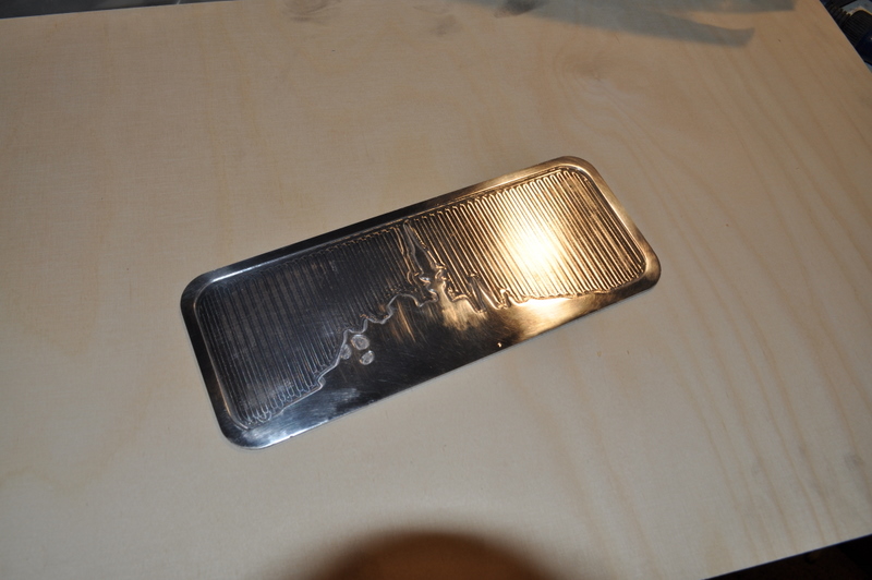

und ein wenig poliert...

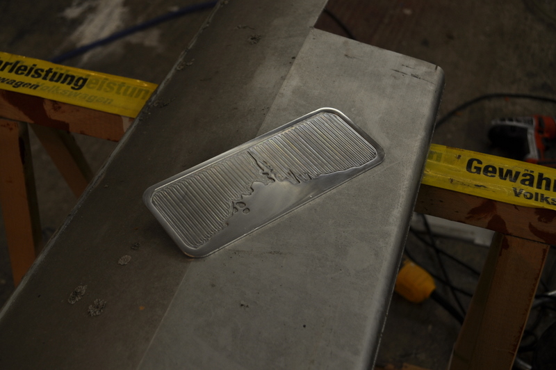

Vorher nachher ( und ja, das war mal ne abdeckung von einer markiese :D )

Nicht schlecht, poliert kann sich das wirklich sehen lassen. Hast du prima gemacht. :daumen:

Thx tobi, war ziemlich "aufregend" bei alu is halt das problem das wenn man zu tief faehrt und irgendwas schief geht sofort der fraeser ab is :D wobei mir dort auch wieder das vakuum geholfen hat, die platten waren nicht ganz gerade und ich bin am anfang nen paarmal zu tief reingefahren, der fraeser hat sich sofort zugesetzt und is gluecklicherweise nicht abgebrochen, sondern hat einfach die platte ein wenig verschoben.
siehst du,
das ist das Ergebnis falscher Schnittwerte wenn sich Alu an den Fräser schmelzt.
Ich würd vorschlagen VC bei VHM 400 und fz 0,1mm
macht bei nem 8mm Fräser mit 4 Schneiden 16.000 U/min und 6400 mm/min
