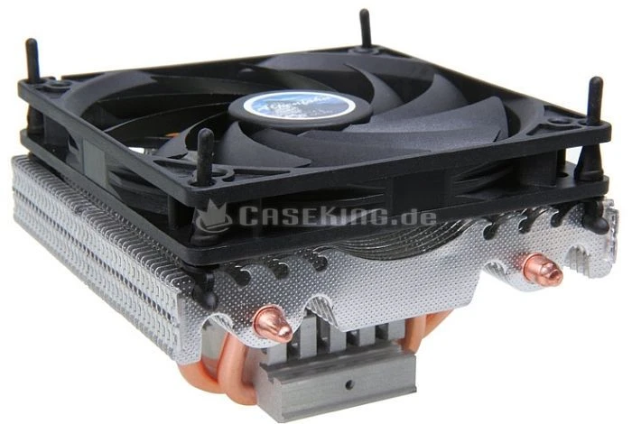

Oder wenn man für die alte HW doch nicht so viel ausgeben möchte:
Gute
