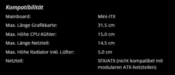

Ich hatte ursprünglich vor, eine Xilence LQ240 AIO zu verbauen, die ich hier noch liegen habe. Die passt aber physisch nicht ins QB One, daher bin ich letztlich beim Dolomit gelandet.
