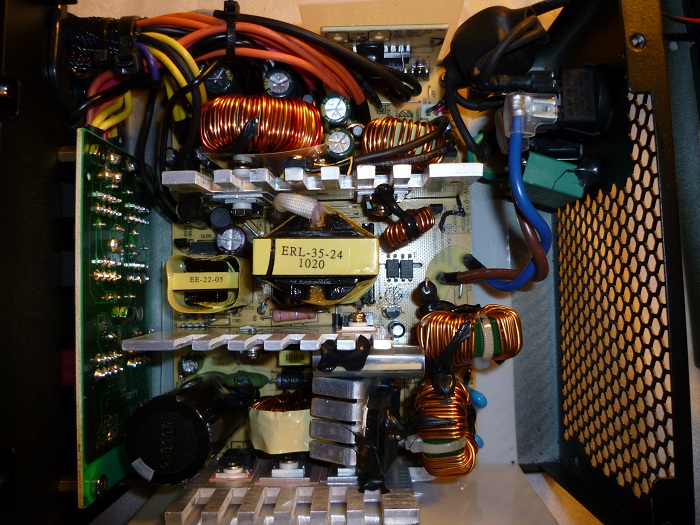

Hallo zusammen.
Ich bin neu im Forum und habe eigentlich nur mal ne (recht spezielle) Frage zu nem be quiet! Netzteil. Ich bin gerade dabei ein solches als Schaltnetzteil umzubauen und habe aber ALLE Kabel ausgelötet.
Damit das NT aber läuft muss man ja das grüne (Power ON) Kabel mit Masse brücken.
Das Problem bei der Sache: Auf der Platine ist nicht sichtbar, wo Power On sein soll. Einen Schaltplan oder ähnliches finde ich auch nicht im Netz oder über be quiet! (von da gabs nur den Hinweis auf die Anleitung, welche aber keinen Schaltplan beinhaltet).
Das NT um welches es geht ist ein be quiet! 370W aus der Blackline Series.
Vielleicht hat ja jemand so eins oder nen Tip, wie ich herausfinden kann, wo Power ON auf der Platine ist. Auf der ersten Seite dieses Topics ist ein 430W Blackline Series, was zwar von den Innereien her genauso aussieht wie meins, aber die Stelle wo auf dem Bild das grüne Kabel angelötet ist, funktioniert bei meinem NT nicht.

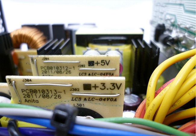

So, mal ein Update von mir:
Wer errät, welches Gerät das ist ;)
Draufsicht, mit Case
Seitenansicht. Übrigens mal was total beklopptes: Das sind 470µF Capxon Caps. Einer pro Rail...
Muss man nicht verstehen, aber gut...
Und das ganze noch einmal von unten. Was absolut bescheuert ist: FSP hat diese Plattform auf bis zu 1010W(!!!) hoch geprügelt...
Besonders eindrucksvoll:

Sieht nach einem Pure Power aus. 630 oder 730 Watt Modell. :D
Ähm, nein. Das ist kein Pure Power. Das ist ein etwas älteres FSP Modell ;)
Was ist das denn für eine Lötqualität? :D:D
Eine Zweckmäßige, die 'etwas' Raum für verbesserungen lässt...
Es sind auch nur diese 3 Blips, die so schlimm ausschauen, der Rest ist OK...
Also so ausm Stehgreif würde ich hier CWT befürchten wollen, oder ähnliches...
Weil die 'automatischen Teile' schauen ganz ordentlich aus, nur die Teile, die anscheinend handgelötet sind, sind echt nicht schön...
