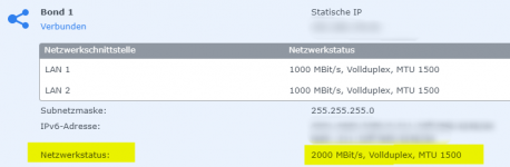

Warum soll diese nicht ansteigen? Mit 2000 MBit/s, was ich mit meiner NAS erreiche, sind theoretisch 250 MB/s möglich.
In meinem Fall kann zwar die Switch mit solch einer Geschwindigkeit Daten mit der NAS austauschen, aber da die Rechner mit der Switch weiterhin mit nur 1G angebunden sind, wird ja keine höhere Geschwindigkeit möglich sein.
Natürlich wird damit auch eine Ausfallsicherheit hergestellt, sollte eine der Datenverbindung mal ausfallen.
In meinem Fall habe ich aber trotzdem die Switch auf diese Weise verbunden, mit der Hoffnung dazu, zumindest die Datenverbindung von der Switch und der NAT, auch mit Zugriff mehrerer Rechner noch besser aufrecht zu halten. Denn die Switch ist bei uns der Zentralpunkt, wovon es dann erst überall weiter geht. Die Rechner gelangen daher auch über die Switch zum Router, sodass der Router auch direkt mit der Switch verbunden ist.
Falls ich da einen Denkfehler haben sollte, kannst du mich gerne dazu aufklären und nicht einfach unbegründet schreiben, dass es falsch wäre. Denn in solch einem Fall möchte ich auch gerne verstehen können, wieso es nicht geht!

Kann ich jetzt auch nichts aussagen, da ich dazu zu Testzwecke die Switch mit 2,5 G kaufen müsste.
@IICARUS
Kurzversion:
Das hat was damit zu tun, wie TCP-Sessionhandling funktioniert.
Normalerweise ist es so, das ein TCP-Stream nur über einen Port gehen kann kann und damit pro Einzelstream die Bandbreite auf die Einzelportgeschwindigkeit begrenzt ist.
Je nachdem, wie das "Balancing" der einzelnen Streams in dem Bond funktioniert, kannst Du sogar Pech haben und Du hast mehrere Streams, die parallel über den gleichen Port gehen, während der andere leer ist...
Das ist meistens vom "Zufall" abhängig.
Mehr Details oder reicht das? :D

Kann das kann ich jetzt natürlich nicht widersprechen, da ich es selbst nicht austesten kann. Aber ich kenne es halt, von dem, was ich bisher dazu gelesen habe, anderes.
Zum Beispiel:
Link Aggregation (kurz: LA) bezeichnet im Rahmen der Netzwerktechnik verschiedene Verfahren zur Bündelung mehrerer physischer LAN-Schnittstellen zu einem logischen Kanal zum Zwecke der Erhöhung des Datendurchsatzes und der Ausfallsicherheit gegenüber einer einfachen Netzwerkschnittstelle.
Des weiter steht noch mit dabei:
Die ersten Implementierungen dieser Technik stammen von Kalpana (heute Cisco) und dienten ursprünglich ausschließlich der Erhöhung des Datendurchsatzes zwischen zwei Ethernet-Switches, welche ebenfalls von Kalpana erfunden wurden. Heutige Implementierungen können auch Server und andere Systeme wie Network Attached Storage (NAS) per Link Aggregation mit höherem Durchsatz an eine Netzwerkstruktur anbinden.
Allgemein werden mehrere physische Ethernet-Schnittstellen, welche alle als Fullduplex-Verbindungen ausgeführt sein müssen, zu einer logischen Endpunktverbindung zwischen zwei Geräten zusammengeschaltet, beispielsweise einem PC mit zwei Ethernet-Schnittstellen, welche parallel mit zwei Ports an einem Netzwerk-Switch verbunden werden. Üblicherweise wird LA bei Datenraten von 1 GBit/s und darüber bei Gigabit-Ethernet eingesetzt.
Durch die parallelen Verbindungen kann, der Anzahl der zusammengefassten Verbindungen entsprechend, der Gesamtdurchsatz höher sein. Ein weiterer Vorteil ist eine erhöhte Verfügbarkeit dieser Art von Verbindung. So können bei einigen Verfahren eine oder mehrere physische Schnittstellen ausfallen, ohne dass der logische Kanal unterbrochen wird, solange zumindest noch eine physische Verbindung besteht. Lediglich der Datendurchsatz vermindert sich entsprechend den fehlenden Verbindungen.
Quelle:
Bedeutet... ich muss es wohl selbst austesten. :D
Allerdings unterstützt die 2,5 G Switch keine Link-Aggregation und ich müsste hier die Synology auf Adaptive Load Balancing umstellen.
Na ja ist ok, läuft und passt bei uns bisher alles.
Werde deshalb jetzt nichts unternehmen, weil alles wie es bereits ist, gut läuft und wir nicht mehr brauchen.
Des weiter steht noch mit dabei [...] Datendurchsatz erhöhen.
Nochmal: Nur, weil man eine zweite Spur parallel baut, so bedeutet es hierbei nur, das 2 Einheiten in der Theorie in der gleichen Geschwindikgeit parallel übertragen werden. Es ist NICHT so, dass 1 Einheit deswegen doppelt so schnell übertragen wird.
Ja stimmt, habe soeben zusammen mit einem Laptop getestet. Es ist immer bei etwa 113 MB/s geblieben, nur hat sich das nach Zufall auf beide Verbindungen zu gleich unterschiedlich aufgeteilt.
Laptop und PC sind jeweils per Lan und 1G mit der Switch angebunden gewesen und von dort geht es dann per 2x 1G (Link Aggregation) zur NAS.
Genau.
Es wird zufällig einer der beiden Links ausgewählt.
Dadurch erhöht sich natürlich auch die Bandbreite, weil mehrere Streams parallel unterschiedliche Links nutzen können. Aber halt nicht die Bandbreite pro Stream, der ist halt maximal die Einzellink-Bandbreite. Im Idealfall werden die halt 50/50 verteilt, klappt nur nicht immer, weil das halt "Zufall" ist. (Da wird meistens eine Quersumme aus Quell- und Ziel-IP und/oder MAC gebildet und nach dieser Quersumme nimmt das dann Link 1 oder 2.) Und in einem größeren Netz mit vielen Verbindungen teilt sich das dann normalerweise ganz gut auf. In einem kleinen Netz zu Hause ist das aber nicht gesagt, da kann man dann halt auch schonmal Pech haben. Das Blöde beim Netz zu Hause ist, wenn sich das nicht verteilt, dann verteilt es sich nie, weil die IPs und MACs vermutlich immer gleich sind...
