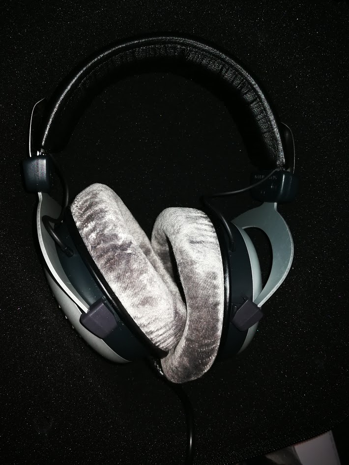

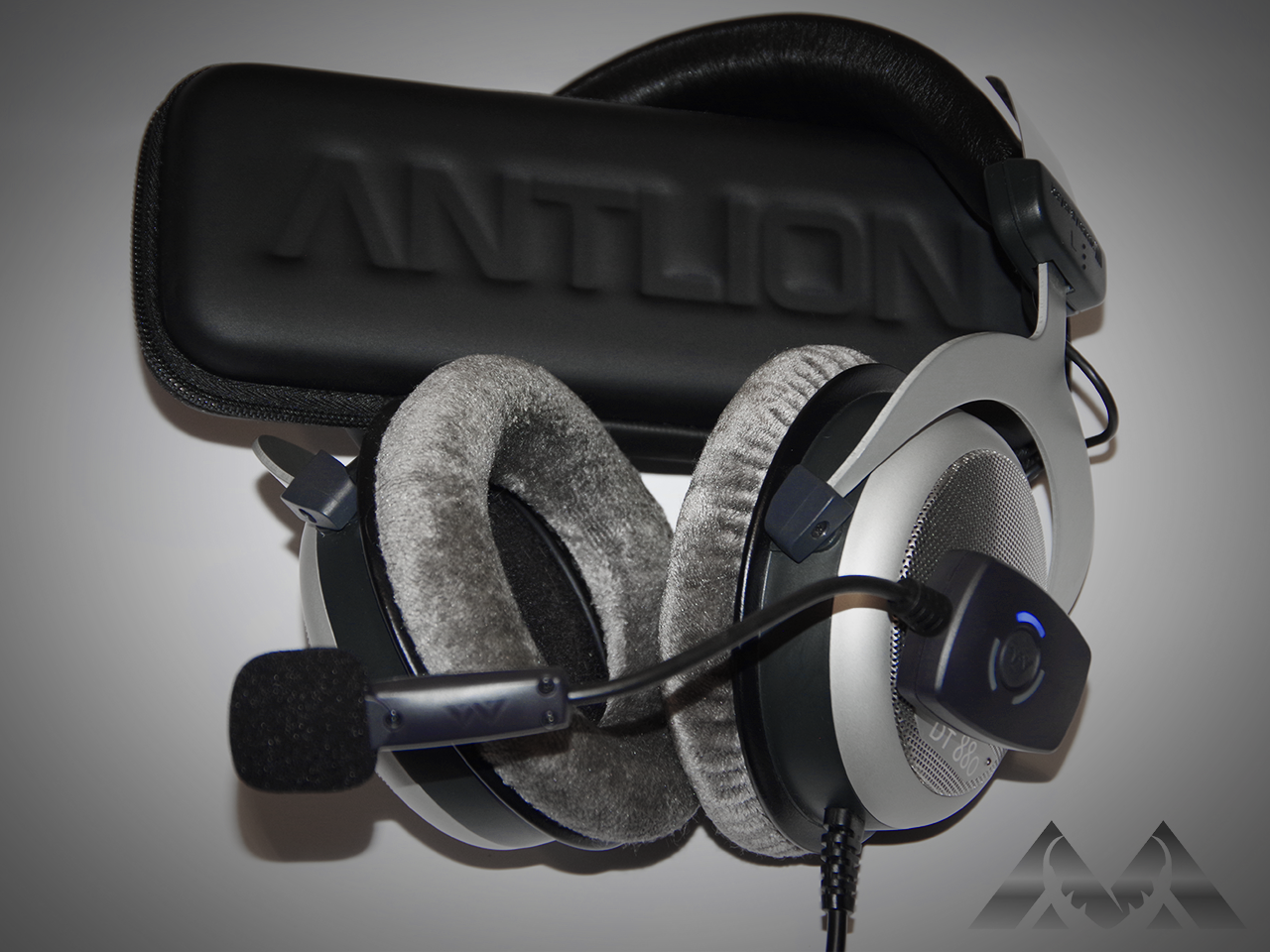

Hier mal aktuelle Bilder meines zusammengefrickelten Wireless Headsets:
Komponentenliste:
- Basiskopfhörer: Superlux 681 EVO (29€)
- Wireless Elektronik: USB Dongle Sender+Empfangsplatine aus einem Creative Rage Tactic 3D (68€ Angebotspreis)
- Mikrofon: 3,5mm Klinkenbuchse (3€) + Mikrofonarm des Creative Rage 3D + Mikrofonkapsel aus einem Zalman mic1 (9,5€)
- Stromversorgung: Akku NCR18650B 3,7V 3400mAh (Stück 5€) + 18650 Akkuhalterung (2€) + Demarkt Lithium-Akku Batterie Charger Ladegerät Schutz Modul 5V 1A (2€)
Kosten gesamt ca. 120€, wobei mein Startpunkt der Defekt des Creative Rage war (Bügel+USB Buchse kaputt), daher musste ich nur ca. 40 € investieren, um es wieder lauffähig zu bekommen. Das Zalman Mic hatte ich vorher schon eingebaut, da das originale Mikro sehr schlecht war.
Neu ist jetzt der 18650 Akku da der originale und ein weiterer 900mAh Lipo Akku nach mittlerweile 6 Jahren und fast täglicher Nutzung beide ausgelutscht waren.
Die Laufzeit wird vom Hersteller mit 16h angegeben mit dem originalen 900mAh. In der Praxis waren es am Anfang ca. 12h, mit den 3000 mAh schaffe ich jetzt rechnerisch über 30h.
Wenn er leer ist, dann stecke ich einfach einen vollen rein und lade den anderen in einem externen Rundzellenladegerät. Eine Aufladung über den Micro USB Port am Schutzmodul ist möglich, ich habe aber nur USB-C Ladekabel am Start.
Insgesamt wiegt das Headset ca. 360g und damit ca. 30g mehr als das Creative Rage im Originakzustand.
Der 18650er Akku wiegt schon 46g. Ich hätte auch einen kleineren Akku nehmen können, die 18650er sind aber aufgrund der Verbreitung in E-Zigaretten und Taschenlampen günstiger und besser verfügbar.

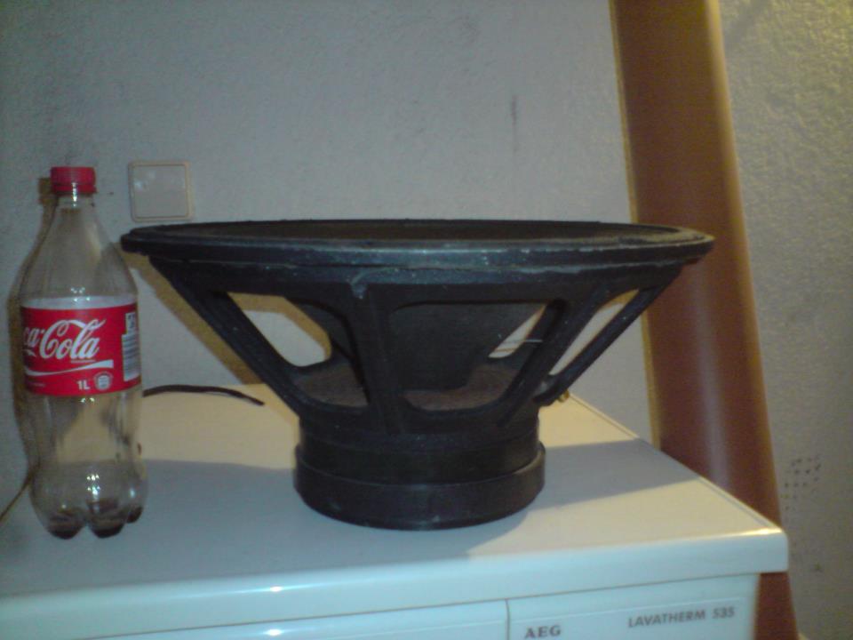

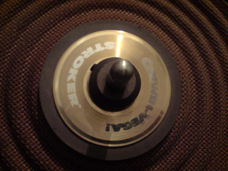

Aus gegebenen Anlass, heut vor 6 Jahren hab ich mir mein Traum erfüllt nach 5 langen Jahren der Suche. Mittlerweile dürfte es keine 100 Stk mehr geben von diesem 18" Monster. Cerwin Vega Stroker 18S4 1800Watt RMS an 4Ohm ( und je nach Gehäuse und Chassis Settings bis zu 3500Watt RMS ) Schalldruck von 140db(a)+ ab 30hz sind machbar, bis runter auf 18hz (-6db) Das wirklich einzigartige dabei ist, das er klanglich Trotzdem in der obersten Liga mitspielt.
