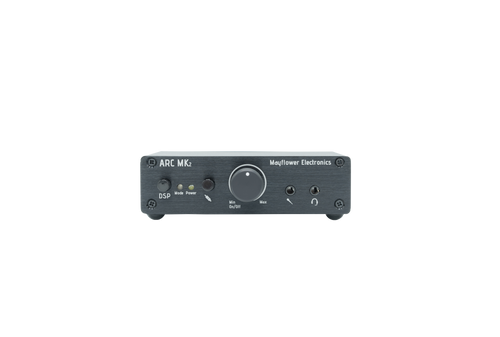

Soundblaster x g5/g6
Dann musst aber in der Software die ausgabegeräte umstellen.
Mayflower arc, schiit fulla 3 und schiit hel
Die muten afaik den Lautsprecherausgang wenn Kopfhörer angeschlossen werden.

Weißt Du wo ich den Mayflower arc oder die AMP von Schiit kaufen könnte? Ich finde leider keine Seiten, wo ich diese kaufen könnte. Würde den gern hinter das GoXLR für einen 250 Ohm Kopfhörer setzen.
