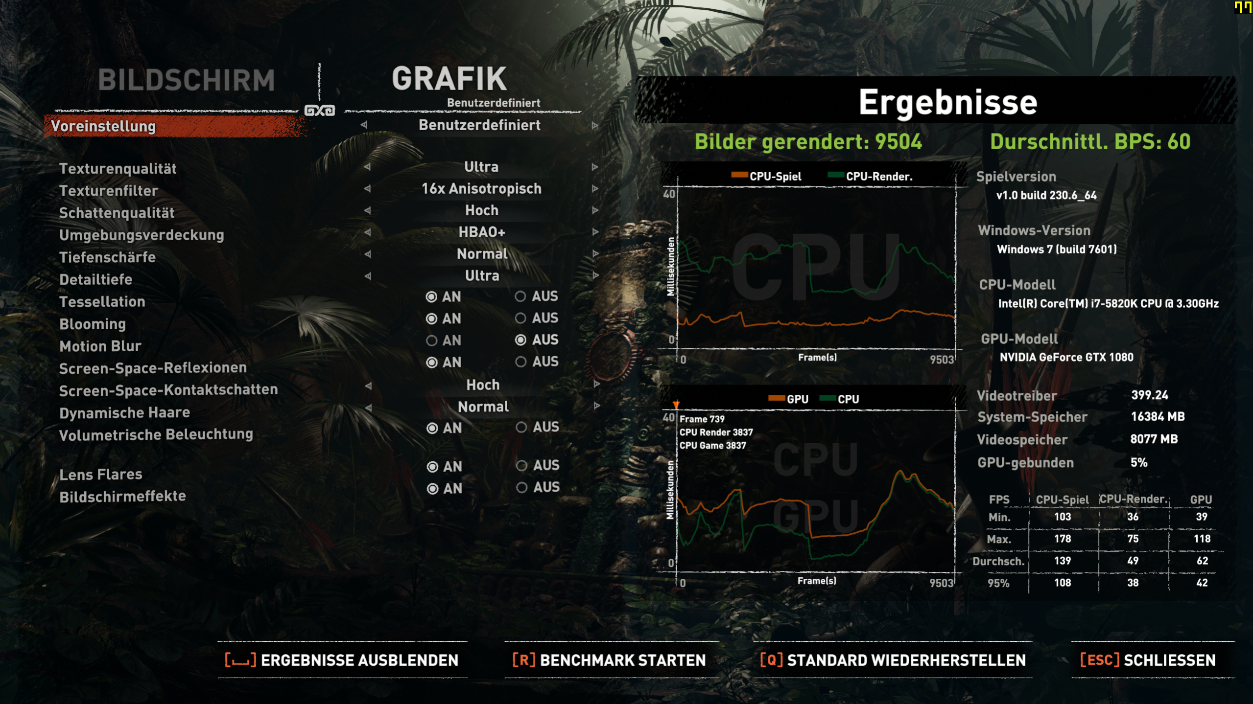

Benchmarkergebnis mit maximalen Einstellungen (> Ultrahoch) AA=SMAA:
1009242-shadow-tomb-raider-im-vorab-techniktest-116-prozent-fluessiger-mit-directx-12-a-sottr-2018-09-13-20-13-25-93.jpg

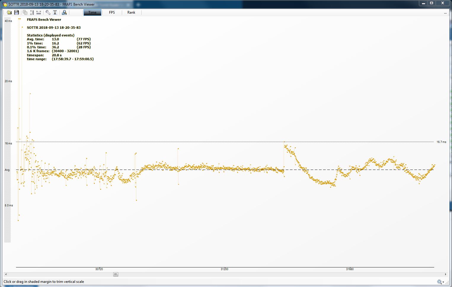

So sieht das ganze in den üblichen 20 Sekunden aus, die normalerweise gebencht wird. Ich habe hier mal eine beliebige Stelle aus dem Diagramm genommen:

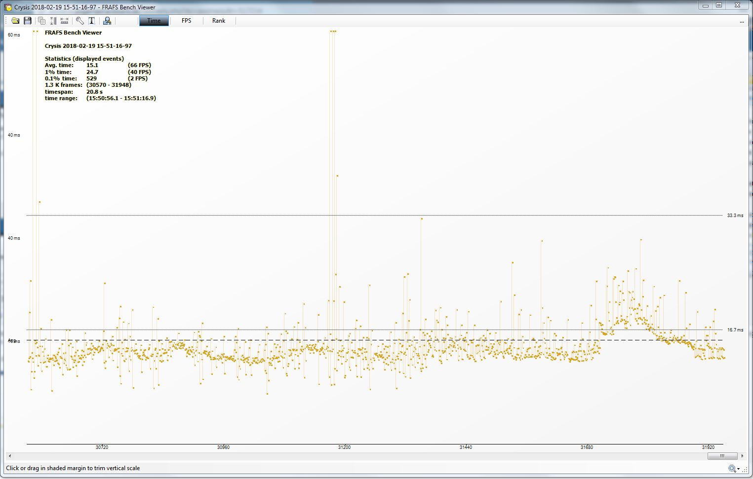

Hier mal als Vergleich 20 Sekunden aus den immer wieder gerne als "optimal optimiert" bezeichneten Crysis 3. Da flippen die FPS deutlich mehr durch die Gegend. Auch hier könnte ich von keinem Ruckeln berichten:

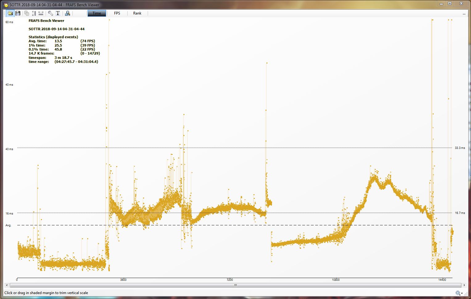

Mit den inzwischen für mich optimierten Einstellungen:
Sehen die Frametimes für den gesamten Benchmark so aus:

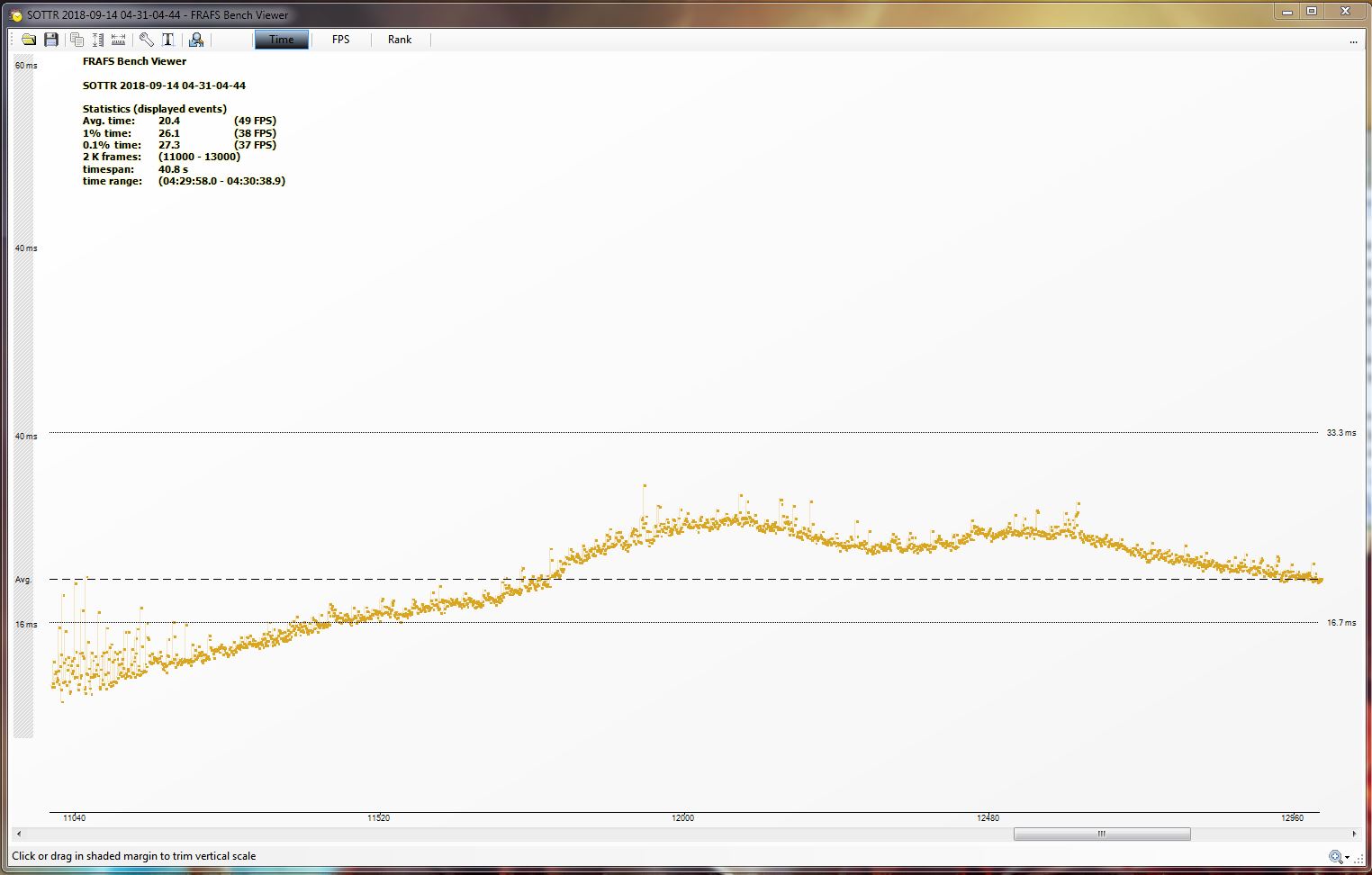

Und der Abschnitt den ich meine so:

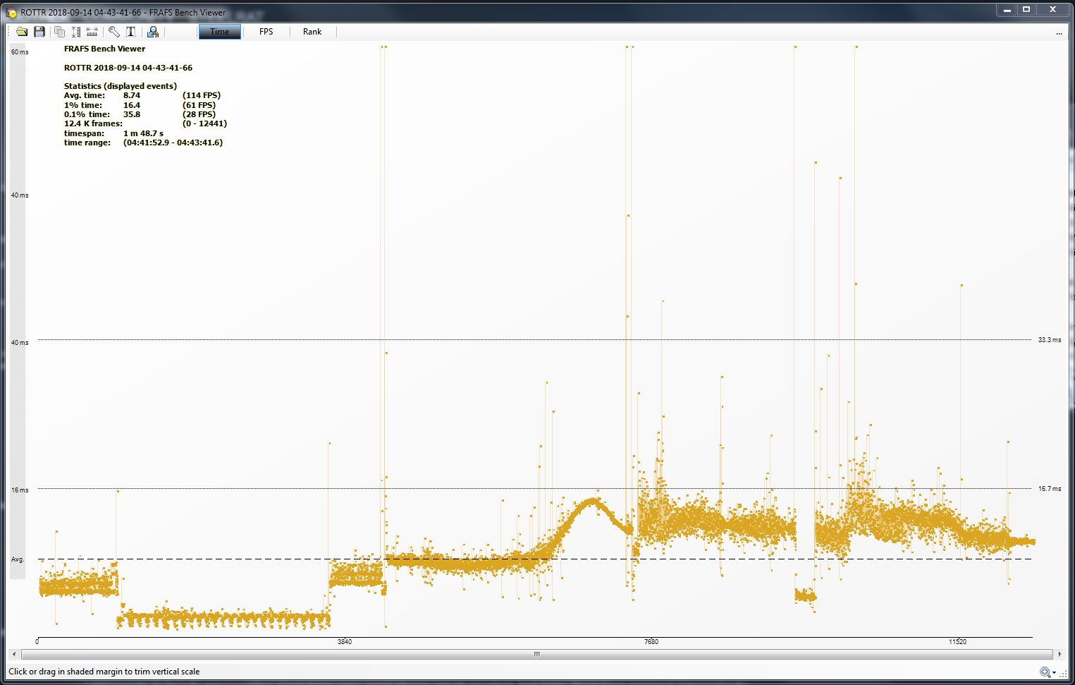

So sieht übrigens der Benchmarklauf bei Rise of the Tomb Raider in Frametimes aus:
