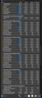

Bin da laut System bei 75Grad.
Melden das die RAM Sticks via HWinfo?
Wenn ja, dann ist das VIEL ZU VIEL!
Das sollten keine 60°C sein, im optimalfall unter 50°C.
75°C bei 1,40v klingt aber schon arg viel, denke nicht dass das stimmt.

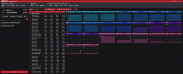

Ich habe jetzt alle Kits verbaut und deine Einstellung angewandt, jetzt gibt auch OCCT Fehlermeldungen .

Ja natürlich gibt das Errors wenn du einfach 2 Riegel dazu steckst und nichts änderst...
Wieso verbaust du auch alle Kits? Brauchst du 64 GiB?
Hast du überprüft ob das die selben ICs sind? Bitte mal LotCode (Sticker aufm RAM) von allen Riegeln checken
Das hatte ich doch schon angesprochen:
Schlecht.
4xSR ist für den IMC richtig hart. Da kannst du von Glück reden wenn du 5400 MT/s hinbekommst.
2xDR wäre sinnvoller

Die Temperaturen gehen aber hoch sobald ist die teile belaste.
Dann knall nen Lüfter davor :D
Gerade bei 4 DIMMs
Ansonsten Spannung runte und takt runter.
Musst du ja eh machen wegen 4 Riegeln.

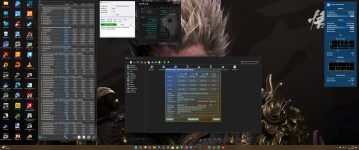

So jetzt laufen die teile 100% stabil auf kosten der ns. Ich habe das XMP Profil 6000 MTs geladen nutze diese Einstellungen meine die Timings davon mit 5600 MTs. Jetzt ist die frage kann man da was noch machen.? Was mir aufgefallen ist alle Speicherkits sind 1 zu 1 identisch.

Sieht gut aus, ohne Zentimings kann man da aber nix zu den Timings sagen ^^
Aber alter schwede, 80°C aufm RAM???????
(Satzzeichen sind keine Rudeltiere, aber das schockiert mich wirklich extrem!)
Bei so einer extremen Temperatur ist der Spielraum für Timing änderungen sowieso extrem niedrig.
Das sollten im Optimalfall unter 55°C sein. Knall nen Lüfter davor, das ist ja Wahnsinn!
Tatsächlich die höchste RAM Temperatur die ich jemals gesehen habe :what:
Die Frage ist aber ehr: Wieso willst du das optimieren, wenn du sowieso ein anderes RAM Kit kaufst?

Wenn ich die tREFI auf 65000 stelle bekomme ich Fehlermeldungen im TM5 Auto laufen die so auf 10200.
tREFI ist ein temperaturkritischer Wert.
Eventuell ist die Temp kein Auslesefehler :)
Knall nen 120mm Lüfter davor, das hilft massiv.
Stell es aber vorerst wieder zurück auf auto, erstmal fangen wir vorne an
90ns sind auch extrem hoch, das sollten mit Agesa 1202a/b nicht mehr als 65ns (optimierte Hynix ICs) bzw 70ns (S16B optimiert) sein.
