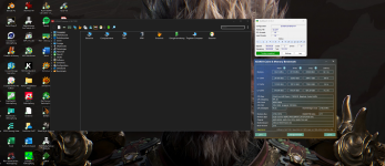

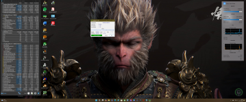

Alles klar meister. Ich mache mich gleich ran, fange bei 5200MTS an. So die teile laufen 100% stabil, mit denn von dir vorgeschlagenen werten. Ich werde jetzt mal von 5200MTs auf 5400 erhöhen und wieder testen, melde mich dann wieder.
Update !
Die Kits laufen selbst bei 5400MTs stabil, ich danke dir.
lg
