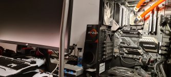

Hallo, ich habe heute eine Radeon RX 6800 von MF erhalten.
Zu meiner Überraschung als Bulk ohne Verpackung, nur in Luftpolsterfolie und Antistatikfolie verpackt!?
Da es sehr schnell gehen musste beim bestellen habe ich nicht drauf geachtet was genau in der Beschreibung stand,
naja aber wo sie schon mal da war, wollte ich sie auch einbauen.
Mit dem Resultat das die diag-LED "VGA Error" anzeigt und das Bios 1x lang und 2x kurz piept, was dann wohl die gleiche Bedeutung hat.
Zuerst habe ich alle möglichen Kombinationen an PCIe Kabeln durchprobiert,
das Netzteil (BeQuiet Straight Power 11 750W 80+ Gold) ist modular und hat
3x PCIe Anschlüsse für 2 einzelne und ein doppeltes 6/8Pin PCIe Kabel.
Es ist ein Multirail Layout mit 4 Rails, 20A auf 1+2 und 24A auf 3+4, jedoch ist nirgends dokumentiert,
was an welcher Rail hängt, zumal an drei PCIe Anschlüssen die Raterei ihre Krönung bekommt.
Ich habe kein annähernd gleich starkes Netzteil hier um einen sinnvollen Gegentest zu machen
und keine Ahnung ob je nach Kombination 40, 44 oder 48A zur Verfügung stehen und ob das reicht oder nicht?!
Oder ist es am Ende wirklich ein DOA?
Mit der bisherigen Radeon HD 7870 GHz Edition funktioniert alles tadellos.

20201124_155221.jpg20201124_155316.jpg20201124_155352.jpg20201124_155410.jpg20201124_155451.jpg

Da wirst du wohl ohne gegentesten nicht weiterkommen.
Das Netzteil sollte nicht das Problem sein
Diagnose Led und Bios Beeps sprechen aber eigl. für sich

Update:
Ich habe nun aufgegeben und die Karte zur RMA eingesendet.
Ich konnte noch ein Corsair VS650 Netzteil auftreiben, welches mit 50A@12V genug Saft liefern sollte, um zu Booten, auch im Zweitrechner kommt kein Bild, nur hat der keine D-LED.
Habe die letzten 3 Bios Versionen (VA.30 VA.40 VA.51) mit Hilfe der HD7870 Schritt für Schritt zurück geflasht und durchprobiert, auch immer wieder CMOS Reset, setup defaults geladen, mit der HD 7870 alles OK, mit der RX 6800 immer 1x Lang 2x kurz (Biiiiiiiep Biiep Biiep)
Ich vermute mal die haben sich mit der Verpackung nicht ausreichend angestrengt und unterwegs hat sie einen weg gekriegt, oder es war wirklich ein DOA?! Jedenfalls hat MF keine Ahnung ob und wenn ja, wann sie nochmal RX 6800 reinbekommen, also wird es mit Ersatz wohl schlecht aussehen?! Tja, wenn ich mir so ansehe was die Customs aktuell kosten, da bin ich ja (wenn sie funktionieren würde) mit 739€ mit 'nem blauen Auge davon gekommen.
Solang ich mein Geld nicht zurück habe, wird das sowieso nichts, aber selbst wenn, ist die Schmerzgrenze mit dem eigentlichen Kaufpreis sowieso schon stark strapaziert gewesen. Dass ich dafür dann eine Bulk Karte in Luftpolsterfolie bekomme, die obendrein auch noch defekt ist, sprengt sämtliche Barrieren meiner Adrenalinskala!!
Wenn die mir jetzt noch dumm kommen von wegen meine Schuld oder so, dann platz mir der Kragen ein für alle mal!!
