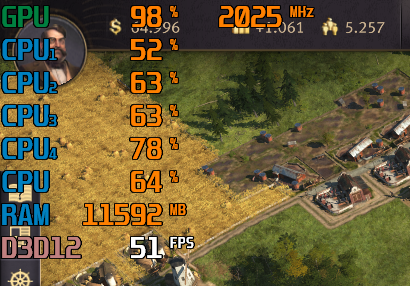

Habe fuer meinen Test Anno 1800 genommen.
Screen 1 - Grafik: Ultra
https://i.ibb.co/qWndVWK/2-Anno.png
Screen 2 - Grafik: Low
https://i.ibb.co/qM67CkD/3-Anno.png
Von Ultra auf Low verbessert sich die FPS - mag erst einmal aus logischer Sicht passen.
Screen 3 - Grafik: Ultra
https://i.ibb.co/2Z1hxL9/4-Anno.png
Screen 3 mit mehr Werte - mit dem Hintergrund - die CPU sich naeher anzuschauen. Anschliessend wurde die CPU-Auslastung getestet, weil im Tutorial steht folgendes:
"Taktet die Graka voll aus und ist deutlich ueber 90% ausgelastet?
Alles im gruenen Bereich mit der Graka. Das bedeutet das Ruckeln kommt dann wahrscheinlich von Deinen voellig ueberzogenen Settings. Wie waere es mit etwas weniger Details oder Bildqualitaet? Die ueberschaetzt Deine Graka in deren Leistung. Sie schafft es einfach nicht das was Du eingestellt hast fluessig wiederzugeben."
Kann mir bei bestem Willen nicht vorstellen, dass bei den obigen Specs ich keine 144 FPS hinkriege. Und das auch bei einem Spiel wie Destiny 2. Da komme ich auf kaum 100 FPS durchgehend.
Aber weiter im Kontext. Ich wollte also die CPU-Auslastung testen, weil die GPU hochtaktet. Bedeutet im Umkehrschluss, dass die GPU nicht zwingend von der CPU gebremst wird. Daher aber erst einmal der CPU Test.

Laut Tutorial soll dann meine CPU-Auslastung bei 30% liegen?! Im Umkehrschluss heisst das ja, dass bei Screen 3 wo die CPU-Auslastung bei ueber 60% liegt, dann meine CPU die FPS drueckt bzw. meine GPU drosselt?!

Es ist eigentlich ganz einfach, mehr schafft deine CPU schlicht nicht.

Ich denke nicht das sich eine neue CPU für dich lohnen wird. Anno ist sehr CPU lastig, was aber bei den meisten Spielen nicht der Fall ist.
Auch der 9900K wird nicht die Bäume in Anno ausreißen, und die FPS nur minimal steigern. Da die Graka am Limit läuft ist doch alles okay , verstehe nicht was ein CPU Upgrade bringen soll.

Wenn es Dir um Anno geht, selbst ein 5.2Ghz 9900K wird dort keine Wunder vollbringen.
Wenn HisN hier noch reinguckt, postet er bestimmt seinen Screenshot vom 9900K, der in Anno lediglich 38 fps oder so schafft ^^
Hat länger gedauert^^
