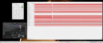

also mit meiner 4070ti war ich auf 120-140 W, mit UV ;)

Mit dem undervolten kann man bei den AMD Karten natürlich auch anfangen, wird vermutlich auch einiges bringen. Aber wirklich bessere Falt-Karten werden es davon leider nicht, Nvidia ist da meilenweit entfernt. Ich mache meine nach der Faltwoche eh wieder aus, da gebe ich mir jetzt keine Mühe beim Optimieren.
