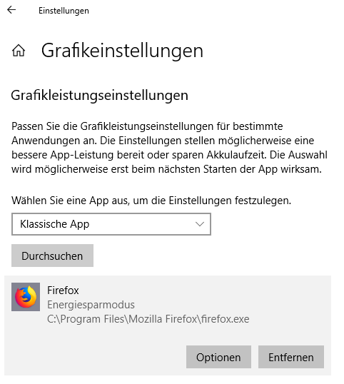

Ich habe noch einen anderen Weg gefunden, der ab Windows 10 1803 funktioniert. Und zwar mit diesem Feature:
How to Choose Which GPU a Game Uses on Windows 10
Einfach ganz normal den/die Monitore an die GPU anschließen und dann den Anwendungen, die auf der IGP laufen sollen, Energiespar-Profile zuweisen. Z.B. so:
Vorteil ist, dass man jederzeit auch mal spielen und dabei GSync nutzen kann. Nachteil sind allerdings gefühlte 80-100ms Inputlag beim Bedienen der Anwendungen auf der IGPU.
