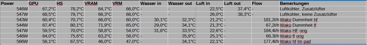

Ich kann ja nochmal die ganze Tabelle zeigen, die ich angelegt habe:
Anmerkungen: Bei den letzten zwei Tests meinte der Sensor "Wasser in", leider abzusterben. Ich hatte keine Geduld, ihn auszuwechseln, und hab mir dann einfach meinen Teil dazu gedacht. Last war übrigens auch immer Furmark und PT war voll aufgedreht, sprich 600W. Real kam natürlich immer weniger raus, das scheint aber normal zu sein. Takt und Spannung habe ich nicht aufgezeichnet, weil es in dem Kontext egal war.
Erläuterungen in der Tabelle hinten:
Hf = High Flow, lf = Low Flow, eigentlich nur die zwei verschiedenen Pumpensettings, die ich verwendet habe.
Dummheit bedeutet, dass der Block bisschen unpassend gebaut war und die Abstandshalter zu lang, sodass der Anpressdruck sichtbar zu niedrig war. Die Feile hat das behoben.
Orig = Originalpads, die zwar passen, aber von der Wärmeleitfähigkeit einfach nur schlecht sind.
Pad = andere Pads, da habe ich zu ALC Eisschicht mit (ich meine, dass es die Wärmeleitfähigkeit war) 11 W/mK gegriffen, die zudem etwas dünner sind, sodass ich noch Paste für etwas mehr Schichtdicke hinzufügen musste.
Nur im letzten Eintrag wurde dann Flüssigmetall verwendet. Ich habe mit zuerst mit normaler Paste herangetastet. Zu dem Zeitpunkt war das Theater um die Montageprobleme mit RTX4000 gerade populär und ich hatte alles, aber keine Lust, jedes Mal Flüssigmetall aufzutragen und wieder zu entfernen. Deshalb war nur der letzte Eintrag mit LM. Davor gab es locker 10 Montagen ohne und mit verschiedensten Modifikationen und Zuständen.

Mehr als 4K würde ich jetzt nicht veranschlagen, und das im Vergleich zu MX2 als Paste. Gegenüber guter Paste wird der Unterschied gewiss noch wesentlich geringer ausfallen.
