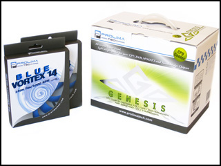

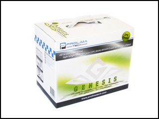

Prolimatech verkauft den Genesis in einer schlichten aber schicken Verpackung. Auf der Vorderseite der Verpackung ist neben dem Genesis-Schriftzug noch das Logo des Kühlers abgedruckt. Potenzielle Käufer können der Vorderseite gleich entnehmen, für welche Systeme der Prolimatech Genesis geeignet ist. Neben allen aktuellen Intel-Systemen ist der Genesis auch zu aktuellen AMD-Systemen kompatible. Auch wenn auf der Verpackung noch nichts von Intels Sockel 1155 zu lesen ist, hier passt der Genesis auch ohne Probleme. Weiterhin umwirbt Prolimatech den Genesis noch mit seiner Vielfältigkeit. So kühlt der Genesis nicht nur den Prozessor, sondern versorgt auch noch den Arbeitsspeicher, den Northbridge-Kühler und die Spannungswandler mit Frischluft.
An den beiden gegenüberliegenden Seiten der Verpackung findet der Käufer einige Spezifikationen des Kühlers vor. Neben den Abmessungen listet Prolimatech auch noch das Gewicht sowie die Materialen des Kühlers auf. Bei den Heatpipes und der Bodenplatte greift Prolimatech auf Kupfer zurück. Die Lamellen sind aus Aluminium. Damit der Kühler zusätzlich auch noch hübsch ausschaut, wurde alles vernickelt. Auf er anderen Seite der Verpackung gibt Prolimatech an, zu welchen Lüftern der Genesis kompatibel ist. Neben 140mm Lüftern werden auch kleinere 120mm unterstützt. Neben den Angaben zur Größe druckt Prolimatech noch eine Grafik ab, wie man die Lüfter am besten montiert. So sieht es die Grafik vor, dass beim Top-Flow-Bereich der Lüfter die Luft von oben durch den Kühler druckt. Beim Tower-Kühlturm soll der Lüfter die Abwärme hinten aus dem Gehäuse herauspusten.

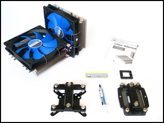

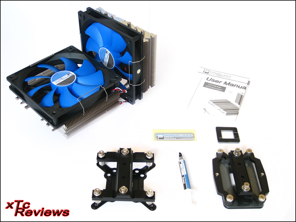

Der Lieferumfang des Prolimatech Genesis enthält neben einem Montage-Kit für Intel-Systeme auch ein Monate-Kit für AMD-Systeme. Dies ist sehr erfreulich, da Prolimatech in der Vergangenheit bei seinen High-End-Kühlern darauf verzichtete und der Kunde das AMD-Monate-Kit optional erwerben musste. Neben den beiden Montage-Kits ist noch eine Montageanleitung im Lieferumfang enthalten, die die einzelnen Schritte der Montage gut erläutert. Ein Prolimatech-Sticker und eine Spritze der Wärmeleitpaste „Prolimatech PK-1“ runden den Lieferumfang ab. Standardmäßig wird der Genesis ohne Lüfter angeboteb. Der Online-Shop Caseking bietet allerdings für einen kleinen Aufpreis auch Bundles mit wahlweise zwei 120mm oder zwei 140mm Lüftern an. Der hier getesteten „Genesis Dual Blue Vortex Edition“ liegen zwei 140mm Lüfter von Prolimatech bei. Wer zusätzlich zu Kühler noch neue Lüfter braucht, sollte über den Kauf eines Bundles nachdenken, da dies etwas günstiger ist.

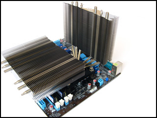

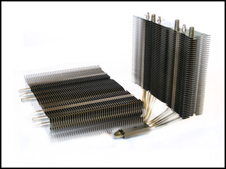

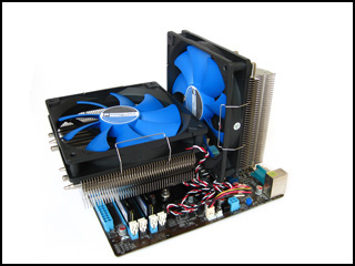

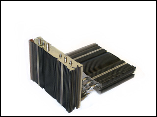

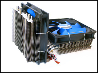

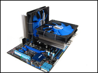

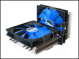

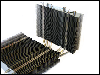

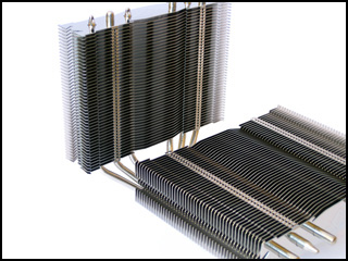

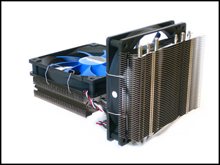

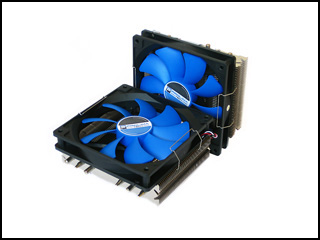

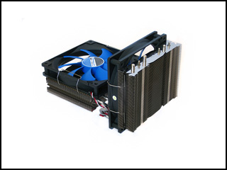

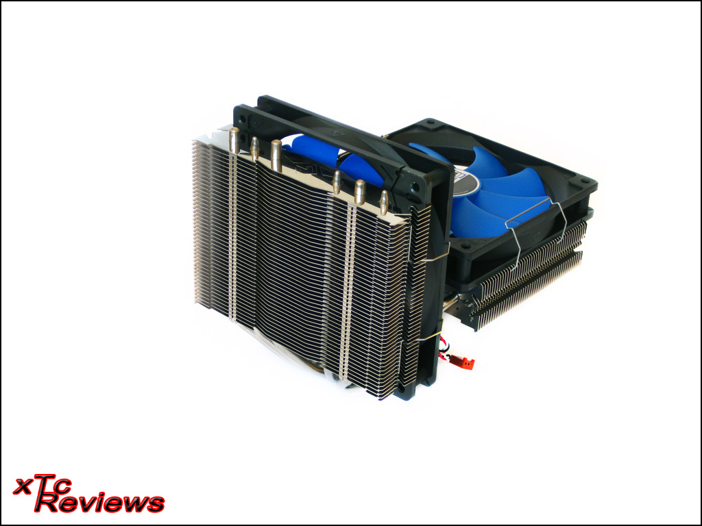

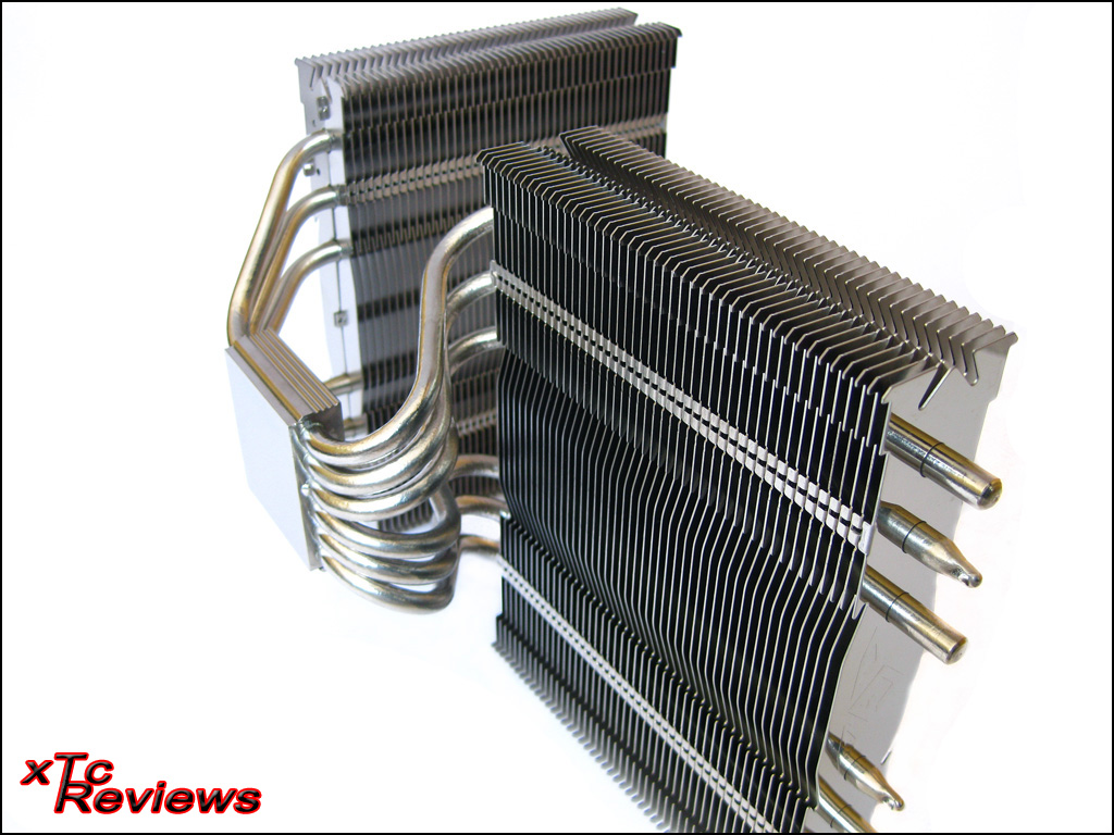

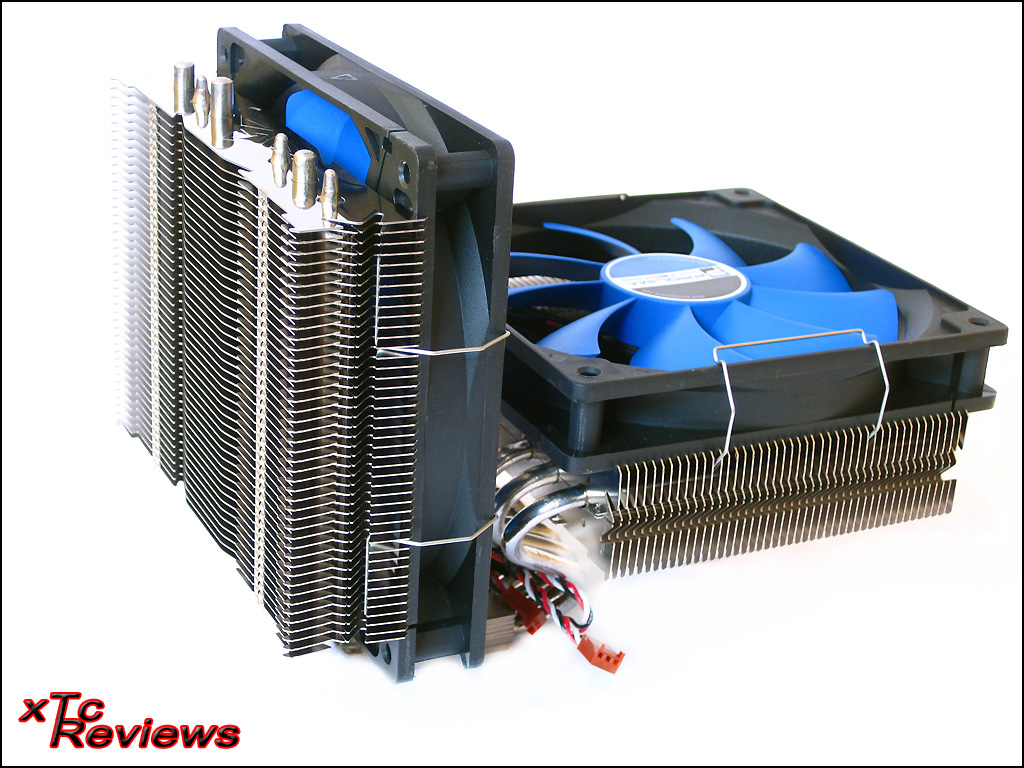

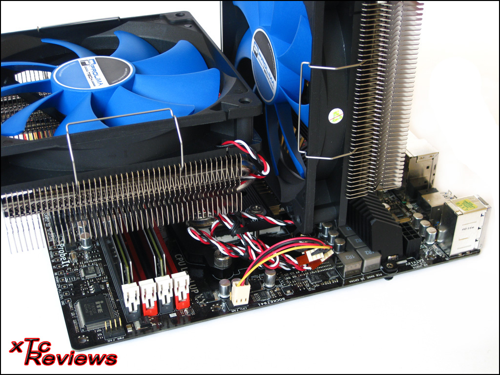

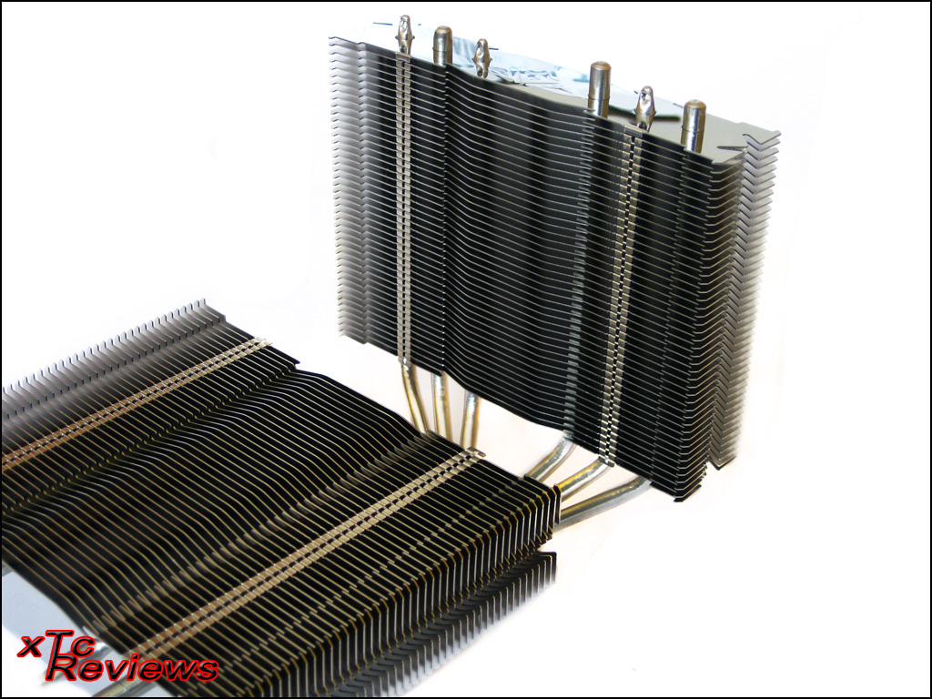

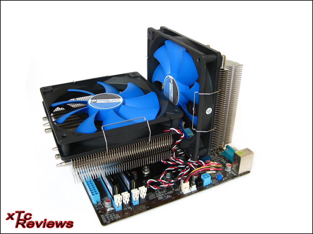

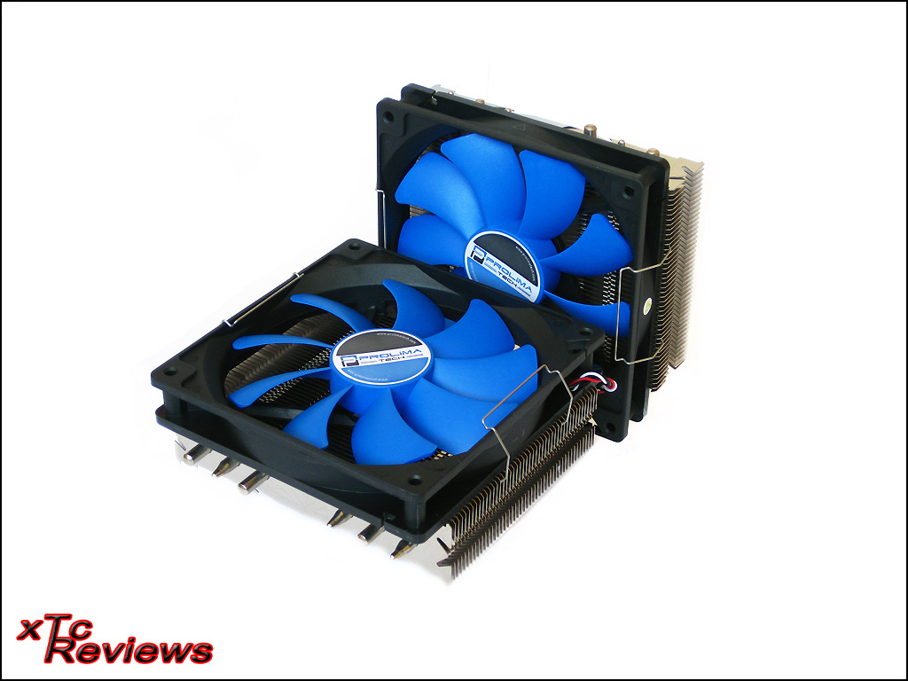

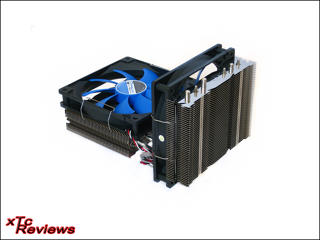

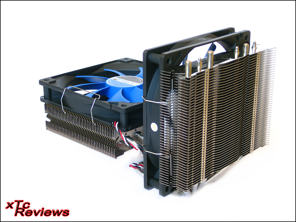

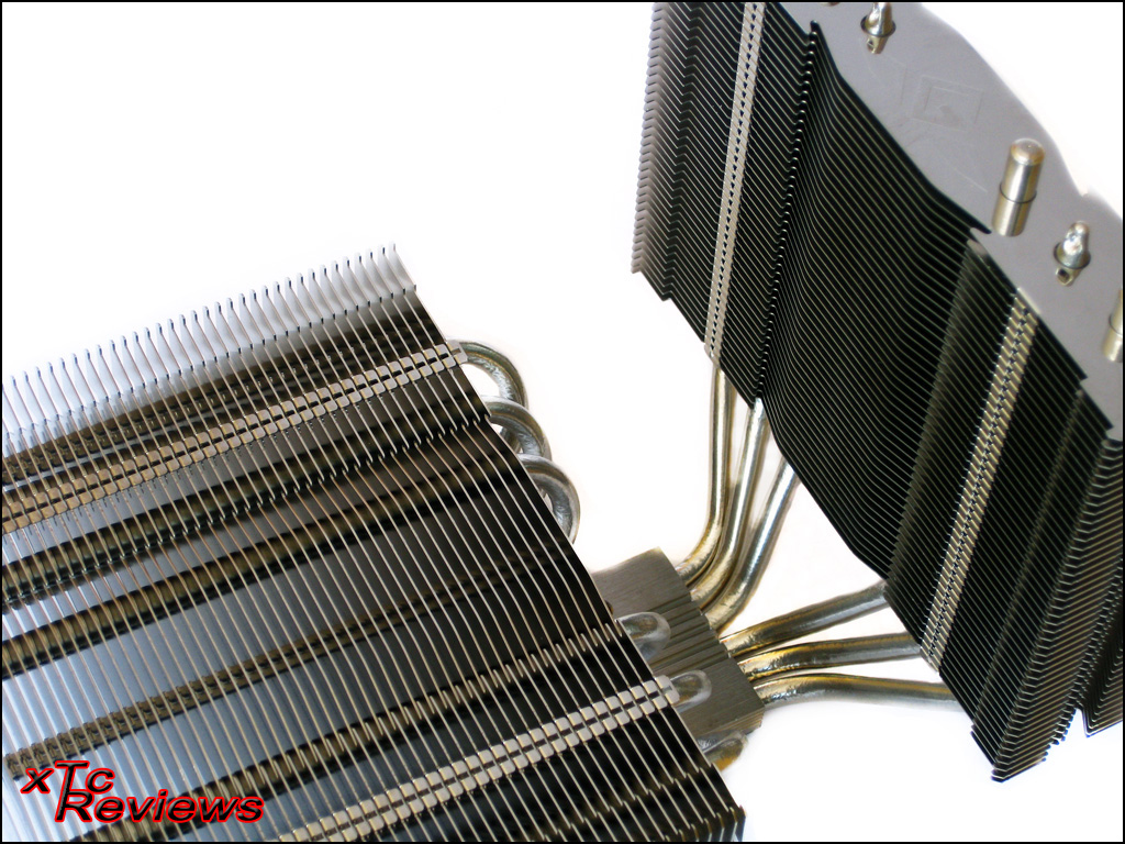

Mit dem Genesis beschreitet Prolimatech ganz neue Wege und schafft es deutlich, sich von der Konkurrenz abzusetzen. Obwohl der Genesis auf zwei einzelne Kühltürme setzt ist er eine Kombination aus einem Tower- sowie Top-Flow-Kühler. Durch die gemischte Bauweise kombiniert Prolimatech die Vorteiler beider Bauformen in einem leistungsstarken Kühler.

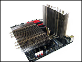

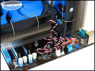

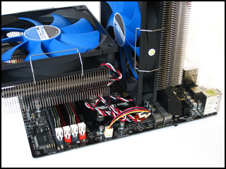

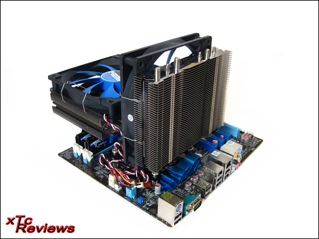

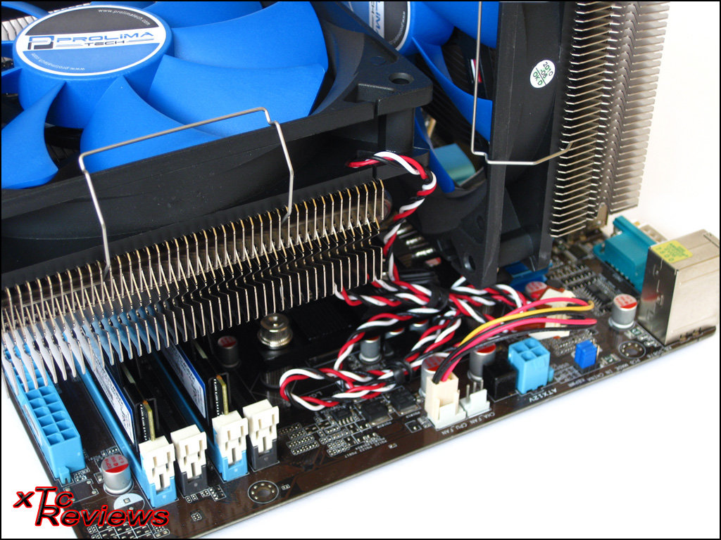

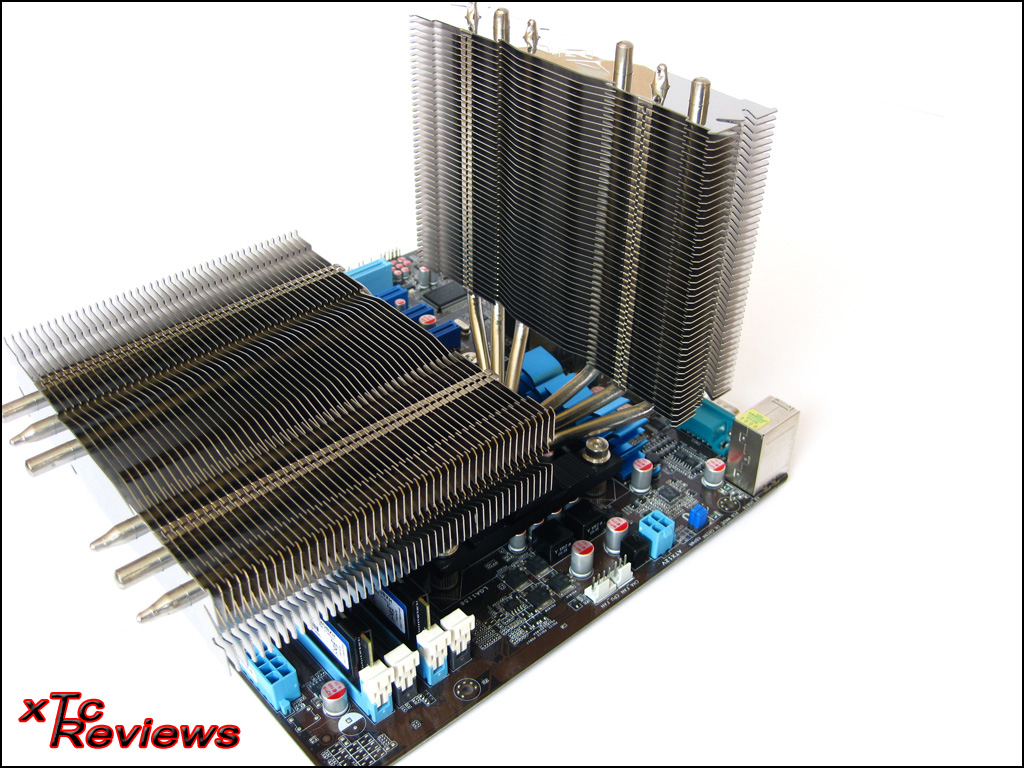

Durch den Top-Flow-Kühlturm werden neben dem Prozessor auch alle umliegenden Bauteile mit Frischluft versorgt. Hierzu gehören z.B. der Arbeitsspeicher, die Spannungswandler und die Kühlkonstruktion des Mainboards. Der normale Tower-Kühler funktioniert wie bei allen anderen Kühler auch. Hier wird die kühle Luft von Vorne durch den Kühlturm gedrückt, so dass sie hinten aus dem Gehäuse entweichen kann. Aufgrund der Kombination beider Kühler-Typen ist der Prolimatech eher als Systemkühler zu bezeichnen, da er mehr als nur den Prozessor kühlt.

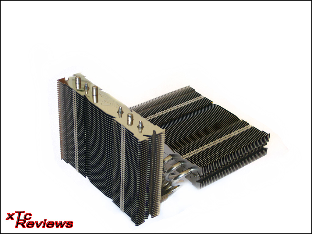

Ein Nachteil der speziellen Bauform sind die wuchtigen Abmessungen. Durch den Top-Flow-Bereich ist der Genesis mit knapp 22cm besonders lang. Die Höhe von knapp 16cm ist allerdings noch im Rahmen und mit anderen High-End-Kühler zu vergleichen. Viel mehr Sorgen bereitet der Top-Flow-Bereich, da dieser auch den Arbeitsspeicher überlagert. Bei einigen Mainboards kann der Kühler sogar den Anschluss des ATX-Stromkabels überragen. Hier sollte vor dem Kauf geprüft werden, ob der Speicher nach der Montage des Prolimatech Genesis auch weiterhin darunter Platz findet. Speichermodule mit großen Heatspreader, wie z.B. die Vengeance von Corsair, passen nicht unter den Genesis. Speicher mit kleinen Heatspreader, wie z.B. die Ripjaws(X)-Module von G.Skill passen ohne Probleme.

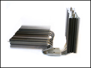

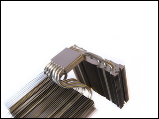

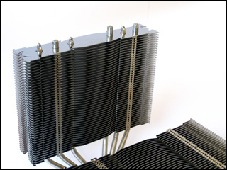

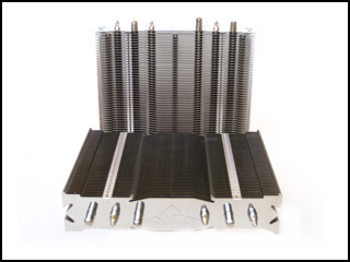

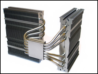

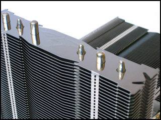

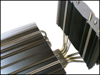

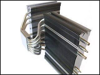

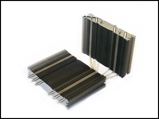

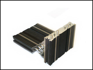

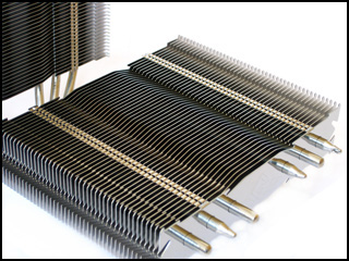

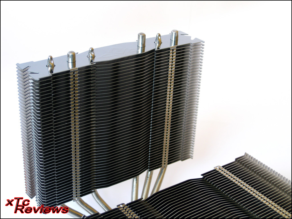

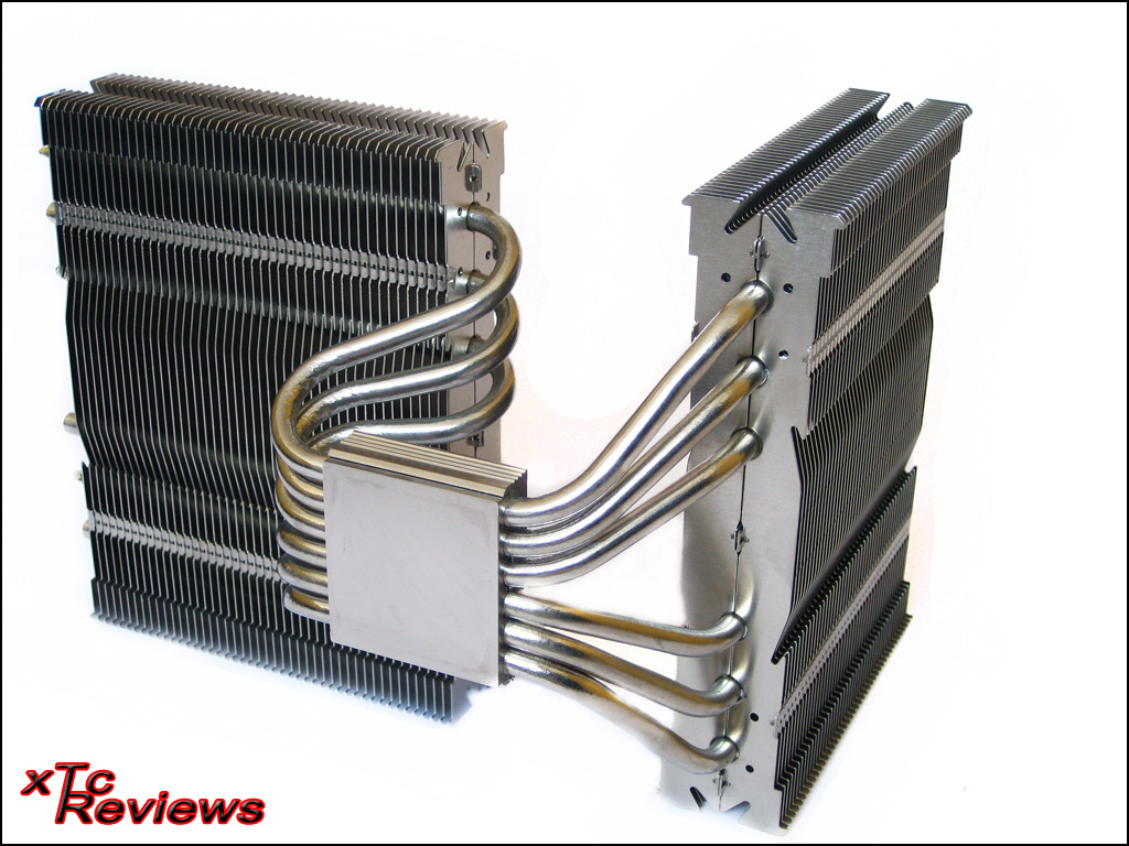

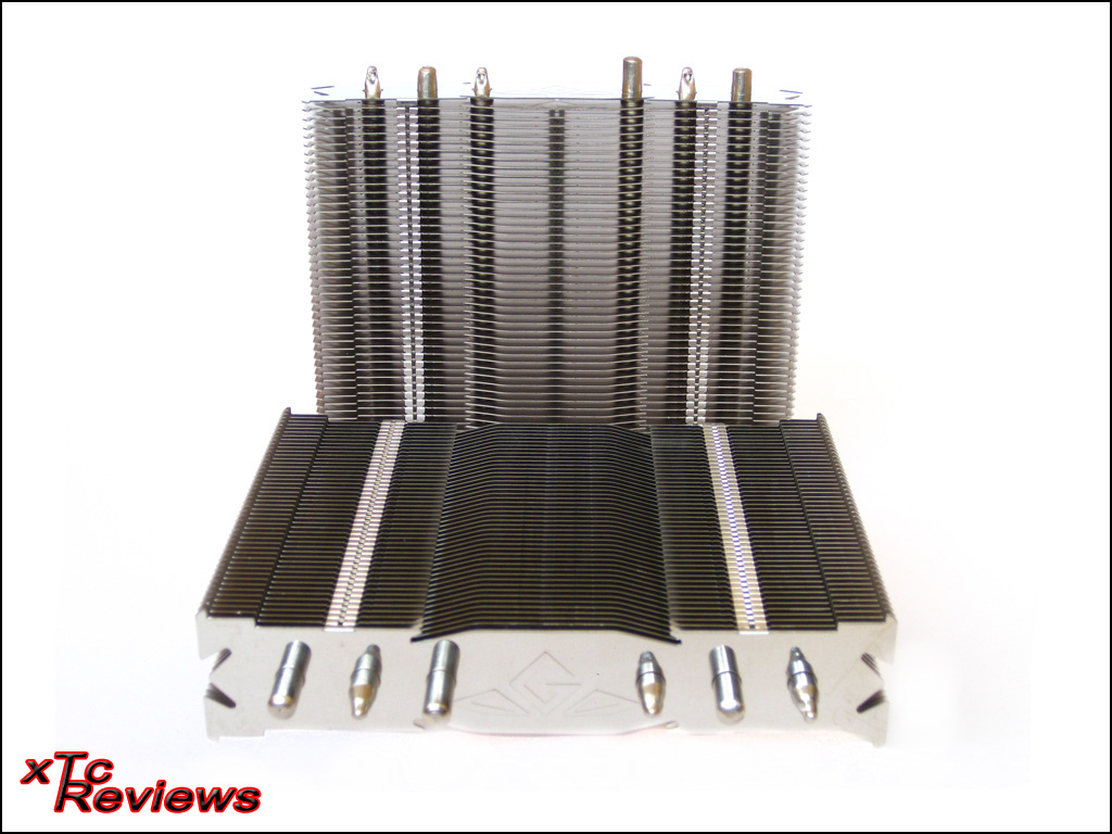

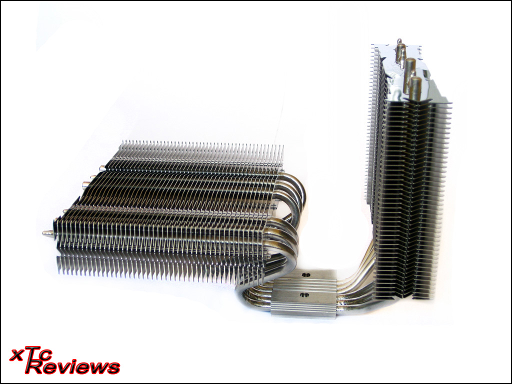

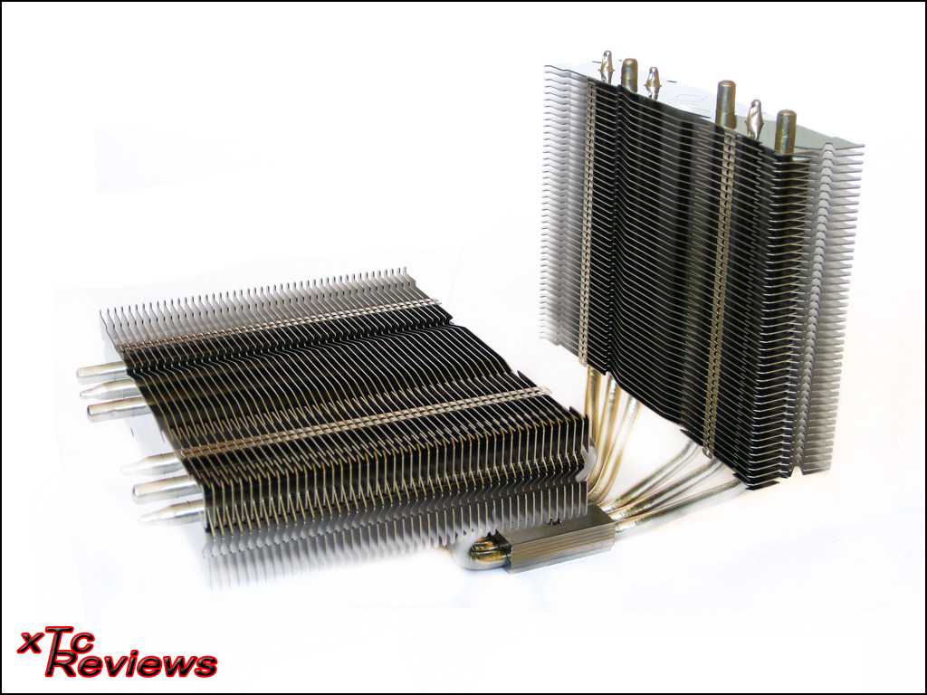

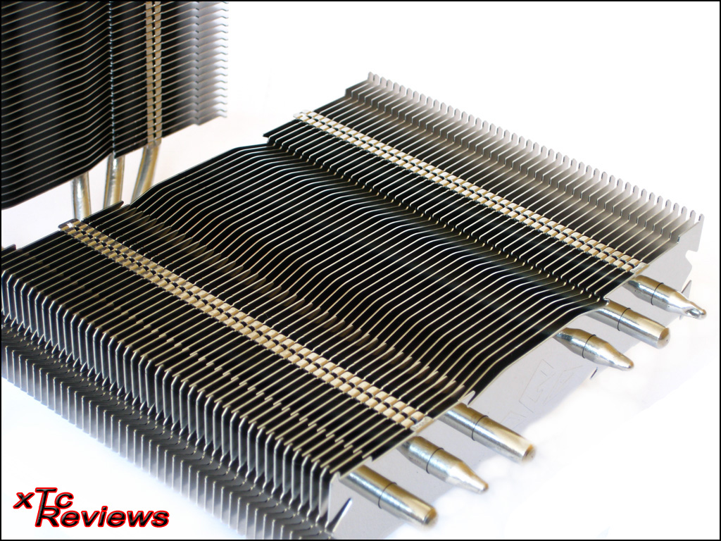

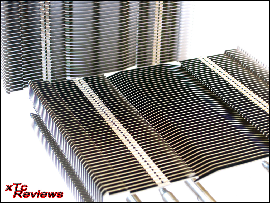

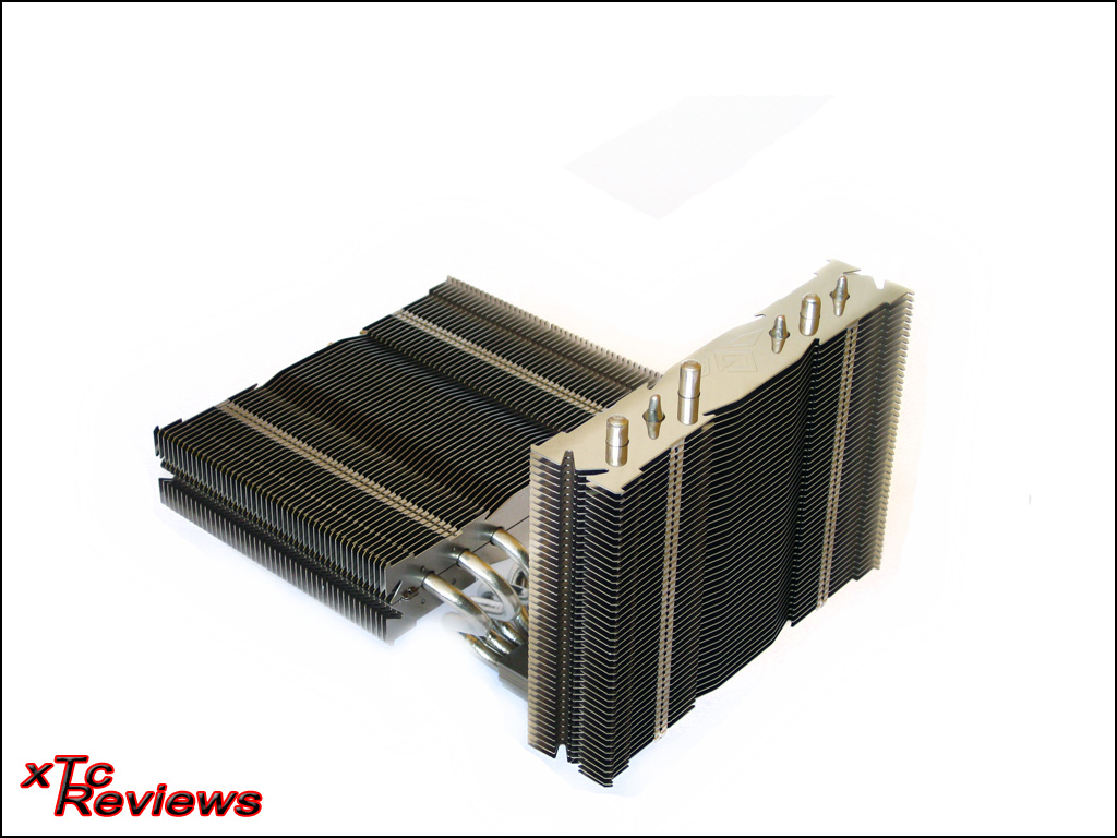

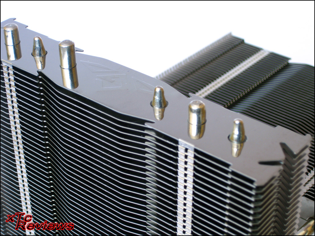

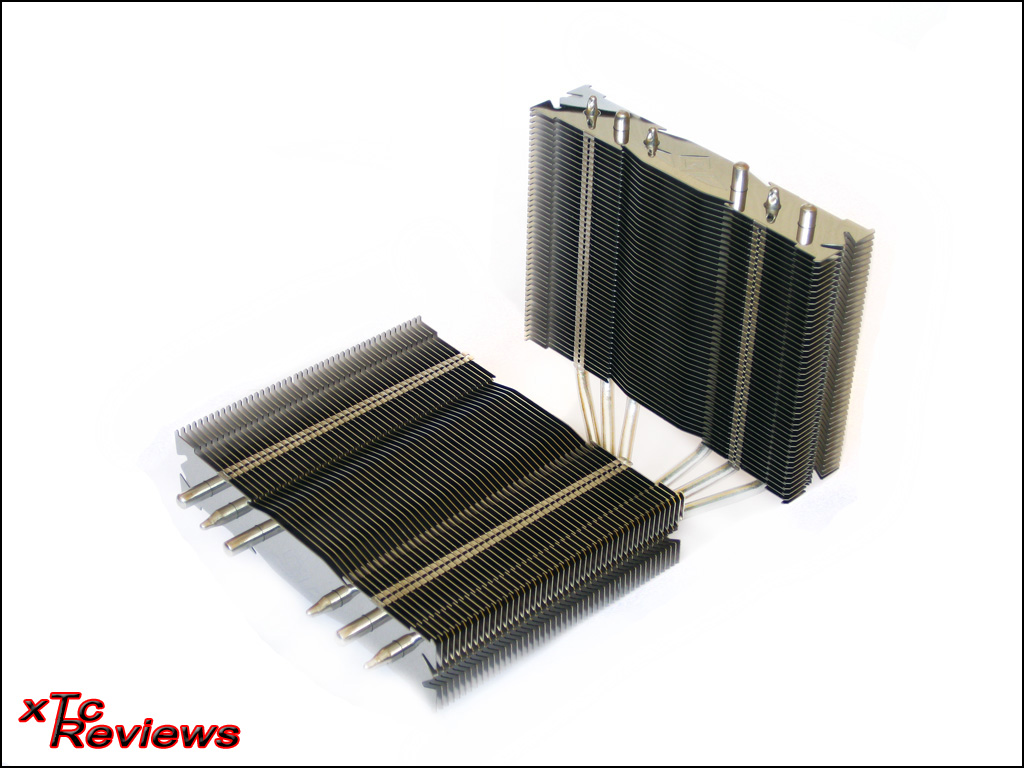

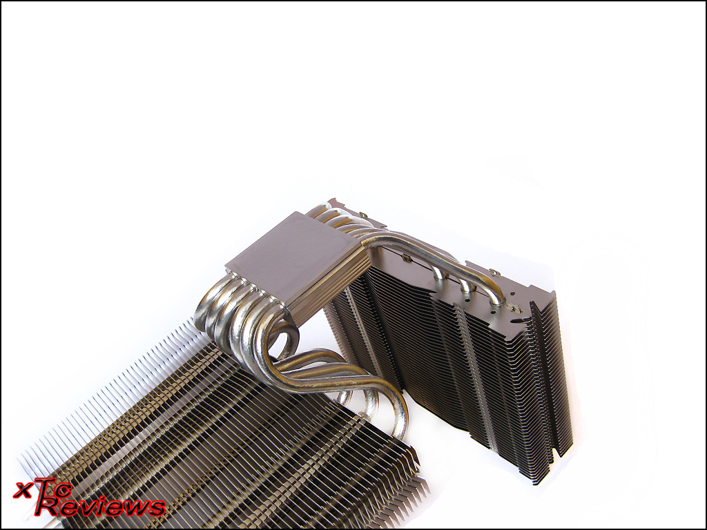

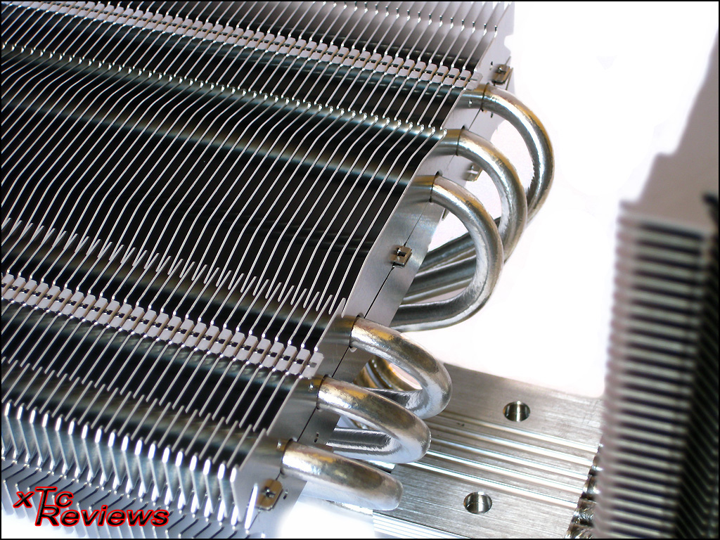

Damit der Genesis auch mit hitzigen Prozessoren fertig wird, spendiert ihm Prolimatech sechs Heatpipes. Die Heatpipes laufen vom Tower-Element durch die Bodenplatten weiter durch einen S-Knick in das Top-Flow-Element. Damit der Prozessor die Abwärme gleichmäßig an alle Heatpipes abgeben kann, verfügt der Genesis über eine massive Bodenplatte aus Kupfer. Diese nimmt die Abwärme auf und verteilt sie gleichmäßig an alle sechs Heatpipes. Jede Heatpipe hat einen Durchmesser von 6mm und ragt an den Enden des Kühlkörpers minimal heraus. Jeder der beiden Kühltürme verfügt über 46 Lamellen die in einem Abstand von 2mm angeordnet sind. So ist der Prolimatech Genesis auch für etwas geringere Drehzahlen bestens gerüstet. Prolimatech verlötet die Lamellen, welche aus zwei Teilen bestehen längs an die Heatpipes an. Die Lamellen sind alle sehr sauber verarbeitet und weisen keine Mängel auf. Hier kann Prolimatech wie in der Vergangenheit glänzen und leistet sich absolut keinen Fehler. Eine Solche Verarbeitung wie beim Genesis findet man nicht bei jedem Kühler vor.

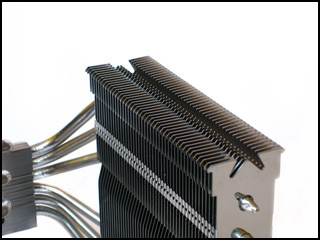

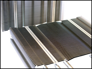

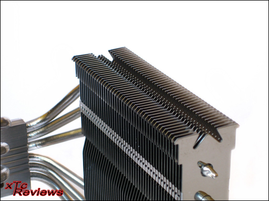

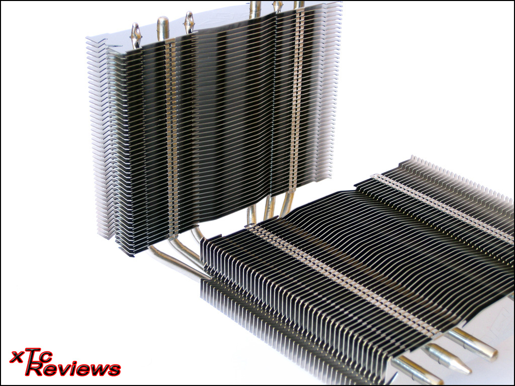

Damit die beiden Kühltürme des Genesis nicht zu langweilig erscheinen, spendiert ihnen Prolimatech eine schicke Form die zu gefallen weiß. Die Kerben an den Seiten der Kühltürme haben darüber hinaus auch noch besondere Funktion. An ihnen werden die Halteklammern für die Lüfter fixiert. Die Lüfter können so mit wenigen Handgriffen angebracht werden. Der Genesis sollte aufgrund der Bauform immer mit zwei Lüftern betrieben werden, da er sonst seine volle Leistung nicht entfalten kann. Abschließend noch ein paar Impressionen zum Prolimatech Genesis…

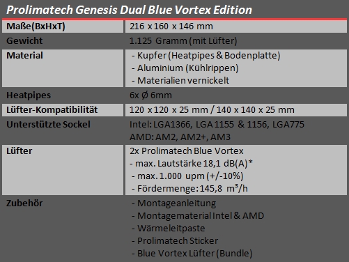

Die Spezifikationen im Überblick: Der Genesis von Prolimatech kommt aufgrund der ausgefallenen und ungewöhnlichen Bauform inklusive montiertem Lüfter auf ein Gewicht von ca. 1.125 Gramm. Das Gewicht setzt sich aus den kupfernen Heatpipes sowie der Bodenplatte und den Lamellen (Aluminium) zusammen. Damit die Abwärme von der Bodenplatte abtransportiert werden kann, stehen sechs Heatpipes mit einem Durchmesser von jeweils 6mm zur Verfügung. Erfreulicherweise ist der Genesis der erste High-End-Kühler von Prolimatech, dem ein Montage-Kit für AMD-Systeme beiliegt. Die zwei Blue Vortex Lüfter sind nur bei dem von Caseking angebotenem Bundle enthalten. Die weiteren Spezifikationen im Detail:

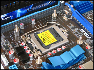

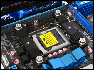

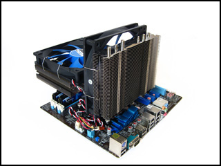

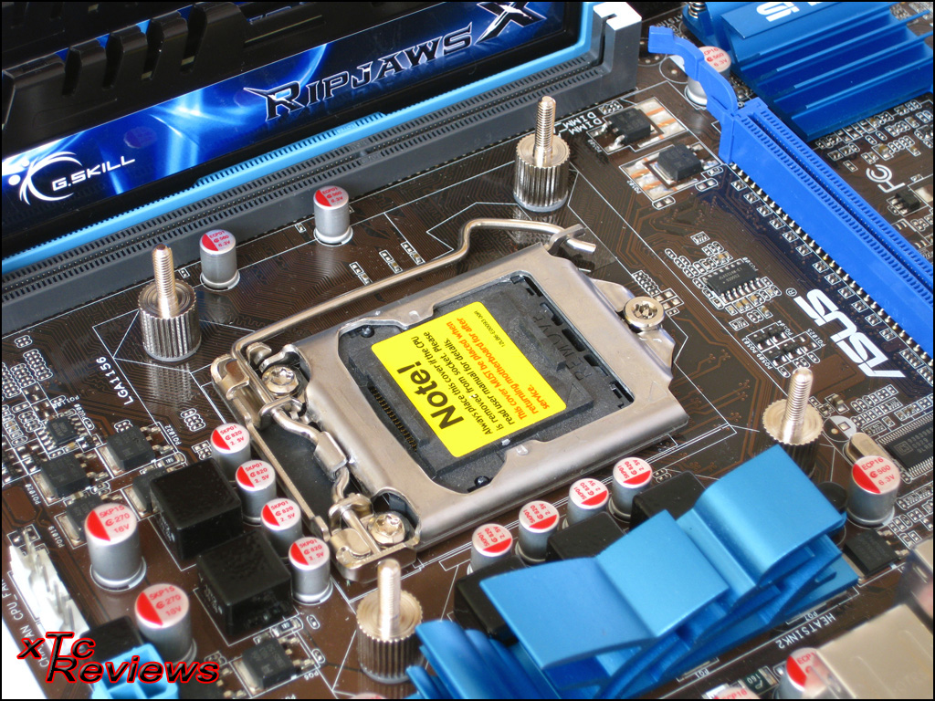

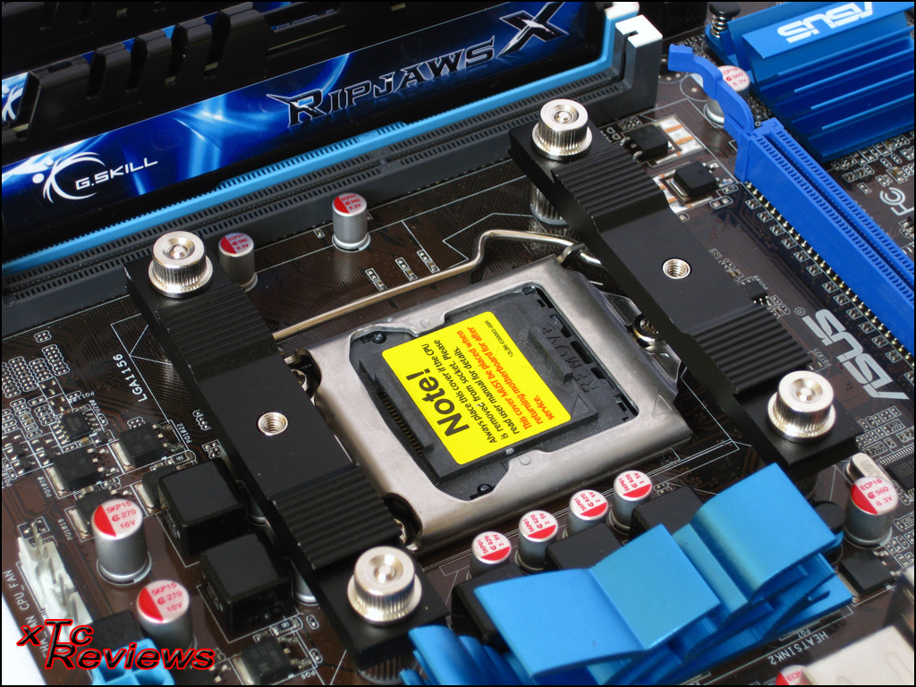

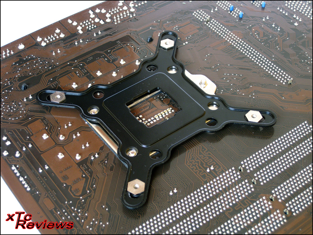

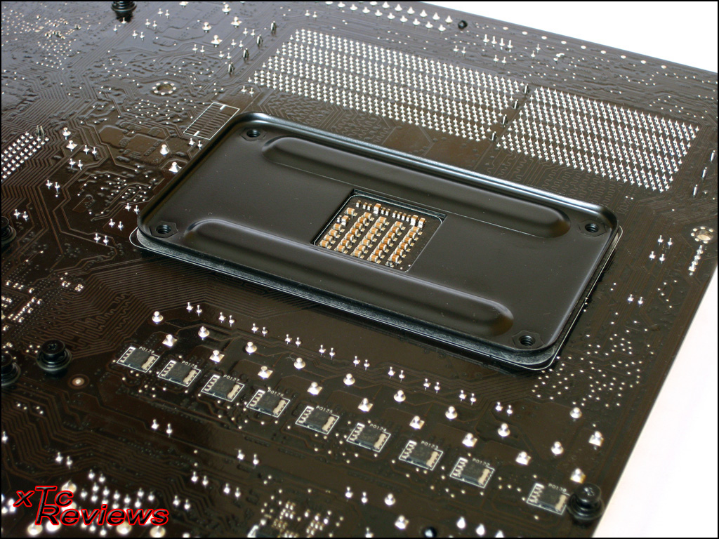

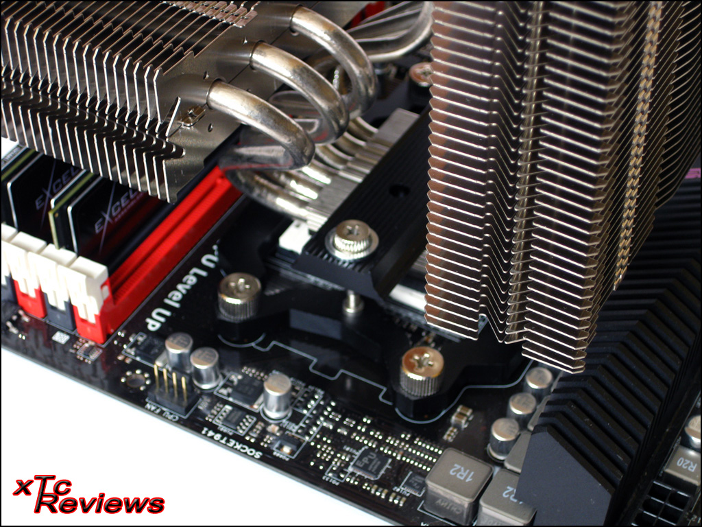

Für die Montage auf Intel-Systemen wird mir von Asus freundlicherweise ein P7P55-M (Sockel 1156) zur Verfügung gestellt. Die Montage bei anderen Intel-Systemen ist aber nahezu identisch.

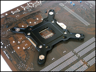

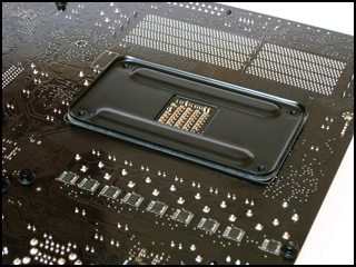

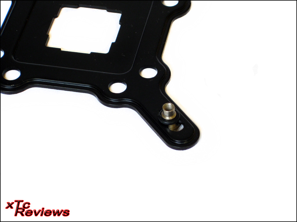

Damit der Kühler auf dem Intel-System verbaut werden kann, muss die Backplate für die entsprechenden Bohrungen vorbereitet werden. Die Gewindeschraube wird durch den Gummiring auf der Oberseite der Backplate festgehalten. Die Backplate lässt sich nun von hinten ans Mainboard stecken. Im nächsten Schritt können auf der Vorderseite die Schrauben in die Backplate gedreht werden. Damit die Leiterbahnen des Mainboards keinen Schaden nehmen, verfügen die Schrauben auf der Unterseite über eine aufgeklebte Unterlegscheibe aus Gummi. Abhängig davon, wie der Kühler ausgerichtet wird, müssen die Montagestreben angebracht werden. Diese werden durch vier Schrauben anschließend fixiert. Bevor der Kühler montiert wird, sollte die Schutzfolie auf der Unterseite der Bodenplatte entfernt und der Prozessor mit Wärmeleitpaste bestrichen werden. Im Anschluss daran, kann der Kühler aufgesetzt und montiert werden. Die mittlere Strebe die den Kühler auf den Prozessor drückt, wird abwechselnd auf jeder Seite etwas fester gezogen und so verschraubt. Sobald die beiden Lüfter montiert und angeschlossen sind, kann das Mainboard samt Prolimatech Genesis wieder im Gehäuse verbaut werden.

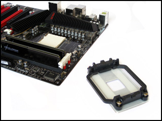

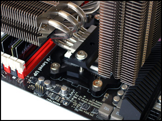

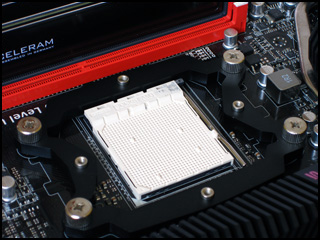

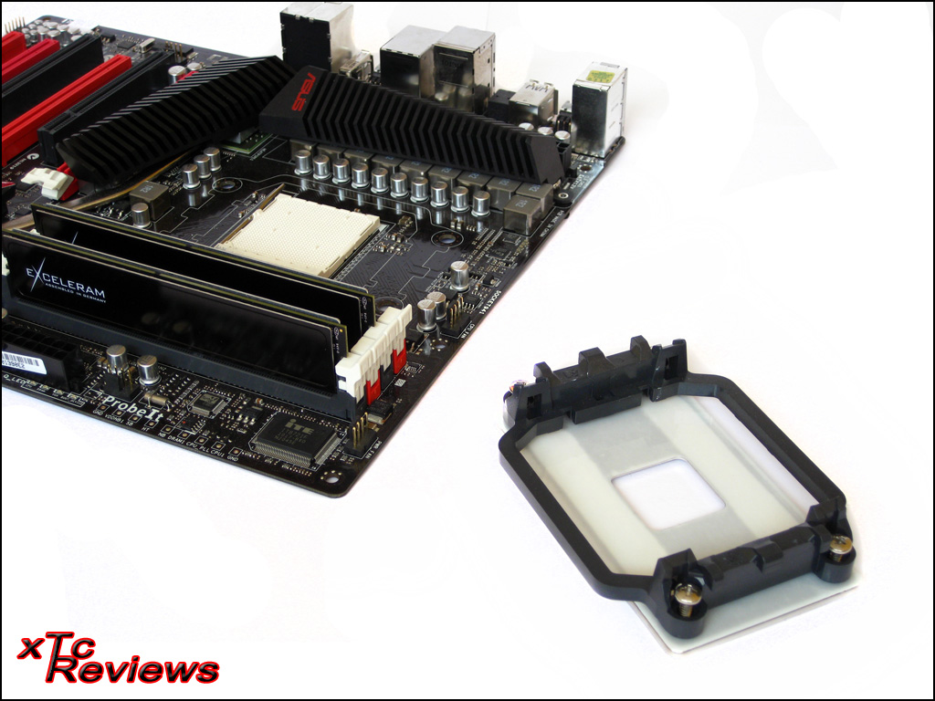

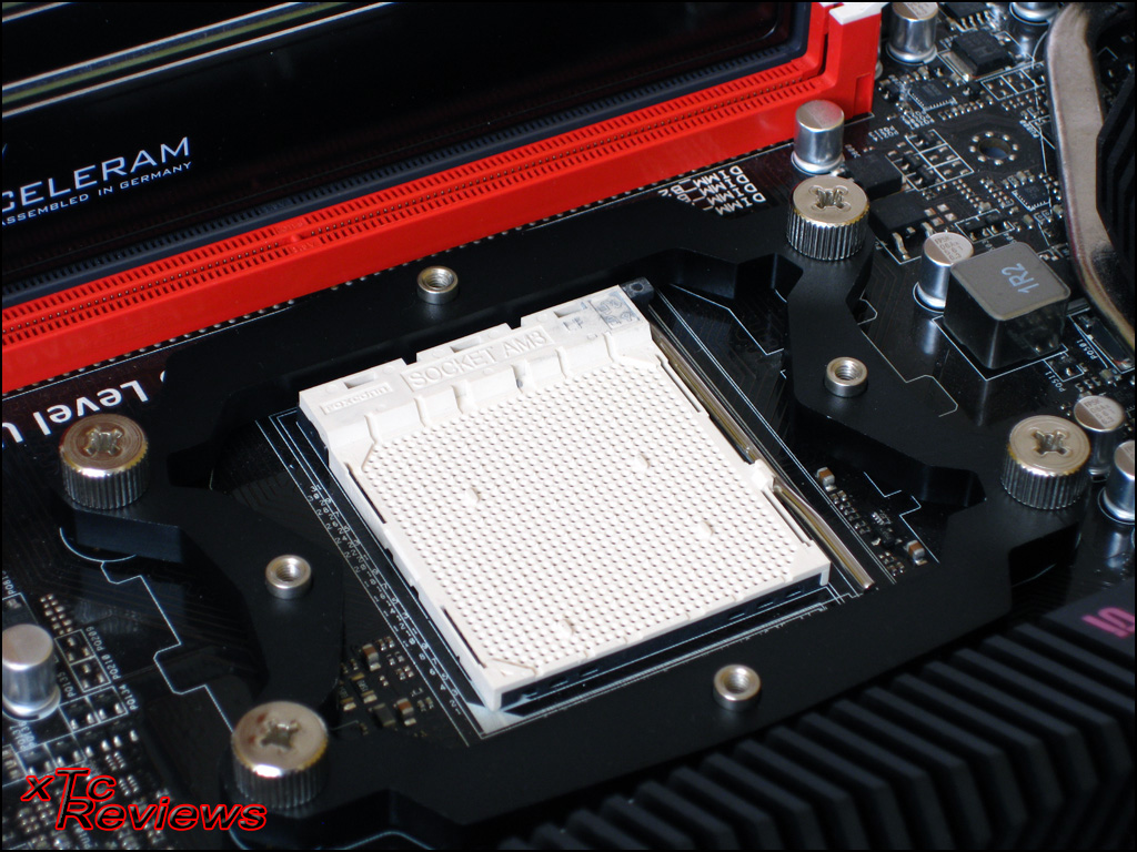

Da Prolimatech beim Genesis erstmals einem High-End-Kühler ab Werk ein AMD-Monate-Kit spendiert, ist es ohne Zusatzkosten möglich den Genesis auf diesen zu verbauen. Das Monate-Kit für AMD-System ist genau so stabil und robust wie das für Intel-Systeme. Allerdings muss vor der Montage der Befestigung das Retention-Moduls des Mainboards entfernt werden. Sobald dies geschehen ist, kann die neue Backplate von hinten an das Mainboard gesteckt werden. Auf der Vorderseite wird anschließend die Verstrebung mit vier Schrauben an der Backplate verschraubt. Bevor der Kühler montiert wird, sollte die Schutzfolie auf der Unterseite der Bodenplatte entfernt und der Prozessor mit Wärmeleitpaste bestrichen werden. Im Anschluss daran, kann der Kühler aufgesetzt und montiert werden. Sobald der Kühler verschraubt, die Lüfter angebracht und angeschlossen sind kann das System wieder im Gehäuse verbaut werden.

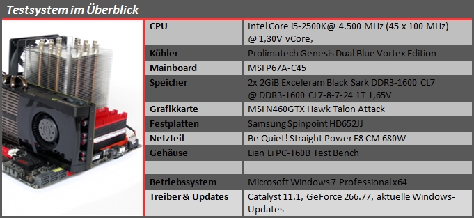

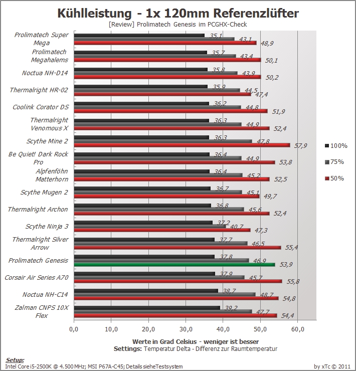

Passend zum Launch von Intels Sandy Bridge Plattform wird das Testsetup für Luftkühler überarbeitet. Der Core i7-920 muss einem neuen Core i5-2500K weichen. Damit der Prozessor die Kühler auch ordentlich fordert, wird dieser auf 4.500 MHz übertaktet. Dafür liegt eine Spannung von 1,3 Volt an. Auch wenn die 4.500 MHz mit weniger Spannung möglich wären, soll die höhere Spannung die Kühler fordern. Als Mainboard kommt ein MSI P67A-C45 zum Einsatz. Da es über keine über keine ausgefeilte und überdimensionierte Kühlkonstruktion verfügt, treten selbst bei großen und wuchtigen Kühlern keine Kompatibilitätsprobleme auf. Die zwei Black Sark Speichermodule von Exceleram verfügen ebenfalls über sehr kleine Heatspreader und daher auch mit keinem Kühler kollidieren. Für die Bildausgabe ist eine N460GTX Hawk Talon Attack von MSI zuständig. Als Netzteil wurde ein Be Quiet! Straight Power E8 CM 680W genutzt. Das vollständige Testsystem offen auf einem Lian Li PC-T60B Test Bench aufgebaut. Im Vergleich zu einem richtigen Gehäuse können die Temperaturen daher etwas abweichen.

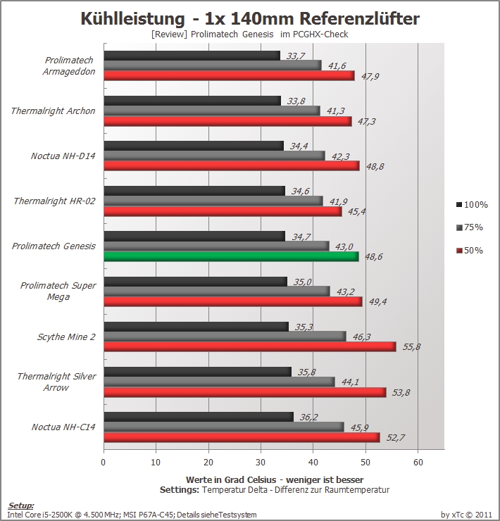

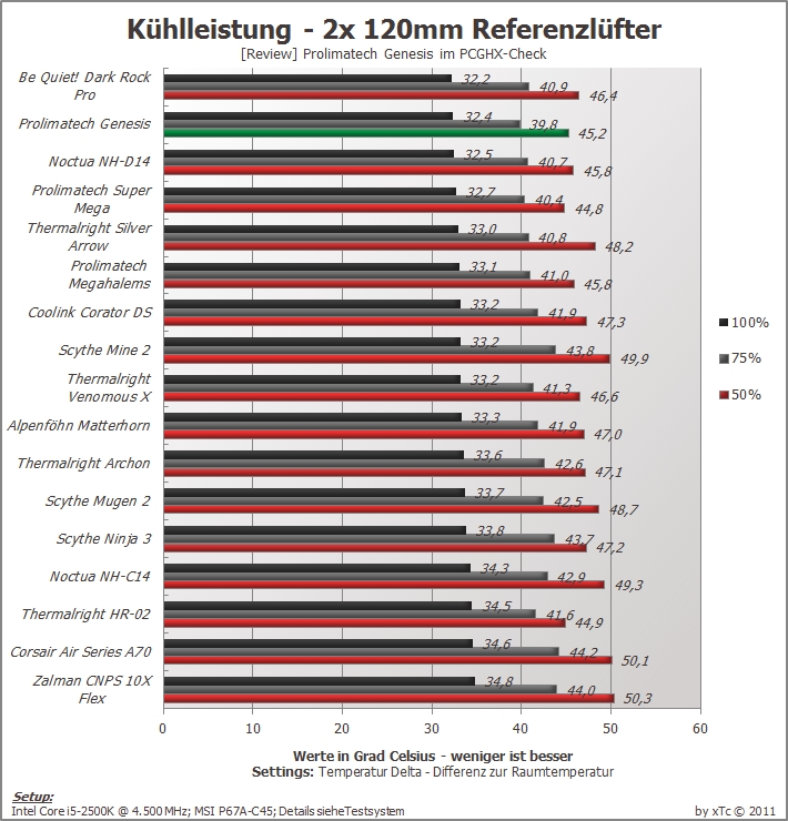

Jeder Kühler musste jeweils drei unterschiedliche Testläufe absolvieren. Dazu gehört ein Test mit dem im Lieferumfang enthaltenem Lüfter und zwei Referenzlüfter. Der Test mit dem im Lieferumfang enthaltenem Lüfter ist allerdings nur Bestandteil der Tests, soweit ein Lüfter beiliegt. Liegt einem Kühler kein Lüfter bei, entfällt die Messung. Die Testserie mit einem Referenzlüfter veranschaulicht sehr gut, wie sich die einzelnen Kühler im direkten Vergleich schlagen. So bleiben alle Komponenten des Setups gleich, nur der Kühler verändert sich. Zusätzlich zu der Testserie mit einem Referenzlüfter, werden alle Kühler, falls möglich, auch mit zwei Referenzlüftern getestet.
Um Toleranzen und Unstimmigkeiten auszuschließen, wurde jede Messung dreimal durchgeführt. Sprich: ein Kühler wurde z.B. dreimal mit dem Originallüfter getestet. Der Kühler wurde zwischen den einzelnen Durchgängen neu montiert. Die Wärmeleitpaste wurde auch ersetzt. Bei allen Messungen wurde Prolimatechs PK-1 als Wärmeleitpaste genutzt. Als 120mm Referenzlüfter dienten ein/zwei Alpenföhn Wing Boost 120mm (1.500 upm @ 100%). Für die Tests mit 140mm Lüftern wurden ein/zwei Be Quiet! Silent Wings USC 140mm (1.00 upm @ 100%) verwendet. Ein weiterer Bestandteil der Messungen ist, die Messungen mit unterschiedlichen Lüfterdrehzahlen (100% / 75% / 50%). Die angegebenen Temperaturwerte in den Diagrammen sind Delta-Werte. Das bedeutet, dass die angegebene Temperatur der Differenzwert zur Raumtemperatur ist. So lassen sich die Kühler allgemein besser vergleichen, da die Raumtemperatur nicht immer gleich ist. Ein einzelner Testlauf (eine Messung, z.B. Referenzlüfter @ 100%) lief in etwa 45 Minuten. Über diesen Zeitraum wurde die maximale Temperatur der einzelnen Kerne festgehalten. Diese wurden addiert und daraus ein Durchschnittswert gebildet. Dieser Durchschnittswert, abzüglich der Raumtemperatur, ist das Ergebnis der Messung.

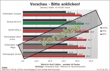

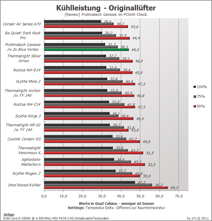

Dank der ausgeklügelten Bauform und der zwei 140mm Lüfter schafft es der Prolimatech sich sehr gut zu positionieren. Lediglich der Be Quiet! Dark Rock Pro und der Corsair Air Series A70 schieben sich aufgrund der sehr hohen Drehzahl vor den Genesis. Zum Vergleich: die Lüfter des Air Series A70 laufen selbst bei 50% Drehzahl noch mit 1.000 upm. Die Blue Vortex Lüfter des Genesis‘s lassen es da deutlich ruhiger (bei 50% 500 upm) und vor allem leiser angehen.
Links Werte 1x 120mm Lüfter / Rechts Werte 2x 120mm Lüfter

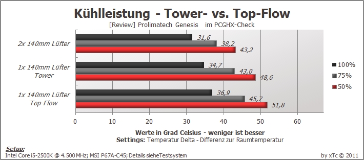

Der Prolimatech Genesis ist klar für die Nutzung von zwei Lüftern konzipiert. Mit nur einem Lüfter fällt der Genesis teilweise weit zurück und hat es schwer sich gegen die anderen Kühler durchzusetzten. Erst mit zwei Lüftern kann der Genesis sein volles Potenzial entfalten. Mit zwei 120mm Lüftern muss sich bei 100% lediglich dem Be Quiet! Dark Rock Pro geschlagen geben. Bei geringeren Drehzahlen zieht der dann aber doch um bis zu 1,2° Grad am Be Quiet! Kühler vorbei.
Links Werte 1x 140mm Lüfter / Rechts Werte 2x 140mm Lüfter

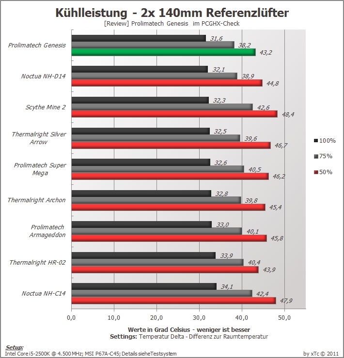

Mit zwei 140mm Lüftern läuft der Prolimatech Genesis zu Höchstleistung auf. Je nach Drehzahl fällt der Abstand unterschiedlich aus. Selbst bei 50% Drehzahl (500 upm) schafft es der Genesis sich gegen den Low-UPM-Kühler, den Thermalright HR-02, zu behaupten. Bei 100% Drehzahl ist der Genesis nicht nur sehr leise, sondern der leistungsstärkste Kühler überhaupt. Wie auch schon bei den 120mm Lüftern gesagt, sollte der Genesis nur mit zwei Lüftern bestückt werden.

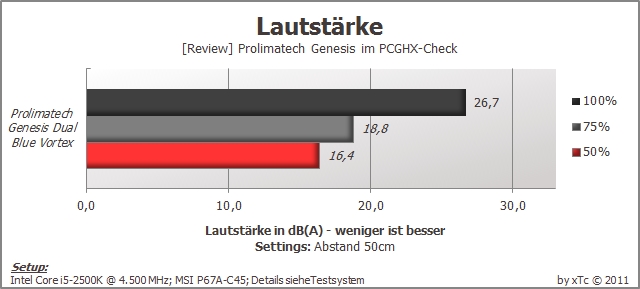

Standardmäßig enthält der Lieferumfang des Prolimatech Genesis keine Lüfter. Da der Genesis aber hier als Bundle mit zwei 140mm Blue Vortex Lüftern getestet wird, erfolgt doch eine Messung der Lautstärke. Bei 100% Drehzahl (1.000 upm) erzeugen die beiden Prolimatech Lüfter einen Schalldruck von 26,7 dB(A). Bei 75% Drehzahl (750 upm) erzeugen beide Lüfter nur noch eine Lautstärke von 18,8 dB(A). Bei 50% Drehzahl (500 upm) sinkt die Lautstärke weiter auf 16,4 dB(A) ab. Angesichts der guten Lautstärkewerte können die Lüfter durchgehen mit 1.000 upm betrieben werden. Allerdings kann es mit den Lüftern in den ersten Betriebsstunden zu leichten „Schleifgeräuschen“ kommen. Diese verschwinden allerdings nach einiger Zeit und die Lüfter laufen dann absolut ruhig.
Mit dem Genesis schafft es Prolimatech sich, erneut an die Leistungsspitze zu setzten. Um aus der breiten Masse von verfügbaren Kühlern hervorzustechen, hat Prolimatech sich beim Design des Genesis etwas Besonderes einfallen lassen. Obwohl der Genesis auf zwei Kühltürmen basiert, erinnert die Optik eher an eine Kombination aus Top-Flow- und Tower-Kühler. Doch genau dieses Konzept macht den Genesis zu einem der besten und ausgeklügelten Kühler die aktuell am Markt präsent sind. Durch die Kombination beider Kühlertypen ist der Genesis leistungsstark und funktional zu gleich.
Mit zwei 140mm Lüftern kann sich der Genesis klar an die Spitze setzten. Auch bei geringerer Lüfter-Drehzahl hat der Genesis ausreichend Reserven um den Prozessor zu kühlen. Erst bei 50% Drehzahl kann sich der Thermalright HR-02 aufgrund seiner guten Low-RPM-Eigenschaften an den Prolimatech Genesis heranschleichen. Bei höheren Drehzahlen ist allerdings kein Kraut gegen den Genesis gewachsen. Gleiches gilt für die Nutzung mit zwei 120mm Lüfter. Von der Nutzung mit nur einem Lüfter ist hingegen abzusehen. Der Genesis ist aufgrund seiner Bauform für zwei Lüfter ausgelegt.
Neben der guten Kühlleistung hat das spezielle Design des Genesis noch einen weiteren Vorteil. Durch den Top-Flow-Tower werden die umliegenden Komponenten wie die Spannungsversorgung der CPU und der Arbeitsspeicher aktiv mitgekühlt. Allerdings kann es je nachdem welcher Arbeitsspeicher verbaut ist, zu Kompatibilitätsproblemen kommen. Speicher mit zu großem Heatspreadern passt nicht unter den Genesis.
