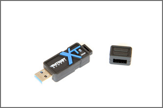

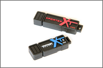

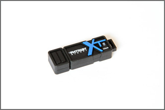

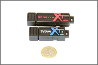

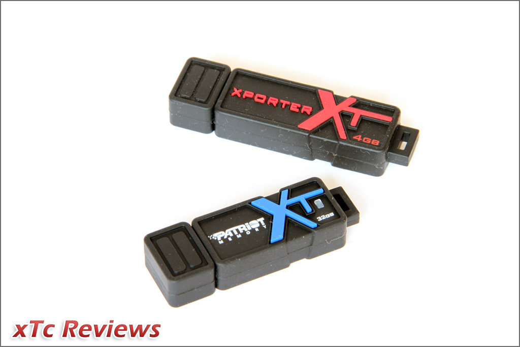

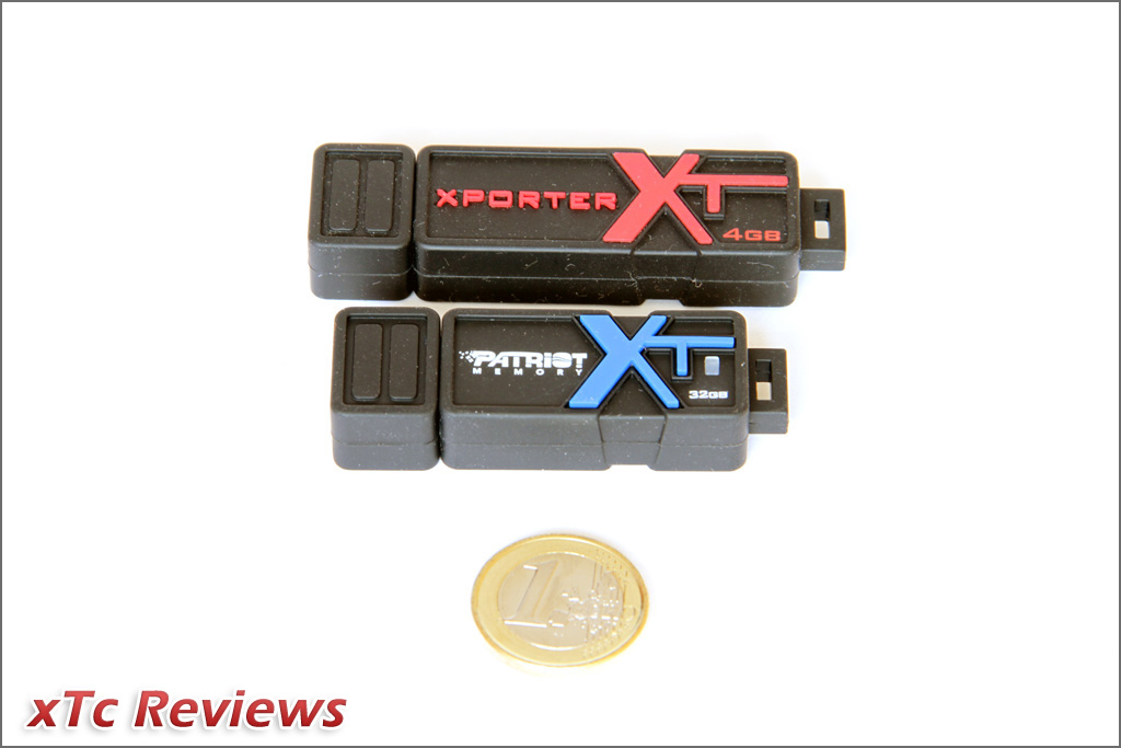

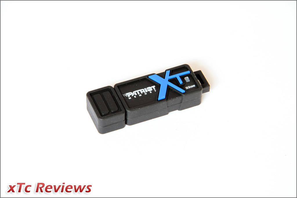

Obwohl Patriot die Speicherkapazität im Vergleich zum fast baugleichen Xporter XT mehr als verdoppelt hat, fällt der Supersonic Boost XT wesentlich kleiner aus. Der Supersonic Boost XT ist in etwa so lang wie der Xporter XT bis zu Schutzkappe. In der Breite und Höhe unterscheiden sich beide Sticks aber nicht. Allerdings hat der Supersonic Boost XT wie auch schon der Xporter XT einen kleinen Nachteil: Die Gummierung ist äußerst anfällig für Staub und Fussel, wie man auf den Bildern sieht. Nachdem der Stick wenige Minuten ausgepackt war, hat er direkt die ersten Fussel angezogen. Packt man den Stick nun mit ans Schlüsselbund und dieses wiederum in die Hosentasche einer Jeans, sieht der Stick, obwohl er absolut neu ist, direkt etwas mitgenommen aus. Da der Supersonic Boost XT aber wie bereits erwähnt wasserabweisend ist, kann man ihn unter fließendem Wasser wieder säubern. Der Patriot Supersonic Boost XT ist aktuell nur in einer Farbvariation erhältlich. Zusätzlich zum blauen Schriftzug wird der Stick durch eine bei Aktivität rot blinkende LED verziert. Ansonsten wirkt der Stick aber gut verarbeitet und ist nicht allzu schwer. Bei Verwendung kann die Schutzkappe einfach auf das Ende es USB-Sticks gesteckt werden. So kann es nicht passieren, dass die Schutzkappe am Arbeitsplatz vergessen wird und die Anschlusskontakte nicht mehr geschützt werden.
Dass der Supersonic Boost XT von Patriot wasserabweisend ist, vorausgesetzt die Schutzkappe ist angebracht, kann an dieser Stelle bestätigt werden. Selbst ein Ausflug ins Waschbecken oder in den Kaffeebecher übersteht der Stick ohne Schäden. Auch die Stoßfestigkeit wurde in mehreren Tests auf die Probe gestellt: Selbst wenn der Patriot Supersonic Boost XT aus der zweiten Etage auf die Straße fällt ist er danach noch einsatzfähig. Ob der Supersonic Boost XT auch von einem Auto überfahren werden kann und dennoch funktionstüchtig ist, wird in den kommenden Tagen noch geprüft. Weitere Eindrücke können den folgenden Bildern entnommen werden...

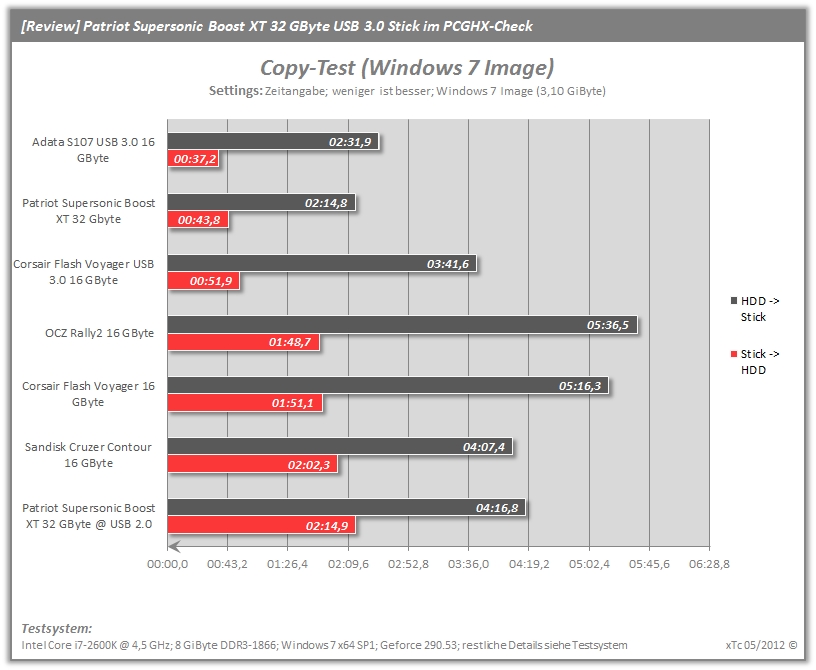

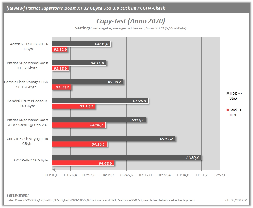

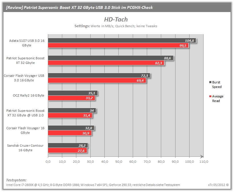

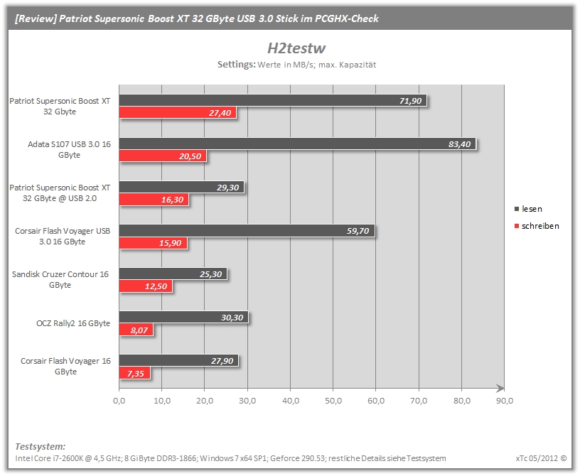

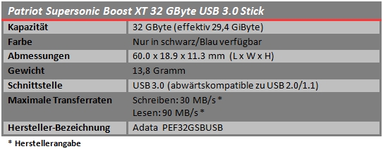

]Die Spezifikationen im Überblick: Laut Patriot liegen die maximalen Transferraten für den Supersonic Boost XT in der 32 Gigabyte Ausführung bei 90 MB/s (lesen) beziehungsweise bei 30 MB/s (schreiben). Die schreibende Transferrate ist allerdings von der Gesamtkapazität abhängig. Die kleineren Ausführungen des Supersonic Boost XT kommen in Tests nicht an die Transferraten des großen Bruders heran. Die restlichen Spezifikationen können der folgenden Tabelle entnommen werden.

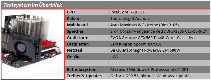

Da das Asus Maximus IV Extreme durch den Intel P67 Chipsatz nativ kein USB 3.0 unterstützt, werden alle Sticks über einen NEC-Zusatzkontroller angeschlossen. Dieser bietet USB 3.0 und so die Möglichkeit die Transferraten neuer USB 3.0 Sticks auch auszunutzen. Um die Bandbreite von USB 3.0 Sticks auf die des USB 2.0 Standards zu limitieren werden alle Sticks zusätzlich mit einer USB 2.0 Verlängerung angeschlossen. Die restlichen Bestandteile des Setups können der Tabelle entnommen werden.

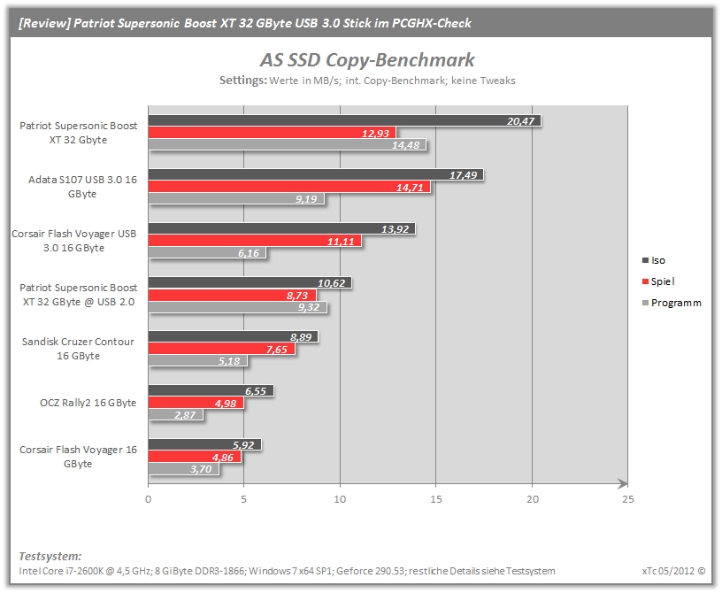

Aktuell ist der Supersonic Boost XT von Patriot in der 32 Gigabyte Ausführung bereits ab 33 Euro im Preisvergleich gelistet. Die 16 Gigabyte Version gibt sogar bereits ab 19 Euro. Für etwas mehr als ein Euro pro Gigabyte bekommen Käufer mit dem neuen Supersonic Boost XT von Patriot einen wirklich guten USB 3.0 Stick. Die von Patriot angegebene lesende Transferrate wird in den meisten synthetischen Benchmarks fast immer erreicht. Die schreibende Transferrate liegt je nach Szenario aber nur leicht über der eines guten USB 2.0 Sticks. Gerade bei vielen kleinen Dateien bricht der Supersonic Boost XT wie fast alle günstigeren USB 3.0 Sticks aber etwas ein. In den Praxis-Tests schlägt sich der Patriot Supersonic Boost XT aber doch recht gut. Je nach Test liegt er entweder etwas vor oder hinter dem zuletzt getesteten Adata Superior S107. Man sollte nicht vergessen, dass gerade USB 3.0 Sticks mit deutlich höherer Schreibrate wesentlich teurer sind.
Ein nennenswerter Kritikpunkt ist - wie auch schon beim Adata Superior S107 - aber die Außenhülle aus Gummi: Auch der Supersonic Boost XT von Patriot ist aufgrund der Außenhülle aus Gummi äußerst anfällig für Staub und Fussel. Dafür ist der Stick aber wasserabweisend und stoßresistent. Käufer bekommen für 33 Euro einen wirklich guten USB 3.0 Stick, der mit seinem guten Gesamtpaket bestehend aus Preis, Kapazität, Performance und sicherem Gehäuse überzeugen kann.
