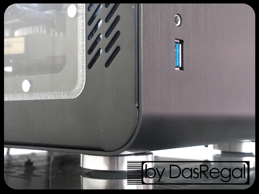

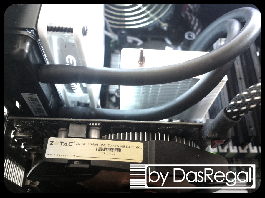

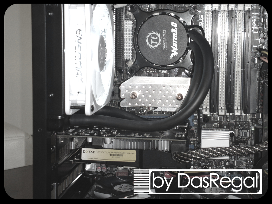

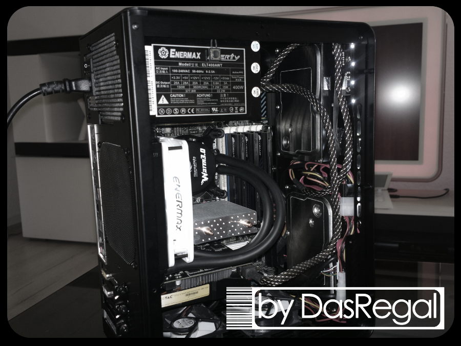

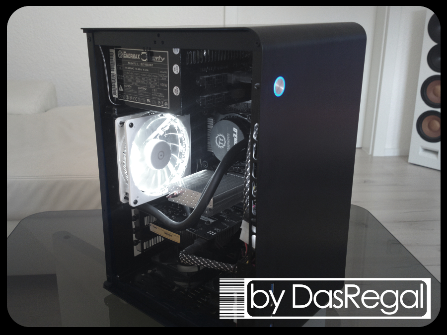

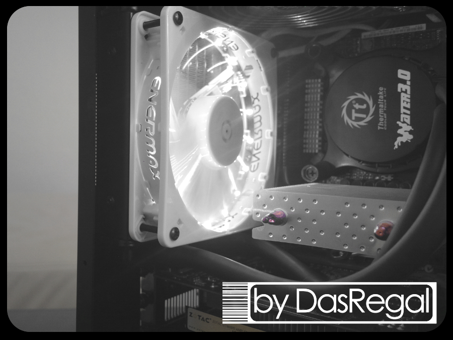

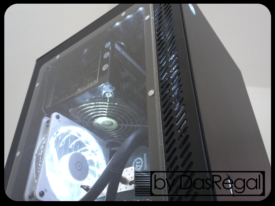

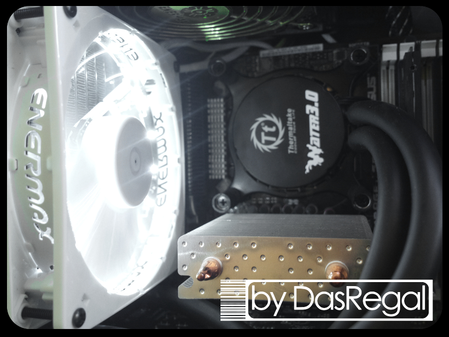

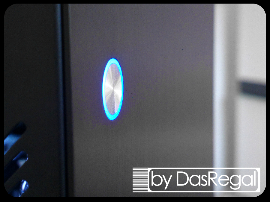

Hier mal der X58 MiniPC den ich für einen Kumpel gebaut habe. ;)
Es ist also auch durchaus möglich einen sehr kleinen 1366 PC zu bauen. Kleiner als so manch ITX PC.
W3520 @ 4,2Ghz
Rampage 2 Gene
6GB Dominator
GTX650ti
2x 1TB Samsung F4 in Raid 0
