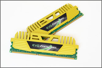

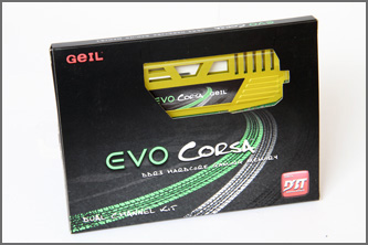

GeIL verkauft die Speichermodule der „Evo Corsa“ Serie in einer kleinen, flachen und kompakten Verpackung. Durch die große Aussparung auf der Vorderseite der Verpackung ist eines der beiden Speichermodule direkt sichtbar. GeIL umwirbt das Kit der Evo-Corsa-Serie als „Hardcore Gaming Memory“, wobei man angesichts der Spezifikationen eher davon ausgehen kann, dass sich das Kit an Spieler ohne Overclocking-Ambitionen richtet. Dreht man die Verpackung um, fallen einem zwei weitere Sichtfenster ins Auge. Durch die weiteren Sichtfenster sind die Sticker auf den Speichermodulen zu sehen, auf denen die Spezifikationen abgedruckt sind. Weiterhin können Käufer so überprüfen ob die richtigen Module in der Verpackung vorhanden sind. Ein weiterer Aufkleber, auf der Rückseite der Verpackung, enthält nochmals ein Teil der Spezifikationen und die genaue Bezeichnung des Speicher-Kits. Der Lieferumfang enthält lediglich die beiden Speichermodule. Auf weitere Dreingaben verzichtet GeIL.

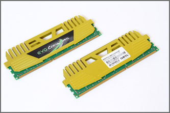

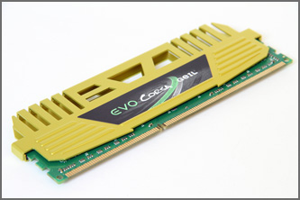

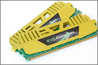

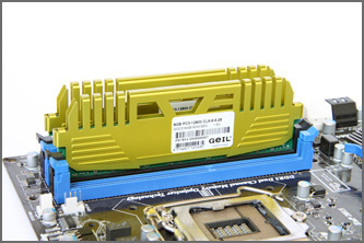

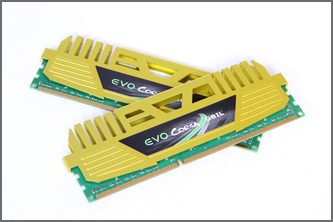

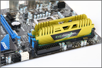

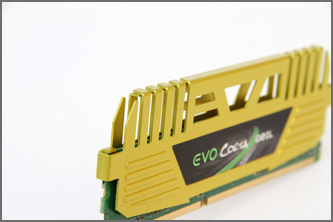

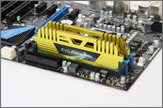

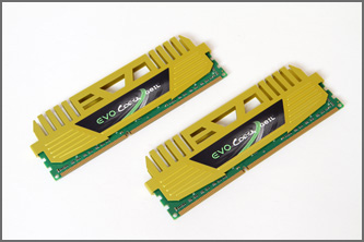

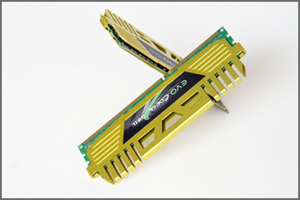

Optisch stechen die GeIL Evo Corsa Module vor allem durch die gewagte und eher ungewöhnliche Farbwahl ins Auge. Auch wenn GeIL wie viele andere Hersteller auf ein grünes PCB zurückgreift, geht man bei der Farbwahl der Heatspreader ganz klar seine eigenen Wege. Die in metallic amazonasgrün lackierten Heatspreader wirken je nach Lichtverhältnissen aber eher gelb. So ergibt sich mit den grünen Heatspreadern eine aggressive Farbkombination, die besonders in Casemods als auffälliger Eyecatcher fungiert. Allerdings kann es durch die hohen Heatsperder der Evo Corsa Module bei einigen Systemen zu Kompatibilitätsproblemen kommen. Obwohl viele Hersteller bei niedrig spezifizierten Speicher-Kits auf überdimensionierte Kühlkörper verzichten, verbaut GeIL einen 4,8cm großen Kühlkörper. Auch wenn die Heatspreader auf den ersten Blick recht klobig und massiv ausschauen, sind sie nur aus dünnem Blech gefertigt. Die Schlaufen auf der Oberseite der Kühlkörper vergrößern die Oberfläche und geben so mehr Abwärme an die Umgebung ab. Allerdings sind die großen Heatspreader bei dem Speicher-Kit vollkommen überflüssig, da sie sich selbst unter Last nur minimal erwärmen.

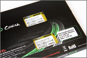

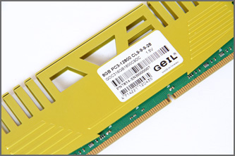

Auf der Rückseite verfügen die Speicher-Module über einen Sticker auf dem sämtliche Spezifikationen abgedruckt sind. So kann man dem Aufkleber entnehmen, dass das Speicher-Modul über eine Kapazität von acht Gigabyte verfügt und für den DDR3-1600-Modus zertifiziert ist. Als Latenzzeiten sind CL9-9-9-28 bei einer Betriebsspannung von 1,5 Volt vorgesehen. Weiterhin findet man auf dem Aufkleber neben der Seriennummer auch noch die Bezeichnung des Speicher-Kits. Weitere Eindrücke können den folgenden Bildern entnommen werden.

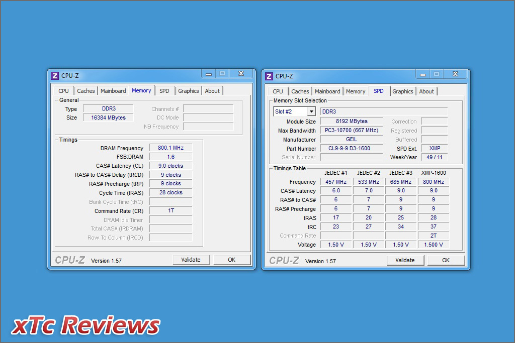

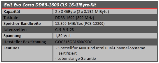

Die Spezifikationen im Überblick: Das Speicher-Kit besteht aus zwei Riegeln mit je 8.192 MiByte. Die beiden Module sind für den DDR3-16000-Modus (800 MHz) mit Latenzzeiten von CL9-9-9-28 zertifiziert und arbeiten laut GeIL mit einer Spannung von 1,50 Volt. Leider kann man der Verpackung nicht entnehmen, dass GeIL das Speicher-Kit für Intel- und AMD-Systeme zertifiziert. Diesen Hinweis findet man erst mit einem Besuch der entsprechenden Produkt-Seite auf der GeIL-Homepage.
Im Gegensatz zum zuletzt getesteten DDR3-1333 CL9 16-GiByte-Kit, verfügen die Module der DDR3-1600-Version neben drei Fallback-Profilen auch über ein XMP-Profil. Das XMP-Profil (Extreme Memory Profile) sieht für den DDR3-1600-Modus Latenzzeiten von CL9-9-9-28 bei einer Spannung von 1,50 Volt vor. Obwohl das XMP-Profil eine Command Rate von 2T vorsieht, wird vom Bios automatisch 1T eingestellt. Die drei Fallback-Profilen sind für 685 MHz (mit CL9-9-9-25), 533 MHz (mit CL7-7-7-20) und 457 MHz (mit CL6-6-6-17) programmiert.

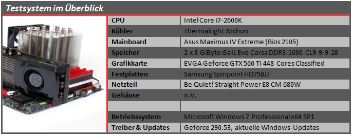

Passend zu Speichertest auf der neuen Sockel 1155 Plattform wurde auch das Testsystem entsprechend angepasst. Als Mainboard wird ein Asus Maximus IV Extreme mit Intel P67 Chipsatz verwendet. Auf die Verwendung eines Z68-Mainboards wird verzichtet, das dies bei den erreichten Ergebnissen keinen Unterschied ergibt. Als Bios wird die zurzeit aktuelle Version „2105“ verwendet. Als Prozessor kommt ein Intel Core i7-2600K zum Einsatz. Damit der Prozessor auch ausreichend gekühlt wird, wurde ein Thermalright Archon verbaut. Für die Bildausgabe wird eine Geforce GTX 560 Ti 448 Cores Classified von EVGA genutzt. Das Testsystem ist im Übrigen vorgetestet. Es kann daher davon ausgegangen werden, dass der hier getestete Speicher nicht limitiert wird. Die weiteren Komponenten des Testsystems im Überblick:

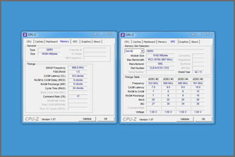

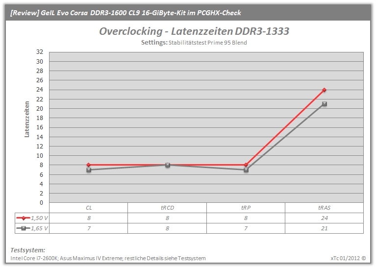

Da das DDR3-1600-Kit ab Werk bei gleichgebliebenen Latenzzeiten für eine höhere Taktfrequenz zertifiziert ist, lassen sich im DDR3-1333-Modus bessere Ergebnisse erreichen. Bei 1,50 Volt lassen sich die Latenzzeiten für den DDR3-1333-Modus (667 MHz) auf CL8-8-8-24 verschärfen. Mit leicht gesteigerter Spannung (1,65 Volt) lassen sich die Latenzzeiten auf CL7-8-7-21 verschärfen. Mit CL7-7-7 startet das System zwar, stürzt aber nach wenigen Augenblicken ab.

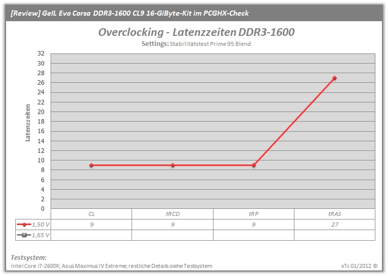

Im DDR3-1600-Modus (800 MHz) bietet das GeIL Evo Corsa keinerlei Spielraum. Mit 1,50 Volt waren lediglich leicht optimierte Werksangaben von CL9-9-9-27 möglich. Wurden die Latenzzeiten auf CL8-9-8-24 verschärft, blieb der Bildschirm dunkel. Erst mit einer leichten Spannungserhöhung auf 1,65 Volt konnte der Speicher mit CL8-9-8-24 zum Starten gebracht werden. Der Stabilitätstest konnte mit den Einstellungen aber nicht absolviert werden.

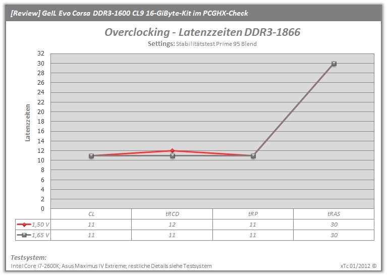

Obwohl sich die Latenzzeiten im DDR3-1600-Modus auch nicht durch eine Spannungserhöhung verschärfen ließen, ist der DDR3-1866-Modus (933 MHz) mit CL11-12-11-30 möglich. Wird die Spannung leicht auf 1,65 Volt gesteigert, lassen sich die Latenzzeiten auf CL11-11-11-30 verschärfen. Selbst mit Latenzzeiten von CL10-11-10-30 lässt sich das System starten, der Stabilitätstest bricht nach wenigen Minuten ab.
Auch wenn die Overclocking-Ergebnisse nicht vergleichbar mit aktuellen 4-GiByte-Modulen sind, Latenzzeiten von CL9-9-9-27 im DDR3-1600-Modus bei 1,50 Volt sind aktuell noch etwas Besonderes. Obwohl das GeIL Evo Corsa Kit im DDR3-1600-Modus kein Tuning-Potenzial bietet, lässt sich die Spannung überraschend auf 1,35 Volt verringern. Selbst mit 1,3425 Volt startet das System ohne Probleme, der Stabilitätstest bricht aber nach einiger Zeit ab.
