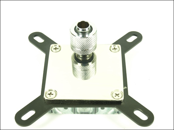

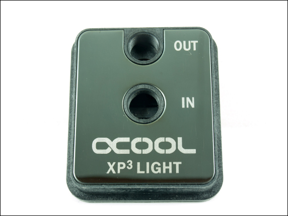

Alphacool Nexxxos XP³ Light V2
Der Alphacool XP³ Light V2 kommt in der mittlerweile bekannten Verpackung. Er ist, mit einer Folie geschützt, in ein Schaumstoffrahmen eingebettet. Neben dem Kühler liegen das verpackte Montagematerial, Wärmeleitpaste und natürlich eine kurze Montageanleitung.
Der austauschbare Deckel ist aus Kunststoff in den eine dekorative, glänzende Metalplatte eingearbeitet wurde. Auf dieser finden wir neben der Bezeichnung auch die Angaben zum Ein- und Auslass der G ¼ Gewinde. Im Falle, dass sich der Geschmack ändert, oder Kratzer entstehen, kann der Deckel einfach und recht günstig ersetzt werden. Mit einem Gewicht von rund 280g, bewegt er sich im Mittelfeld.
Die Rückseite besteht aus purem Kupfer, ohne Vernickelung. Im großen Ganzen ist die Verarbeitung ordentlich. Es gibt einen Kratzer, der aber außerhalb des CPU Kontaktbereichs liegt. An einer Stelle ist das Kupfer leicht angelaufen, Perfektionisten entfernen dies mit etwas Zitronensäure.

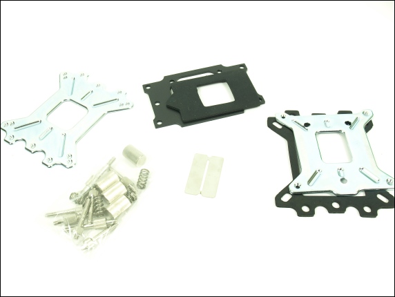

Montage

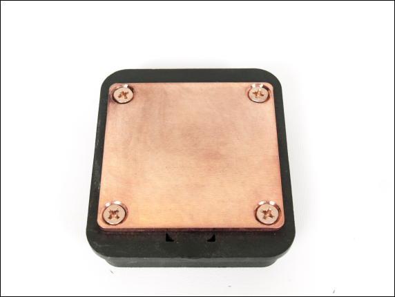

Die Montage ist recht einfach. Die langen Schrauben werden durch das Mainboard geführt, mit Unterlegscheiben gesichert/positioniert und anschließende der Kühler auf diesen platziert. Mit Hilfe der Federn und Schrauben wird der Anpressdruck reguliert. Dieser ist nicht vorgegeben und muss nach eigenem Ermessen eingestellt werden. Anpassungen an dem Kühler selbst sind nicht notwendig.

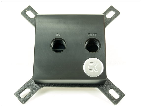

Aus dem Haus des slowenischen Herstellers EK WB kommt die Neuauflage des Supremacy. Die Verpackung ist EK typisch orange-weiß und der Lieferumfang reichhaltig! Es gibt für jeden Sockel eine Backplate, eine Jetplate und Wärmeleitpaste. Bei letzterer handelt es um die sehr gute Gelid Extreme!

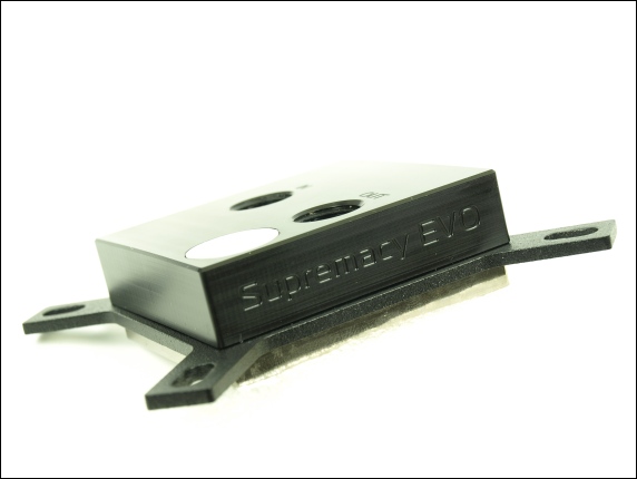

Die mir vorliegende Version ist an der Grundplatte vernickelt und mit einem schwarzen Acetaldeckel versehen, welchen das typische kleine EKWB Logo ziert. Dazu Deklarationen von in und out. Das Gewicht liegt bei leichten 190g.
Die Verarbeitung ist als gut zu bezeichnen. Der Acetaldeckel ist frei von Mängeln und sauber verarbeitet. Die Grundplatte ist auch ordentlich, weißt aber leichte Unreinheiten auf, welche nur bei gutem Licht zu sehen sind, ansonsten keine Beanstandungen.

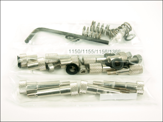

Montage

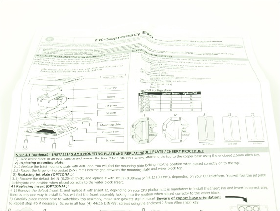

Das Grundprinzip der Montage ist vorbildlich und simpel. Vor allem der vorgegebene Anpressdruck macht es Anfängern sehr einfach.
Punktabzug gibt es, da erst je nach Sockel der Kühler auseinander gebaut werden muss und eine andere Jetplate eingelegt werden muss. Dabei stimmen Ausgangslage und Anleitung nicht überein und letzteres verwickelt sich in Widersprüche, da hat die Qualitätskontrolle geschlafen.

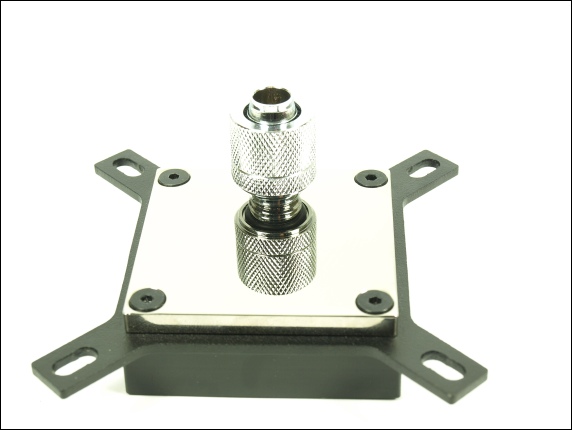

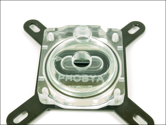

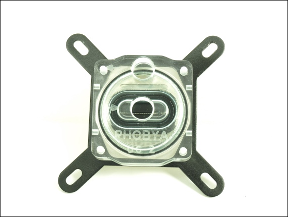

Phobya UC-2 LT

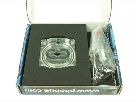

Im inneren der Verpackung (auf der fälschlicherweise UC-1 steht) werden wir zunächst an den XP³ Light erinnert, da beide Identisch verpackt sind und auch der Lieferumfang und damit die Montage, bis auf die Backplates für AMD, die Selbe ist.

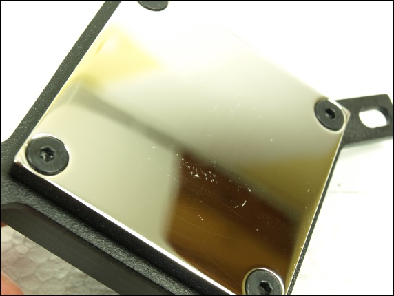

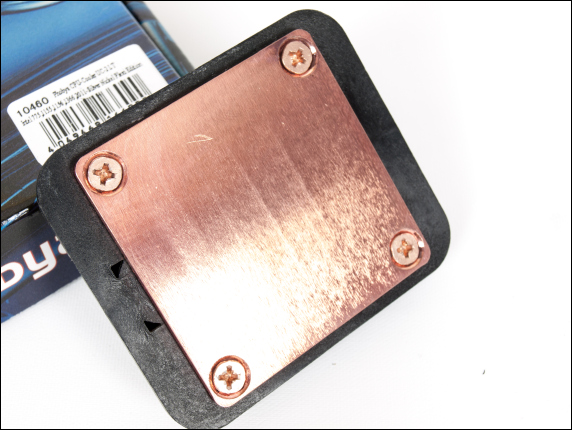

Der Deckel des Phobya UC-2 LT ist aus durchsichtigem Acryl und gewährt einen interessanten Blick in das Innere, was sich vor allem für farbige Flüssigkeiten anbietet. Ein- und Auslass sind auch hier angegeben.
Die Bodenplatte ist, trotz der Preisklasse, komplett vernickelt. Besonders im Gegenlicht sehen wir einige feine Kratzer und Unregelmäßigkeiten (optisch, nicht spürbar), was für die Preisklasse aber vollkommen im Rahmen ist.
Insgesamt ist die Verarbeitung auch hier gut!

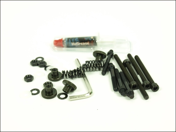

Montage
Die Montage entspricht, wie gesagt, dem des XP³ Light, also lange Schrauben, Unterlegscheiben, Federn und Muttern. Auch hier ist der Anpressdruck nicht vorgegeben und erfordert Feinabstimmung!

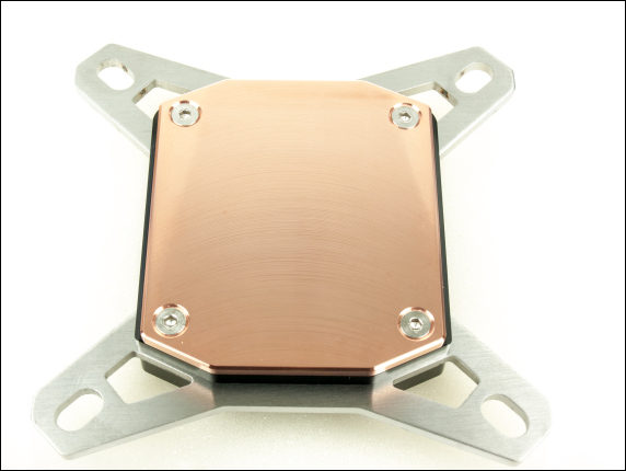

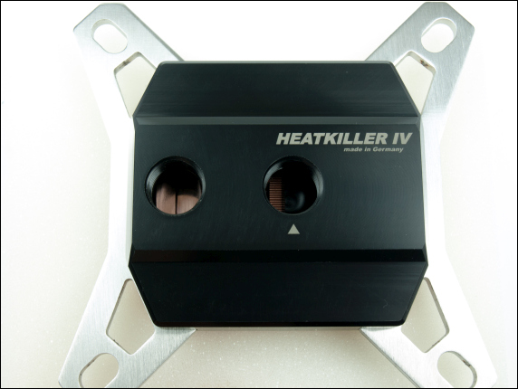

Watercool Heatkiller IV Basic Acetal

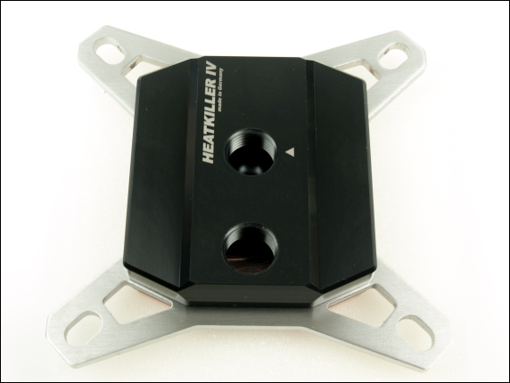

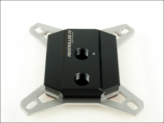

Der Watercool Heatkiller IV Basic Acetal ist die kleinste Version der aktuellen Heatkiller-Generation.

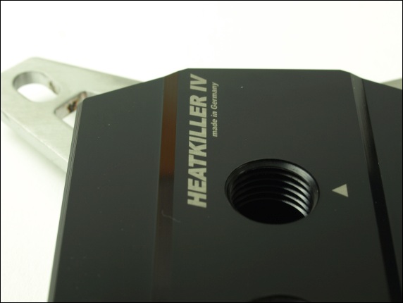

Wie auch der große Bruder, erreicht er den Kunden in der typischen Watercool Verpackung. Im Gegensatz zu der Konkurrenz wird keine Wärmeleitpaste mitgeliefert, eine Backplate ist lediglich optional (ca 8€) erhältlich. Die Schrauben zur Montage sind vorsortiert und auch ein Sechskantschlüssel liegt bei.

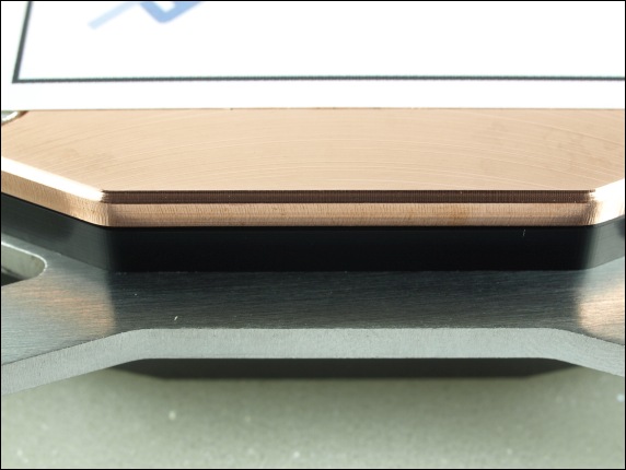

Die Verarbeitung ist auf einem sehr hohen Level. Dies gilt für den schwarzen Acetal/POM Deckel, wie auch für die Kupfergrundplatte. Der Deckelt besitzt den Heatkiller Schriftzug und ein kleiner Pfeil zeigt uns den Einlass. In der Mitte ist er etwas niedriger was ihm ein eleganteres Aussehen verleiht.

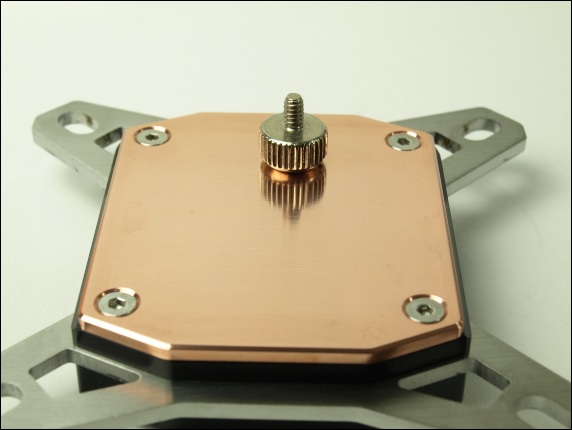

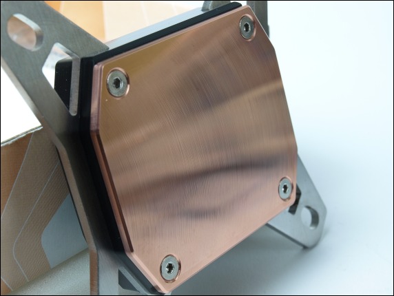

Die Grundplatte ist blankes Kupfer, das hervorragend geschliffen wurde und nicht den kleinsten Kratzer aufweißt. Auch die Kanten sind perfekt gearbeitet worden!

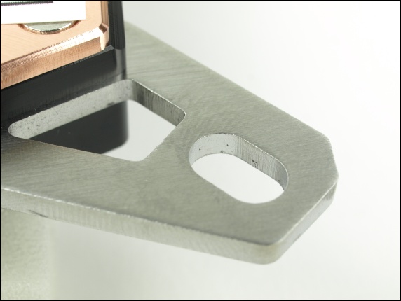

Auch die Halterungen sind massiv und perfekt gearbeiteter Edelstahl, der sehr massiv wirkt. Jeder Zentimeter zeigt, dass wir hier ein erstklassig Verarbeitetes Produkt in der Hand haben! Eine Kupferfläche von dieser Qualität habe ich vorher noch nicht gesehen!
Montage
Die Montage ist auch ohne die Backplate sehr leicht und folgt dem bekannten Prinzip. Schrauben, Unterlegscheiben, Federn, „Mutter“. Im Gegensatz zu Alphacool/Phobya brauchen wir aber nur 4 Unterlegscheiben und insgesamt ist die Montage eine Idee einfacher. Der Anpressdruck ist vorgegeben und daher besonders leicht zu finden.
Mit der Backplate ist die Montage noch einfacher, leider kostet diese extra!

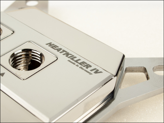

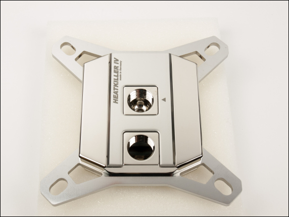

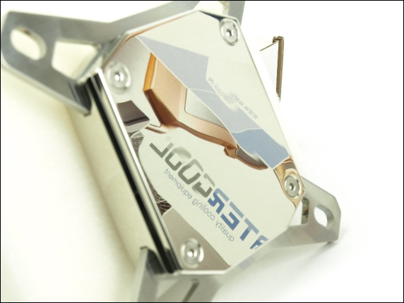

Watercool Heatkiller IV Pro Nickel

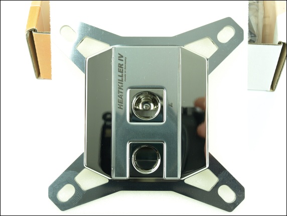

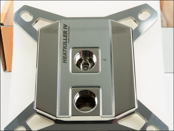

Die stärkste Version des Heatkiller IV kommt in der identischen Verpackung, eine Verwechslung ist dennoch ausgeschlossen, da er mit 450g nochmal einiges mehr auf Waage bringt und gängigen Tower-Kühlern Konkurrenz macht!
Der Lieferumfang ist 1:1 identisch mit der Basic Version und ebenso die Montage, kommen wir also zu dem Kühler.

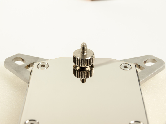

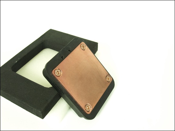

Selten war ich so begeistert von einem Stück Metall. Die komplett vernickelte Optik ist natürlich grandios und wirkt durchgehend so edel wie ein Schmuckstück. Wie schon die kleine Version gibt es hier den Schriftzug und die Deklarierung des Einlasses, auch die Form ist identisch.
Die Grundplatte ist minimal gewölbt um den Anpressdruck zu erhöhen. Die Verarbeitung ist aber nochmals besser und als perfekt zu bezeichnen, Er fühlt sich traumhaft an in der Hand und ist fast zu schade um im Gehäuse zu verschwinden. Die Formen, die Kanten und die Oberfläche haben einen außergewöhnlichen Grad der Perfektion. Ich habe noch nie so ein perfekt verarbeitetes Stück gesehen – überragend!
