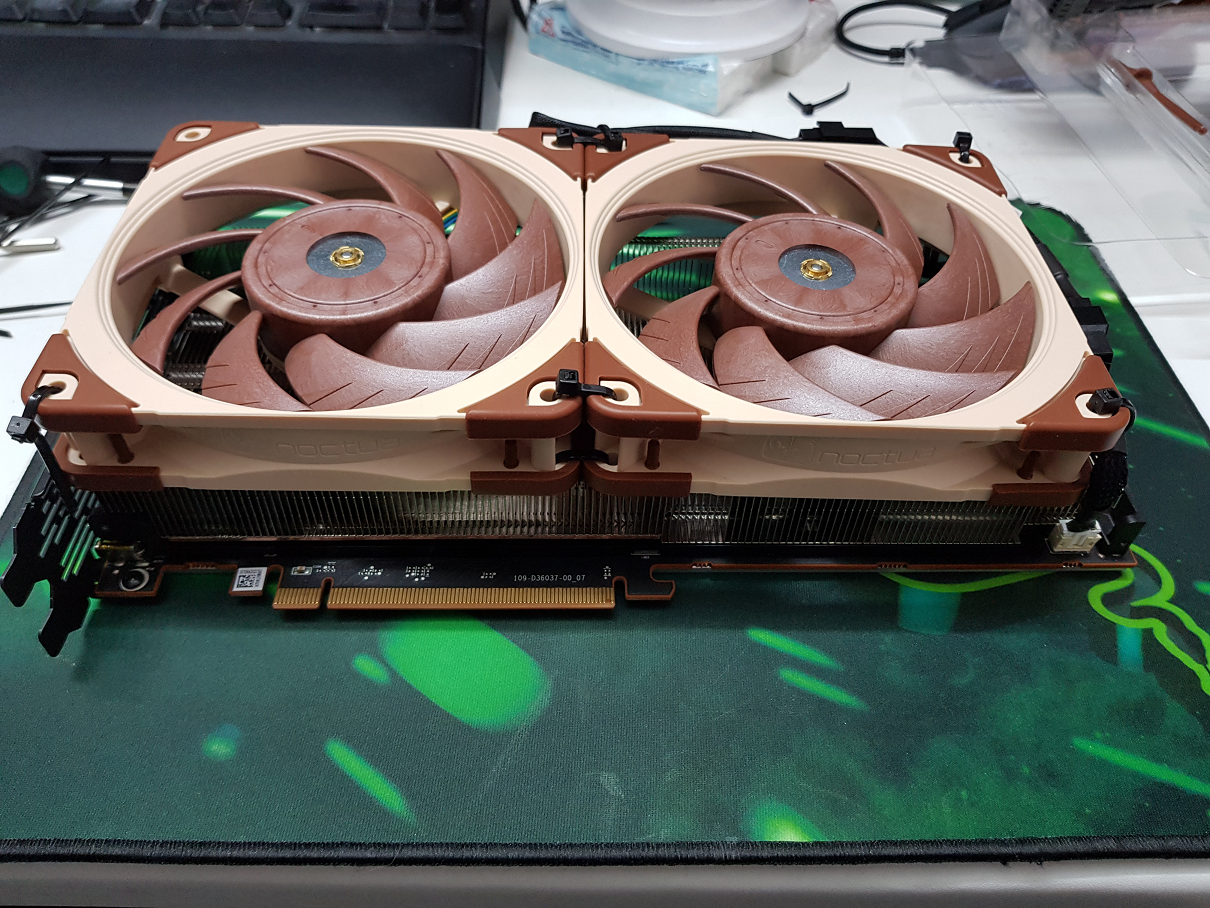

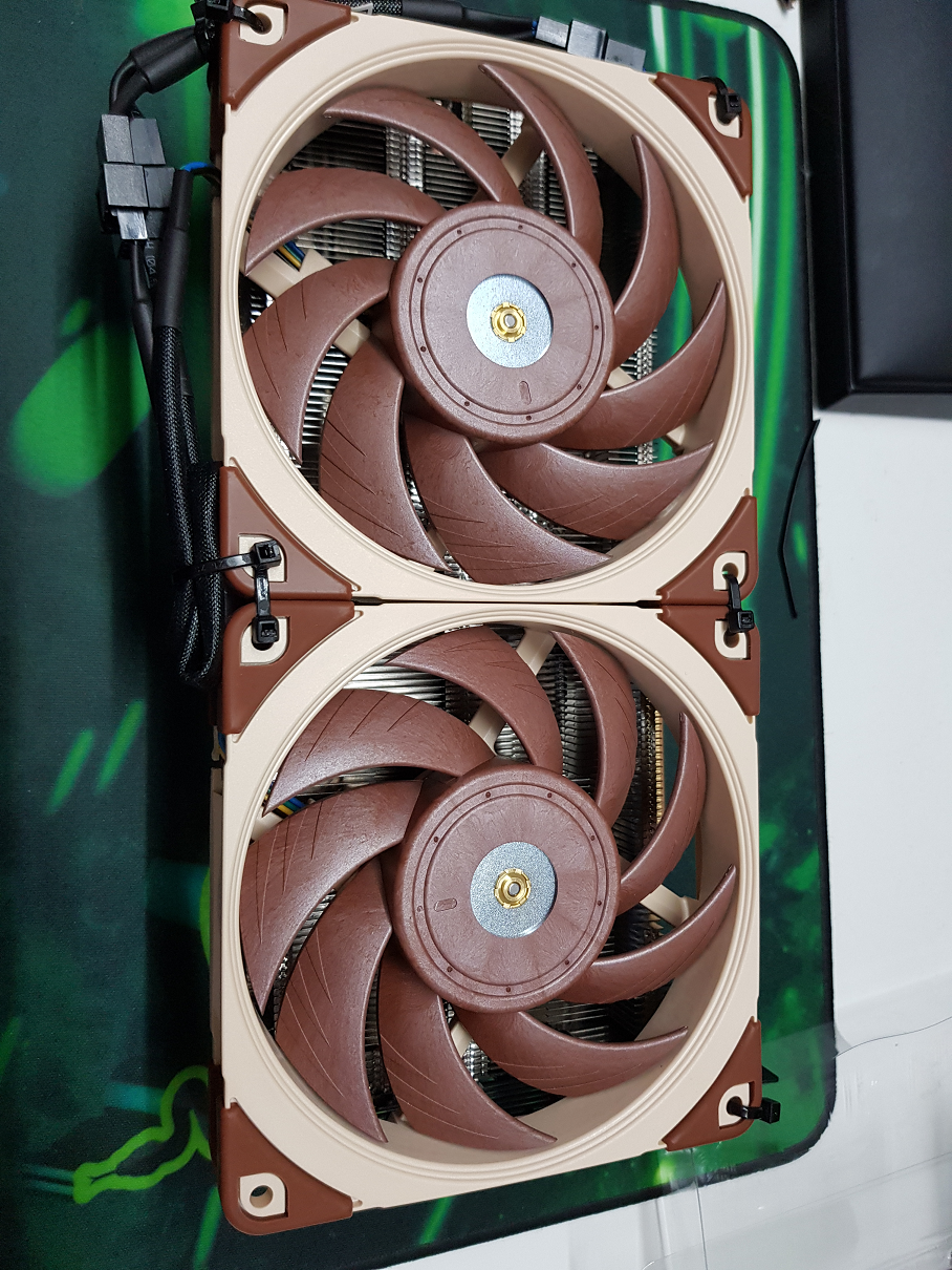

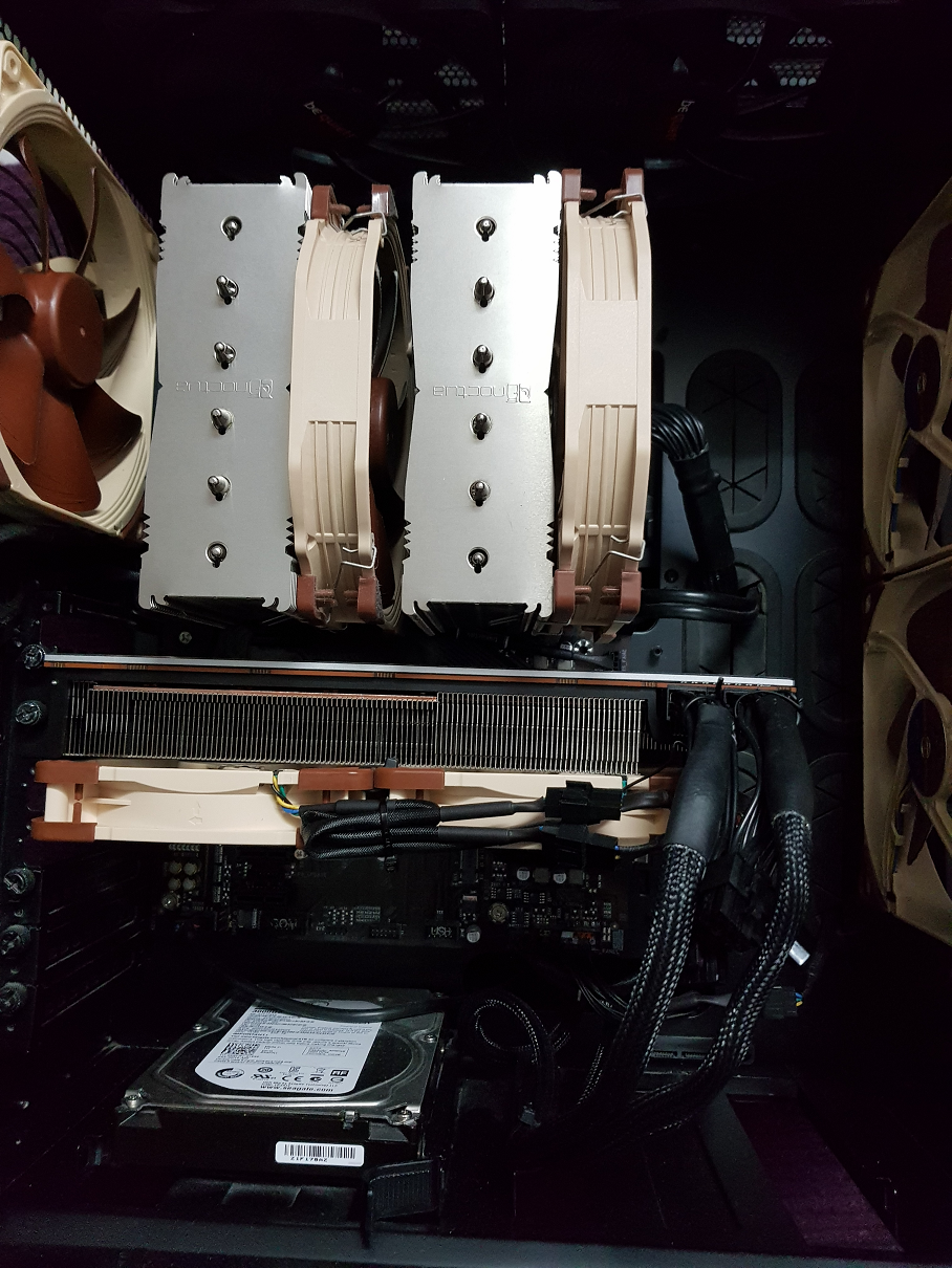

SO meine Lieben. Habe nun meinen Ghetto-Mod fertiggestellt UND habe Neuigkeiten, Raijintek hat sich bei mir zurückgemeldet und das klingt sehr interessant!
"Thank you for your mail and interest, we are working on something, but it will take some more time to be honest… we just got the layouts…." - Morpheus VII incoming :D
So nun ein paar Bilder meines Monsters!
Wie schon zu erwarten war, bei gleichen Lüftersettings haben sich die Temps kaum verbessert (ausser wenn ich auch die Gehäuselüfter voll aufdrehe, da die Shroud nun nicht mehr blockiert)..aber die Lautstärke..so ist die Karte nahezu perfekt. Da kann ich dann entspannt warten bis der Morpheus VII kommt. Die Lüfter hätte ich ja eh gebraucht, also kein Verlust an dieser Stelle. War zwar ein bissl gefummel mit den Kabelbindern, aber ging dann :P Mit permanenten 70% Fan-Speed habe ich 10° weniger Temps bei genau 3° höherer Raumtemperatur als vorher und noch immer höre ich die Lüfter nicht über meine anderen heraus :D passt!
Bin sehr zufrieden. Kann die Lüfter auf 100% laufen lassen und das entspricht dann ung. 45% von den Stock Lüftern vom Lautstärke-Pegel her. Besser gehts doch net :D
