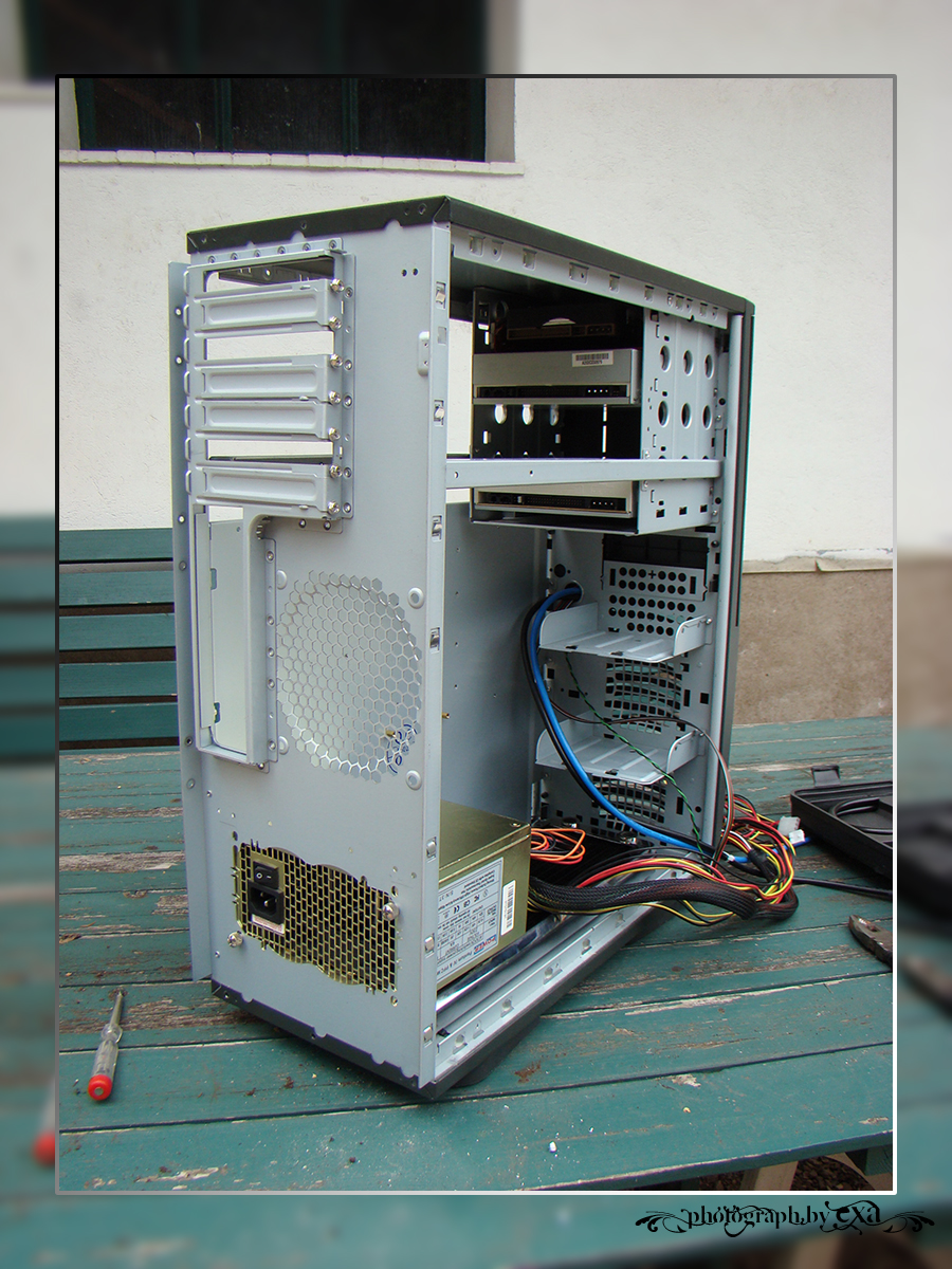

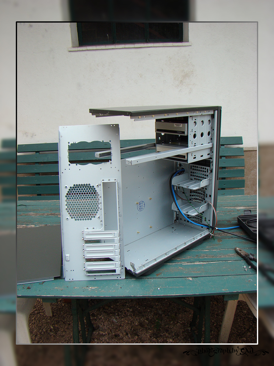

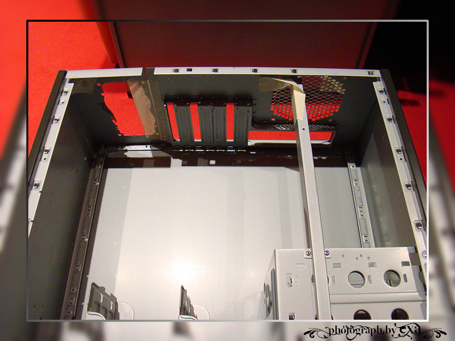

Sooo, also wie gesagt habe ich grad Lust gehabt, und mich an die Arbeit begeben.

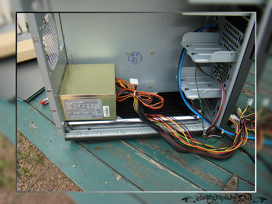

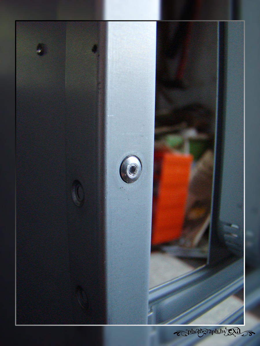

Zu aller erst habe ich die Rückwand vom Gehäuse gelöst, welche durch 12 Nieten befestigt war. Also Bohrer genommen und raus damit:
Dann hab ich die Rückwand rumgedreht, wieder eingesteckt und mit Netzteil und Radi geschnappt um zu schauen, wie das passt:
sieht ganz gut aus und ich hab sogar noch Platz (18mm) zwischen Radi und Netzteil, sodass ich Schrouds montieren kann. Der erste Lüfter am Radi ist gleichemaßen also der Netzteillüfter...

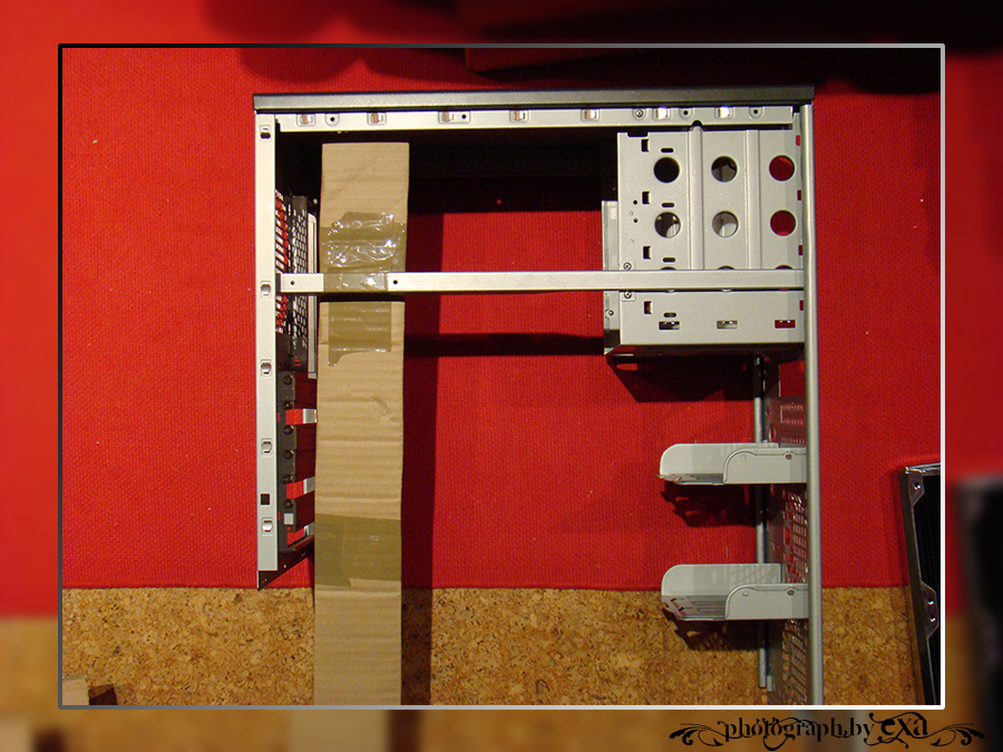

Wenn das Netzteil unten ist, hat das Mainboard keinen Platz mehr und muss nach oben, also muss das Mainboardtray nach oben. Hier war das ganze etwas kniffliger, denn es haben sich einige Nieten versteckt^^. Wer suchet der findet und nach Demontage des Frontpanels und 9 Nieten später war auch der Tray draußen:
Da nun die Stabilität doch arg in Mitleidenschaft gezogen wird, und ich nicht heute alles machen will, habe ich mir aus Karton schnell 2 Stützen gemacht, damit mir das Gehäuse nicht verbiegt
Zusätzlich muss die hintere Strebe komplett weichen, und ich hoffe, das Mainboard kommt den Laufwerksschächten nicht zu nahe, da würd ich nur ungern dran dremeln!

Wow du machst dir ja echt Arbeit! Sieht bis jetzt gut aus, aber der Innenraum wird hoffentlich noch lackiert oder?
Und das Netzteil würde ich irgendwie abstützen, das hängt da ja so krumm :D
Ber bis jetzt cool was du da macht, ich freue mich auf den Zusammenbau :daumen:
AW: Projekt Octooculus - die 8 Augen des Comeback Retro-PC - Zukunft ungewiss... Case in Arbeit!
Nein das Case wird innen NICHT lackiert, und das ist gut so!
Das NT braucht keine Stütze, da es später bündig auf dem Shroud Aufliegt...

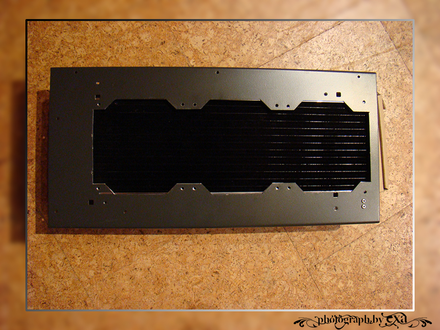

Sooo
Heute hab ich ein wenig weitergemacht, wenn auch nicht so weit, wie ich eigentlich wollte...

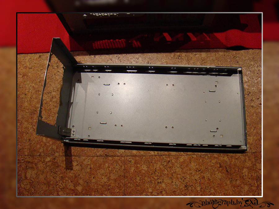

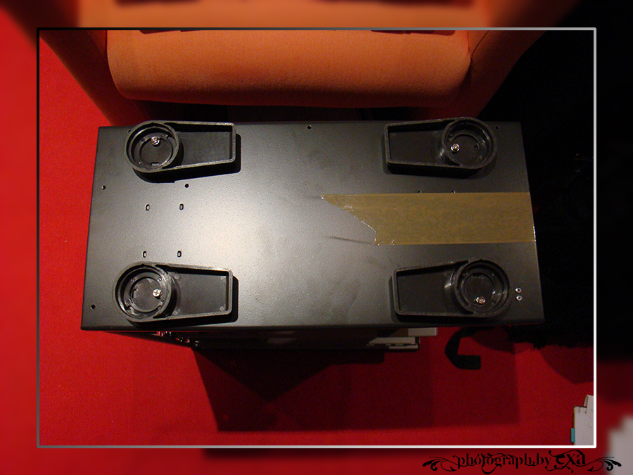

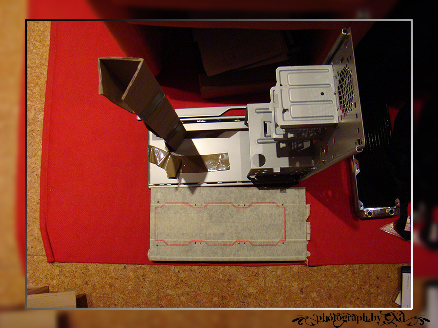

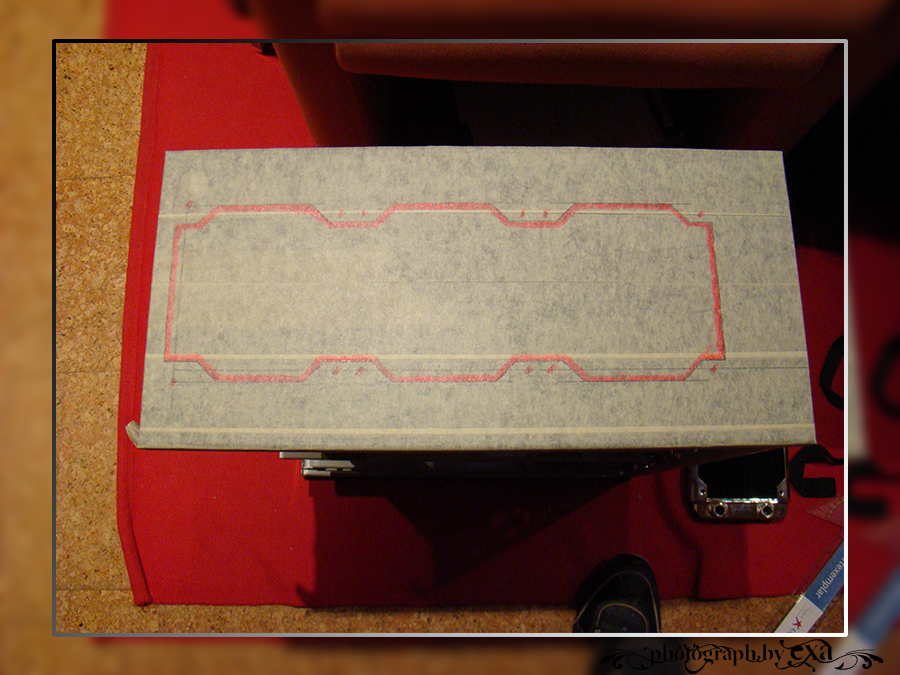

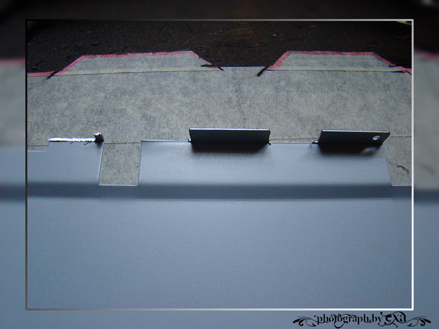

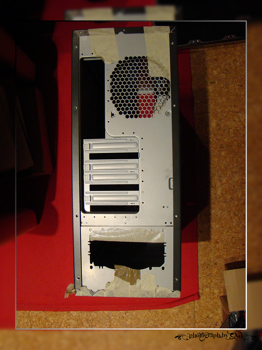

ich hab mir mal den Boden des Gehäuses zur Brust genommen
Irgenwie stören die Füße da, also weg damit, Kreppband drauf und dann den Radiausschnitt draufgezeichnet
eigentlich wollte ich das dann so bohren, aber freihand war mir dass dann doch zu heikel... also 3 Nieten aufgebohrt, und wenn man schon dabei ist, die hintere Strebe ebenfalls entfernt (auch 3 nieten). Dann den Boden vom Case getrennt und auf der Standbohrmaschine gebohrt; dann sah das ganze so aus:

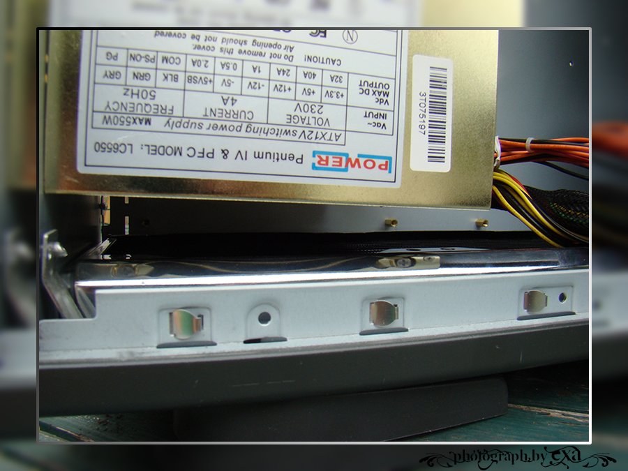

Die Rückwand war dann auch fällig, also geschnappt, und direkt unter dem Netzteil auseinandergedremelt... bzw wollte ich das, und nach einem 3cm Schnitt hab ich festgestellt, dass ich keine Trennscheiben mehr hab und der Baumarkt schon zu ist :schief: Also die Stichsäge genommen, denn ich wollte das unbedingt heute machen... es war grausam! Nicht nur das das Teil beim sägen von Metall laut ist wie sau, wirklich gerade Schnitte macht es auch nicht:(
Naja... auch jeden Fall hab ich das NT-Teil dann mal in den Boden gesteckt...
...und den Rest der Rückwand in den Deckel
Dann mal die Seitenwände draufgeklatscht und ein wenig Kreppband zur Hilfe genommen... sieht gar nicht so übel aus!

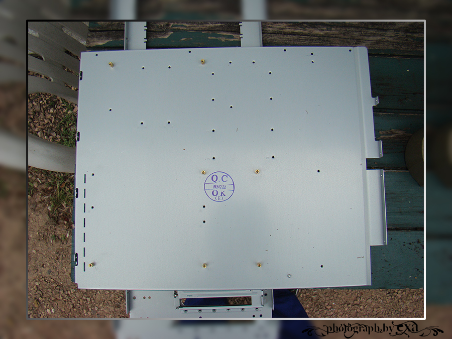

Und mal noch auf die Schnelle das MB-Tray dazugelegt, sieht so aus, als könnte man auf den Millimeter genau die EATX Kompatiblität erhalten, solange die Luafwerke nicht länger als der Käfig sind:daumen:

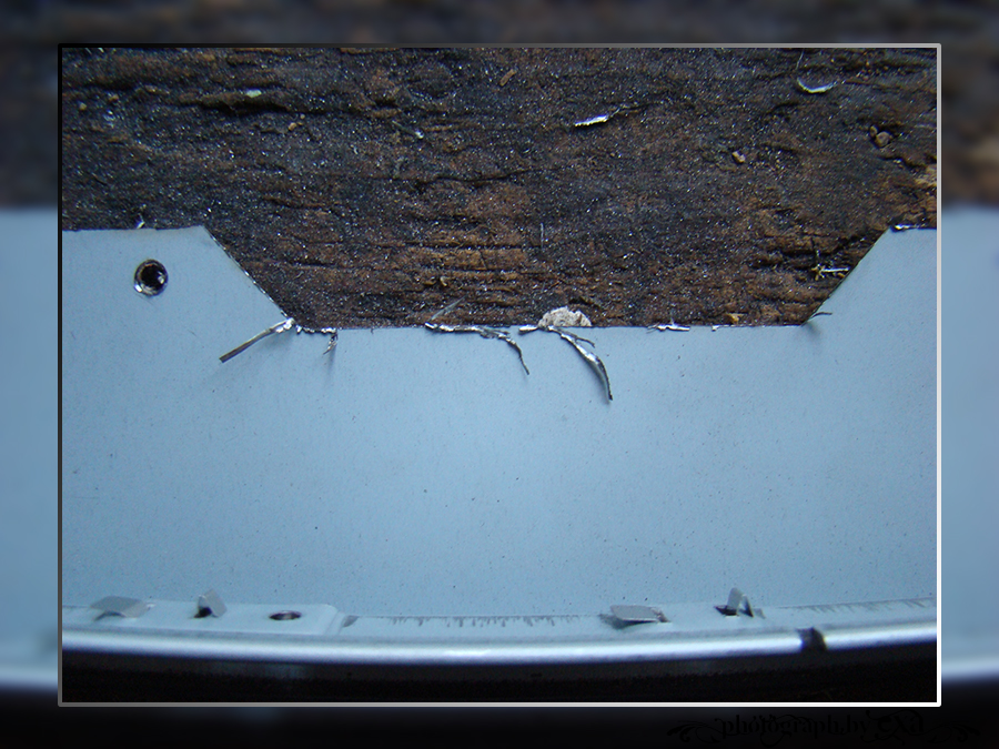

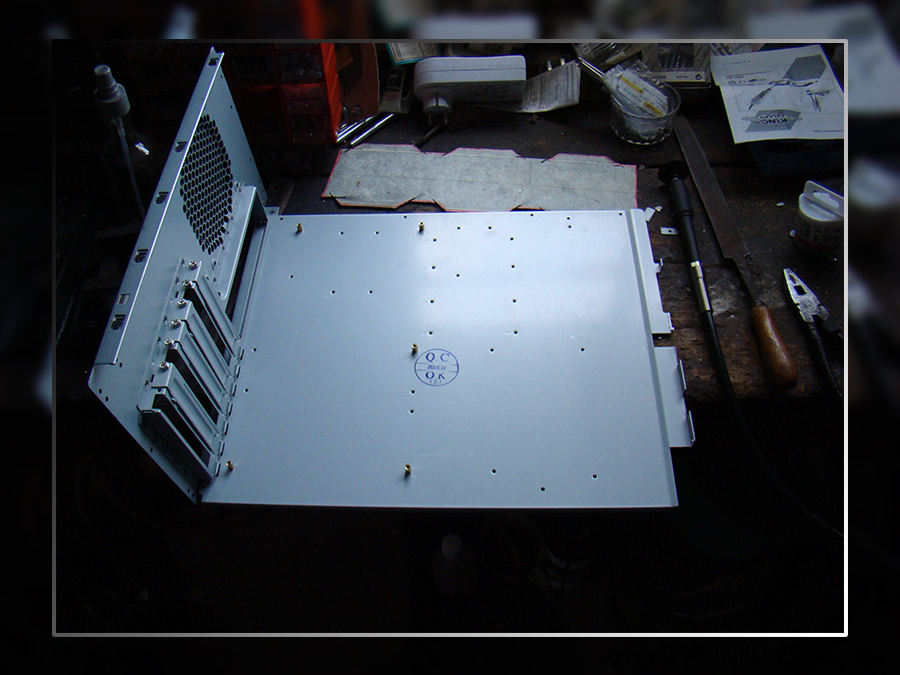

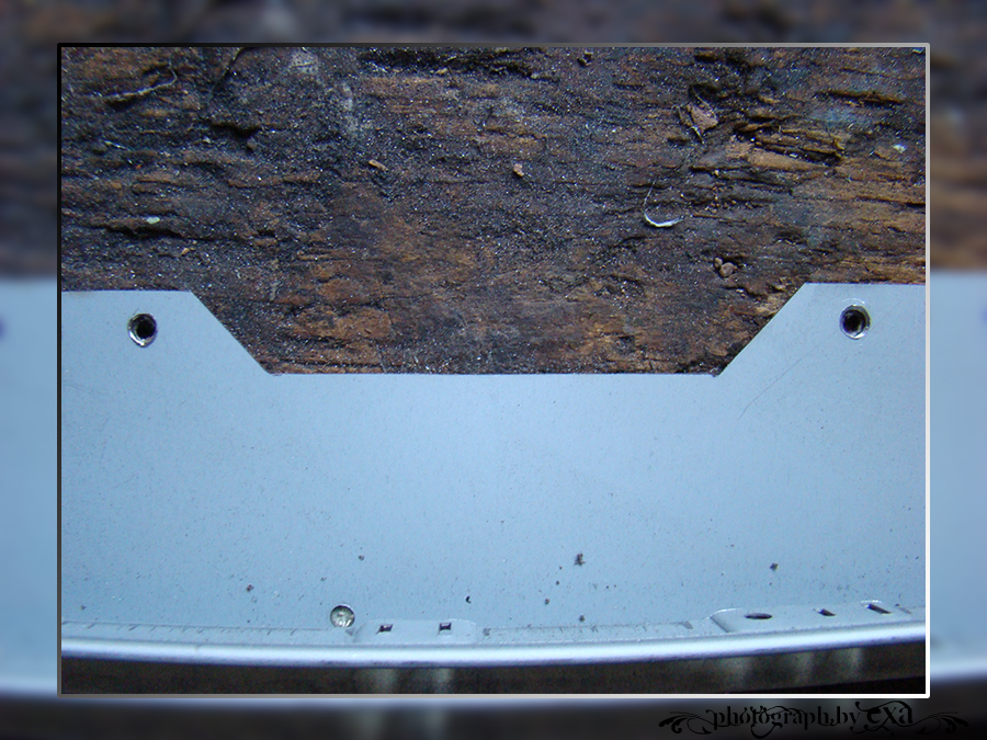

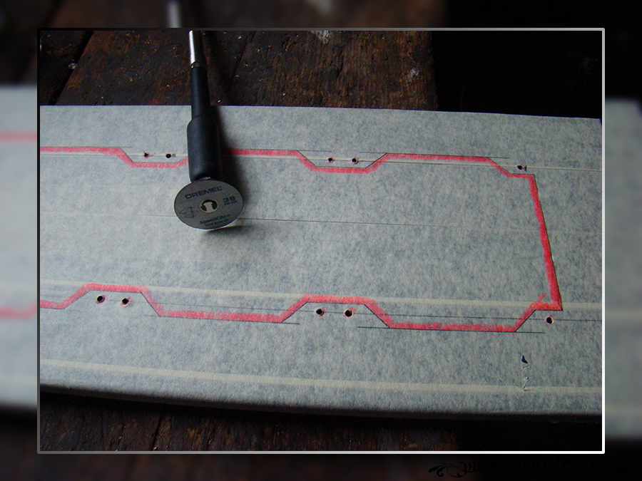

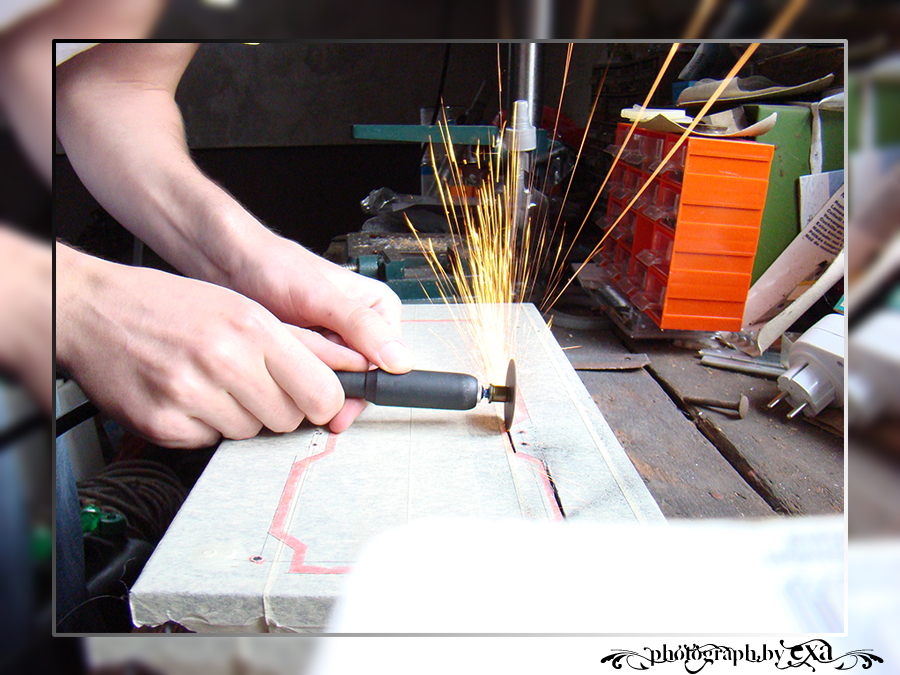

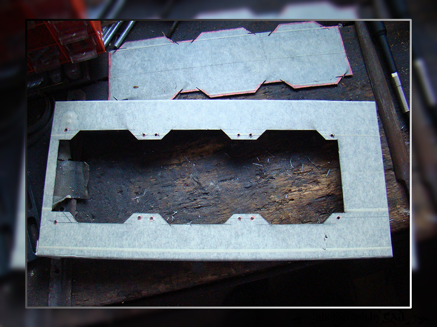

sooo, ich hab mir gestern den Boden geschnappt, um da mal den Radiausschnitt zu dremeln. Dazu musste ich aber erst in den Baumarkt, weil ich ja keine Trennscheiben mehr hatte...
Also erst mal losgetigert, und mir, weil ich diese billig-braunen Scheiben satt hatte (braucht man ganze Wagenladungen voll bei nem großen Ausschnitt), ein Speedclick Starterset und passende Trennscheiben gekauft. War zwar schweineteuer, aber hat sich gelohnt!
Alles bereitlegen:
Bevor man anfängt: Sicherheit geht vor!!! Also Schutzbrille und Gehörschutz an! Dann die Funken fliegen lassen!
Chieftec baut stabile Gehäuse, was gut ist, aber es war echt eine langwierige Sache, den Ausschnitt zu machen! Durch das relativ dicke Stahlblech zu dremelen ist ne Geduldsfrage... Aber gerade dadurch bin ich so begeistert, dass die glasfaserverstärkten Scheiben so gut halten!!! ich hätte mind. 10 von den braunen verbraucht! Naja... nach der Dremelerei hat man natürlich unschöne Kanten:
...die man so nciht lassen kann; ergo Feile ans Werk:
Das Endergebnisss ist nich so schön wie ich es gern hätte, aber durchaus akzeptabel:
Dann Klebeband runter und Probeliegen mit dem Radiator, dabei hat sich dann auch gezeit, dass ich die Löcher noch mal nachbohren muss:

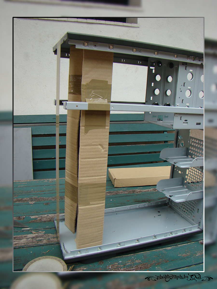

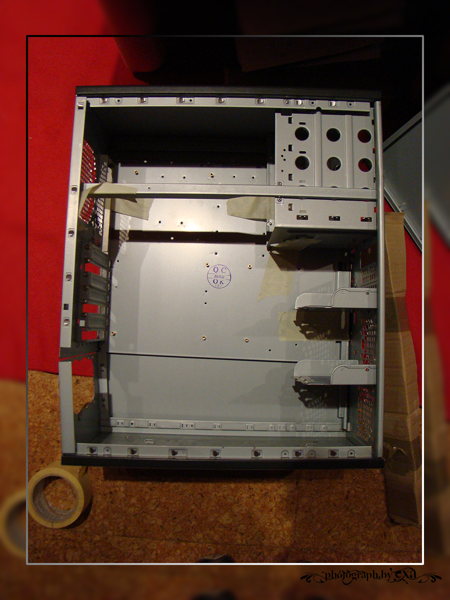

Aber auch das MB-Tray hab ich mir nochmal zur brust genommen. Da vorn im Case auch der Lauferkskäfig vernietet ist, und die Front einrastet mit Klipsern, musste die Befestigungsschiene modifiziert werden:
Nachher wird diese vorn nun nur noch 3 Befestigungspunkte haben, und nicht mehr 4... Apropos befestigung, ich hab dann mal die Rückwand an das Tray genietet:
Das wars dann auch "schon", nächste Woche gehts weiter mit dem Bohren der neuen Nietlöcher, und dem Nieten natürlich...
btw muss nun auch die Vorderen Stützschiene weichen, weil sie sonst die Montage eines Lüfters behindert, die sird vorraussichtlich einfach ein stück tiefer gesetzt

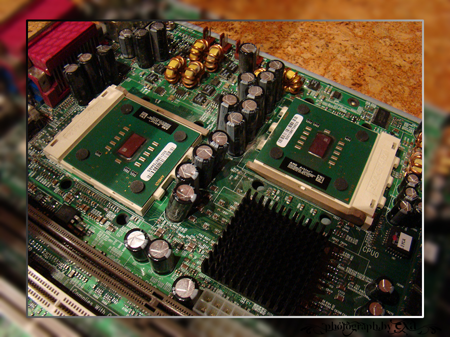

Es gab ein bedeutendes Ereignis, welches ich aber jetzt nicht zerreden will, sondern ich lasse erstmal die Bilder sprechen:

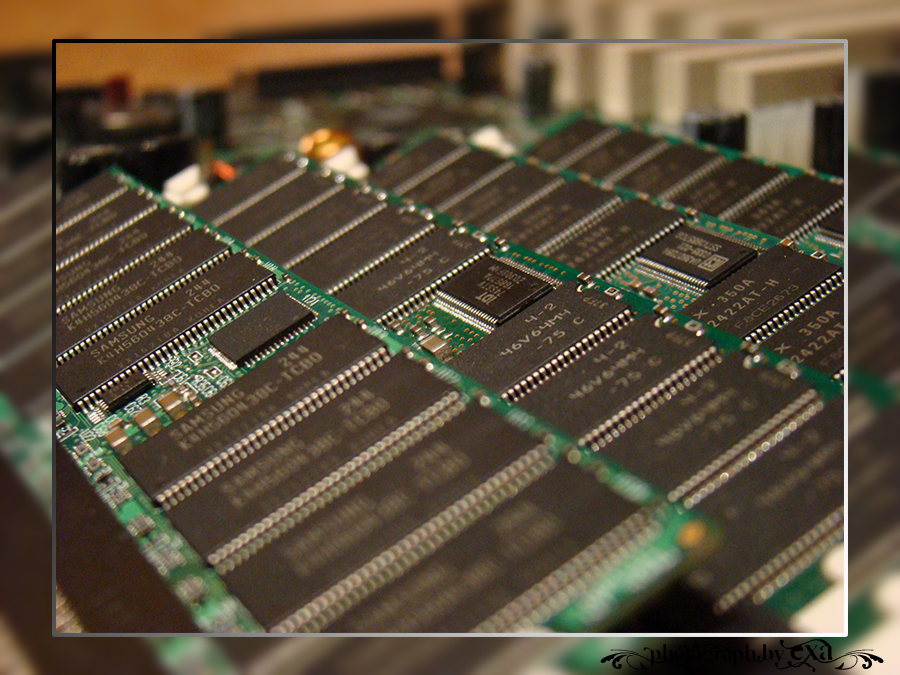

ja ich weiß, alles ein wenig staubig, aber dafür sinds echte Perlen:P

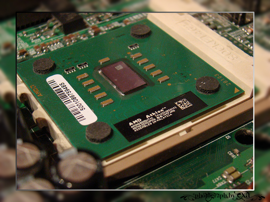

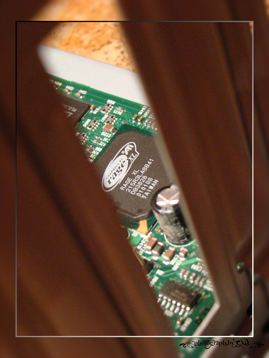

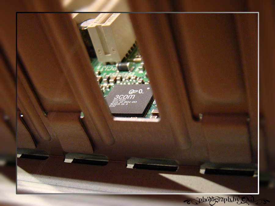

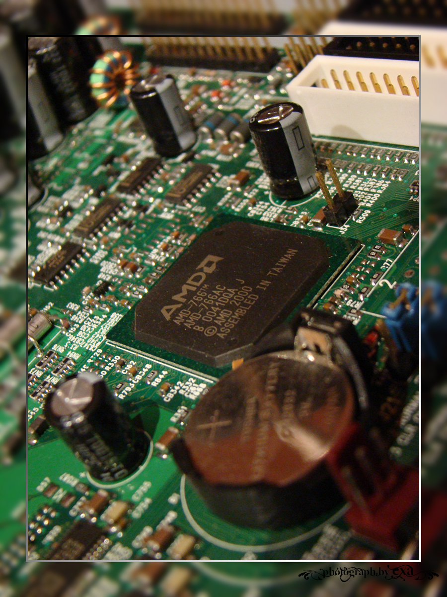

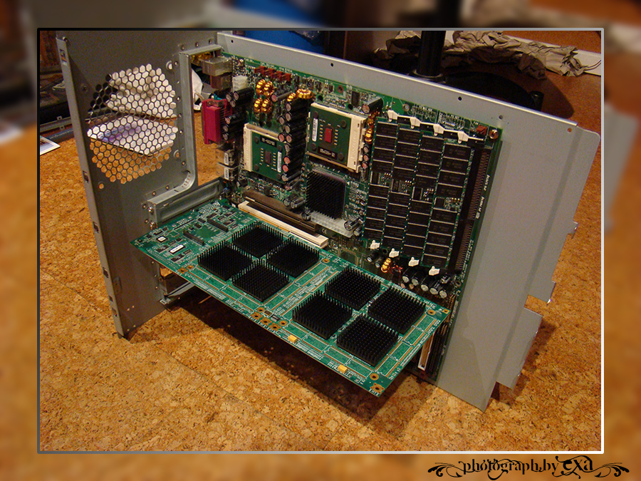

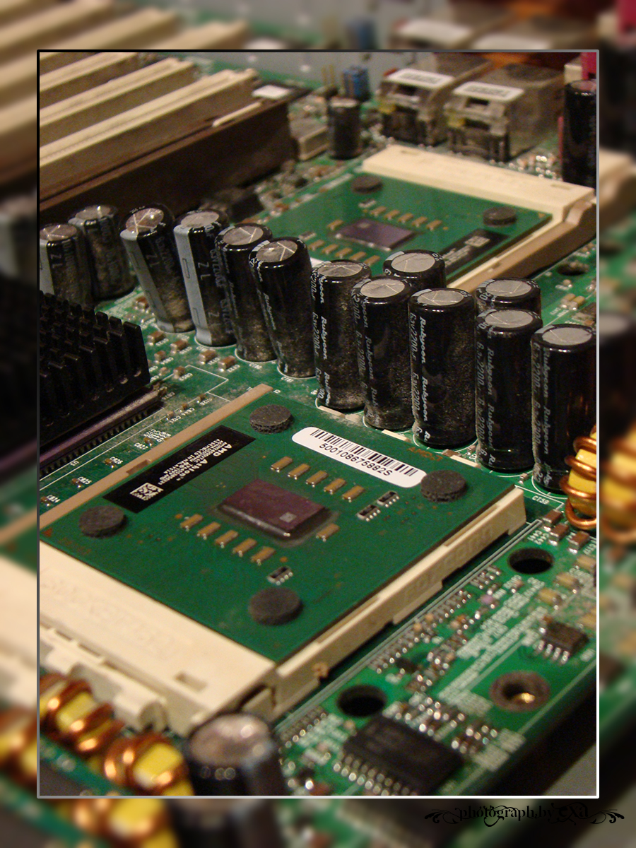

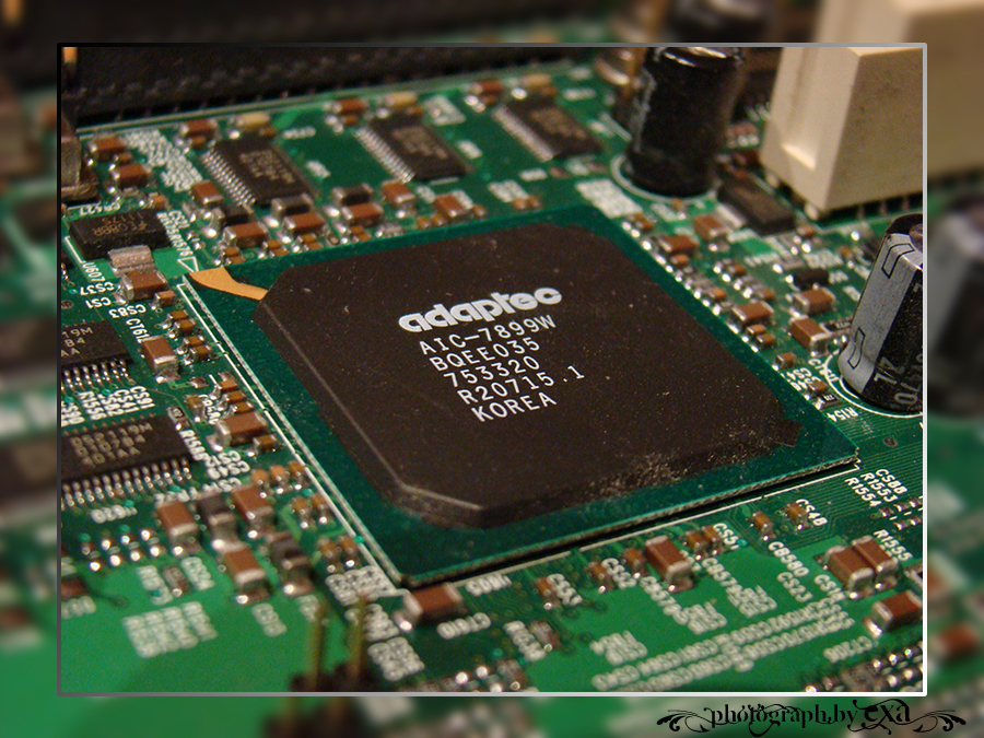

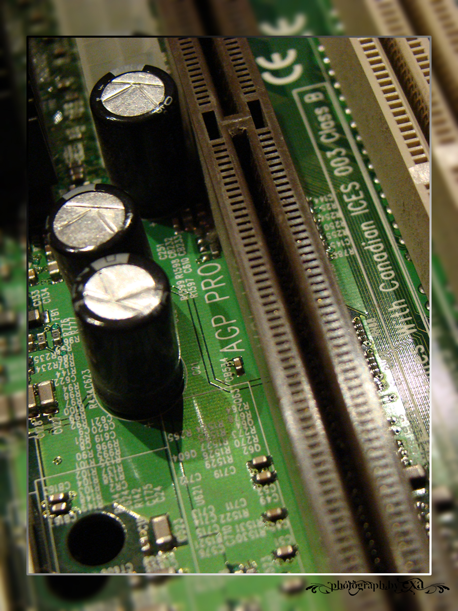

Ein Tyan Thunder K7, welches nicht nur Dual-Sockel-A bietet, sondern auch nebst einem AGP Pro Slot ganze fünf PCI Steckplätze mit 64Bit Anbindung(!!!) besitzt
fast schon beiläufig können erwähnt werden: Onboard ATI Rage XL Grafik mit eigenem Speicher, Dual-Lan von 3com, SCSI Ultra160 Controller von Adaptec etc...
Ganz nebenbei seien die 2 Athlon MP 2800+ erwähnt, welche die höchste Ausbaustufe eines Dual-Sockel-A Systems darstellen und nicht einfach zu bekommen sind. Nicht vergessen werden sollten die insgesamt 3GB ECC Ram, welche mit 266MHz takten und in zwei 1GB Modulen und zwei 512MB Modulen bereitstehen. Auch dies stellt quasi die Obergrenze eines solchen Systems dar.
Verbunden mit der Quantum 3D sieht das ganze schon sehr schick aus wie ich finde...
Allerdings bedingt der E-ATX Formfaktor erneut ernorme Platzprobleme und das Board verlangt nach einem WTX Netzteil :wow:... glücklicherweise sind so einige Techniken in den Consumermarkt vorgedrungen, sodass ein EPS-Netzteil per Adapter möglich ist :hail:
Logischerweise schmeißt das die bisherige Hardware gründlich durcheinender... neues Board, neue CPUs, neuer Ram, neues Netzteil... diesen Part wird ab sofort ein be quiet P6 Dark Power Pro 850 Watt übernehmen, welches ein EPS Netzteil ist, über einen 120mm Lüfter für den Radi verfügt, und glücklicherweise sowieso hier rumliegt^^ Der Adapter ist schon bestellt, und sollte noch diese Woche hier eintreffen.
