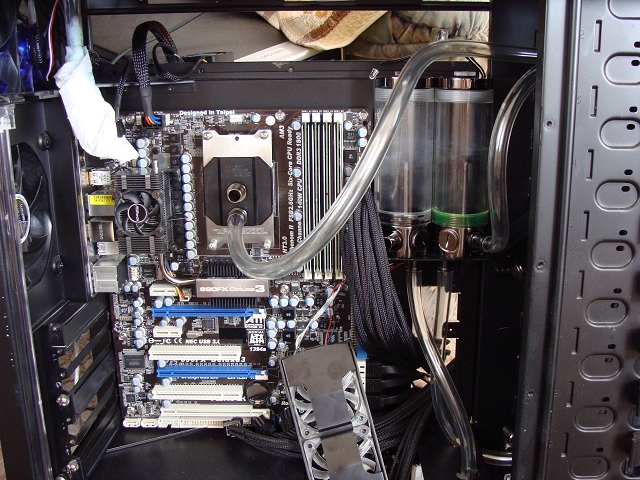

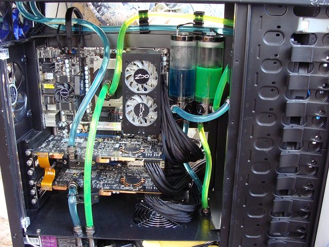

Also ich hab heute wieder nicht alles geschaft was ich wollte.
Naja heute hab ich mich dann daran gemacht den rest zu verschlauchen.
Ging auch ziemlich gut wenn man bedenkt wie mistig es geht den Schlauch über die Tüllen zu beommen und das an stellen wo man nicht ran kommt....
Da gingen solche hier besser
Und die blöden Sicherungen naja die hab ich auch weggelassen nachdem ich fast daran war ne Glatze zu bekommen. da muss der Nobody sich wieder was ausknoblen.
Irgendwie waren dann die Anschlüsse alle Verschlaucht. Aber leider musste ich feststellen das ein einer Stelle ein Knick war der vorher da nicht war. Nach etwas fluchen und suchenach einen Opfer für meine Wut, bin ich zu den entschluss gekommen das es nicht anders geht und ich eine Schiene für den Schlauch bauen muss. Aber erstmal geht es ohne. Allgemein knickt der schlauch sehr gerne so wie es mir scheint. Nachdem ich dann alle Anschlüsse geprüft habe hab ich die Anschlüsse wieder mit Papier umwickelt und es kamm was kommen musste.
Das Wasser muss in die Kreisläufe. Und es ging sogar ohne undichtigkeiten etc.
Jo und nachdem alles soweit war hab ich zum Probelauf und Luft aus den Kreislauf zu bekommen mal Pauschal 4 Ghz eingestellt. Und ihr werdert es kaum glauben. Es ging. Prime stable.!!!
Beim nächsten neustart hab ich dann mal eben 4,2 Ghz eingetippert. Und oh schreck auch das ging.
Jetzt bin ich bei 4,3 Ghz bei Voltage zahlen die wie ich finde ganz annehmbar sin. 1,43 V sagt das Bios.:daumen:
Jedenfalls werde ich jetzt das OS neu Aufsetzen auf der SSD.
Aber die Durchflusszahlen sind auch ziemlich gut. Bei den CPU Kreislauf bin ich bei ca 190 l.:hail:
Naja und der Graka Kreislauf ist wie immer deutlich schlechter mit 110 l. Naja dafür hat der mehr Wiederstände.
Und die Pumpen haben nun auch Platz da mein Fehler nun aufgehoben ist. Leider muss ich immer noch die entkopplung bauen da ich dazu nicht gekommen bin. Ebenso wie die Schienen die noch gebastelt werden müssen.
Das passiert morgen.
Die Staubfilter sind nun in der Front montiert da sie bei den Pumen nur unnötig Platz weggenomen haben.
Und der Midiplatte Lüfter hat endlich ein Gitter bekommen
Warum ?
Naja ich hab kein Pflaster mehr und Rot passt nicht so zur Wohnung.
Die Untergrund Beleuchtung ist zwar noch nicht ganz fertig aber es scheint ebenfalls gut auszusehen.
Um das ganze noch zusammen zufassen. Es war ne Menge Arbeit aber es hat sich echt gelohnt. Die CPU ist super der Durchfluss und die Lautstärke haben sich verbessert.
Und entlich eine CPU zu haben die sogar meine Erwartungen übertrifft war das ganze alle mal wert. Und wenn ich denke das es nur noch einen Engpass im System gibt wo aber schon dran gearbeitet wird. :devil:
Ein wenig unordung hab ich dann auch noch gemacht.
Jedenfalls denke ich kann Crysis 2 kommen. Das kann ich dann vlt auf minimalen Einstellungen Spielen :ugly:
So zum Forum kann ich soviel sagen, die Überschriften ändern geht wieder. Aber die Bilder in Groß einfügen eher nicht.

1,43 V bei 4,3 Ghz ist topp :daumen: da habe ich schon ganz andere Spannungen anliegen sehen:schief:
Schön das alles gleich beim erstemal dicht ist ;)
Laut deiner Beschreibung muss sich ja hinsichtlich Ordnung einiges getan haben! Bin auf die Finalen Bilder gespannt.
P.s.: Woran liegts das die Bilder so klein angezeigt werden, Forum-Bug zwecks update?!
