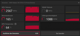

Das Verhalten ist ganz normal beim Adrenalin Stresstest. Bei mir sind genau die selben Einbrüche bei PPT und MHz.

Was heißt verbastelt? Ich habe ja alles auf Herstellerangaben am laufen. Nichts wurde übertaktet.
Ich habe leider keine Schwankungen, sondern nach 17 Sekunden von 60 Sekunden fährt das System komplett runter auf 0 Watt und 0 MHz.

Wie jetzt? Nach 17/18 Sekunden ist keine Leistung und kein Verbrauch mehr da und kommt auch nicht wieder?
Und wie kommt dann das Ergebnis im TimeSpy zustande?
Kann ich dir nicht erklären.
Das Problem ist ja auch in PoE (ähnlich Diablo), wenn ich in ein Gebiet gehe habe ich nach dem Ladebildschirm ein ganz normales Spieltverhalten, gehe ich in ein anderes Gebiet bekomme ich nach dem Ladebildschirm extreme Laggs. Das Bedeutet ich klicke mit der Maus wohin und der Character läuft erst nach 1-2 Sekunden los. Die FPS sind aber noch über 300.
Den Stresstest startet die Karte ja normal mit 303Watt und 2640MHz, nach 17-18 Sekunden ist beides auf 0 und bleibt da auch.

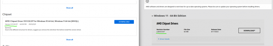

Fang mit dem Bios Update an, stell den RAM auf 5200, guck ob das Ding schnell bootet.
Sollte das gegeben sein und die Karte macht immer noch Probleme, wäre mein nächster Schritt nochmal ein frisches Windows und nur den Chipsatztreiber von der AMD Seite laden, so auch den GPU Treiber.
Nichts von der Asus Seite laden, keine weiteren Treiber installieren.
Tritt das Problem dann noch auf, wird es Inkompatibilität oder einen Defekt geben.
Ich frag mich auch, woher Asus nen neueren Chipsatztreiber hat als AMD... :ugly:
