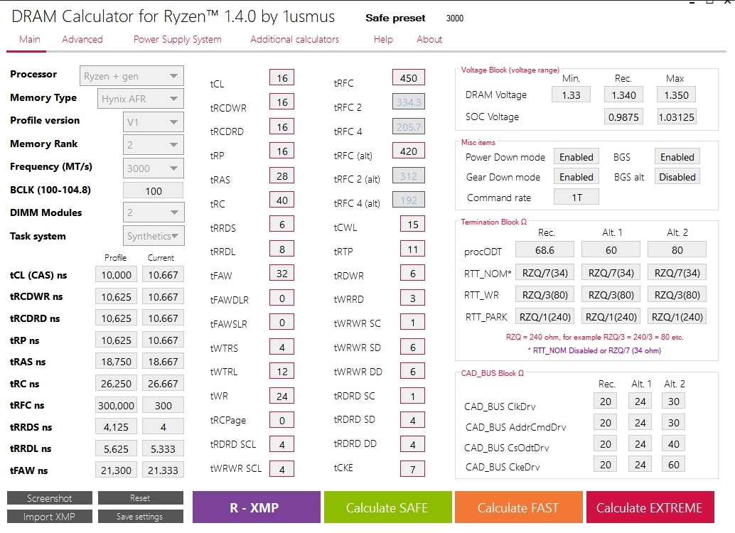

Wär auch schön, wenn du die Timings die der Dram Calc ausgespuckt hast mal so hier reinstellst, damit wir wissen was der vorschlägt. Für nicht Samsung Speicher ist der nicht so gut. (der mag halt besonders Samsung B-die Ram, da der sich am besten takten lässt).

Diese Werte gibt mir der Calculator über "safe" aus.

Beide Tools sind unterschiedlich. Der DRAM Calculator errechnet anhand der eingegebenen Daten (inklusive welcher Speicher Hersteller verbaut ist) die eventuell optimalen Timings und Einstellungen.
Man sollte aber vorher wenigstens wissen welche Chips sich unter dem heatspreader verbergen und das liest der Calculator nicht aus.
