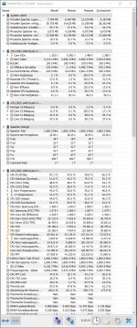

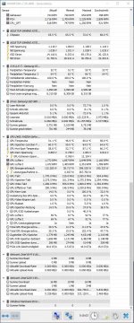

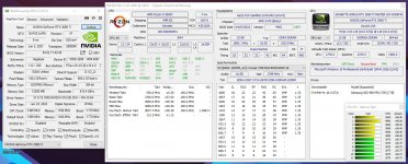

Die Screenshots sind vom Juli 2022 Test (Habe im Hintergrund HWiNFO laufen lassen)
Auch wenn die Temperaturen in Ordnung sind, so sieht man im Vergleich der Resultate direkt die niedrigere Temperatur der GPU im Dezember. Das reicht schon für höhere Boost-Taktraten. Monatliche Windows-Updates, leicht schwankende Treiber-Performance und unterschiedliche BIOS-Versionen kommen noch hinzu. Das summiert sich, letzten Endes sollte aber die Systemstabilität wichtiger sein als paar Punkte. =):kaffee:
Entweder Lüfterkurve anpassen, oder damit abfinden das es an an warmen Tagen eben nicht so flott ist wie im Winter.

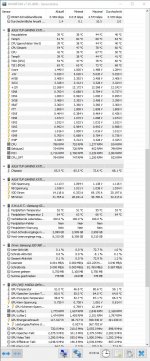

Hallo Zusammen
Danke euch für den Input mit der Kühlung. Ich habe nun zum Testen eine grössere Kühllösung vor das PC Gehäuse hingestellt ;-) sowie die Lüfterkurve auf Maximum eingestellt, damit ich die Temperaturen auf ein gleiches Level bekomme wie im Winter. Sie sind jetzt sogar kühler.
heutiges Resulat im Vergleich mit Dez 21: https://www.3dmark.com/compare/spy/29648933/spy/25003389
Die Taktwerte sind jetzt sogar höher, jedoch das Resultat immer noch um 10% schlechter...
Also hat es nichts mit Winter/Sommer Jahreszeit zu tun? ;-)
@LipGallagher314
Ich würde da nicht zuviel hinein interpretieren.
AGESA 1.2.0.7 kostet wohl 2 % Performance zugunsten der Stabilität, Windows-Updates zur Verbesserung der Sicherheit können sich auch auswirken. Den Performance-Verlust empfinde ich noch nicht als kritisch. Sogar die Chipsatz- und Soundtreiber müssen sich nicht exakt gleich verhalten und es ist auch nur ein Vergleich in einem Programm.
Im nächsten Schritt müsste man erstmal den Treiber mit DDU bereinigen und die Version vom Dezember installieren, aber auch da wurden Sicherheitslücken geschlossen.
