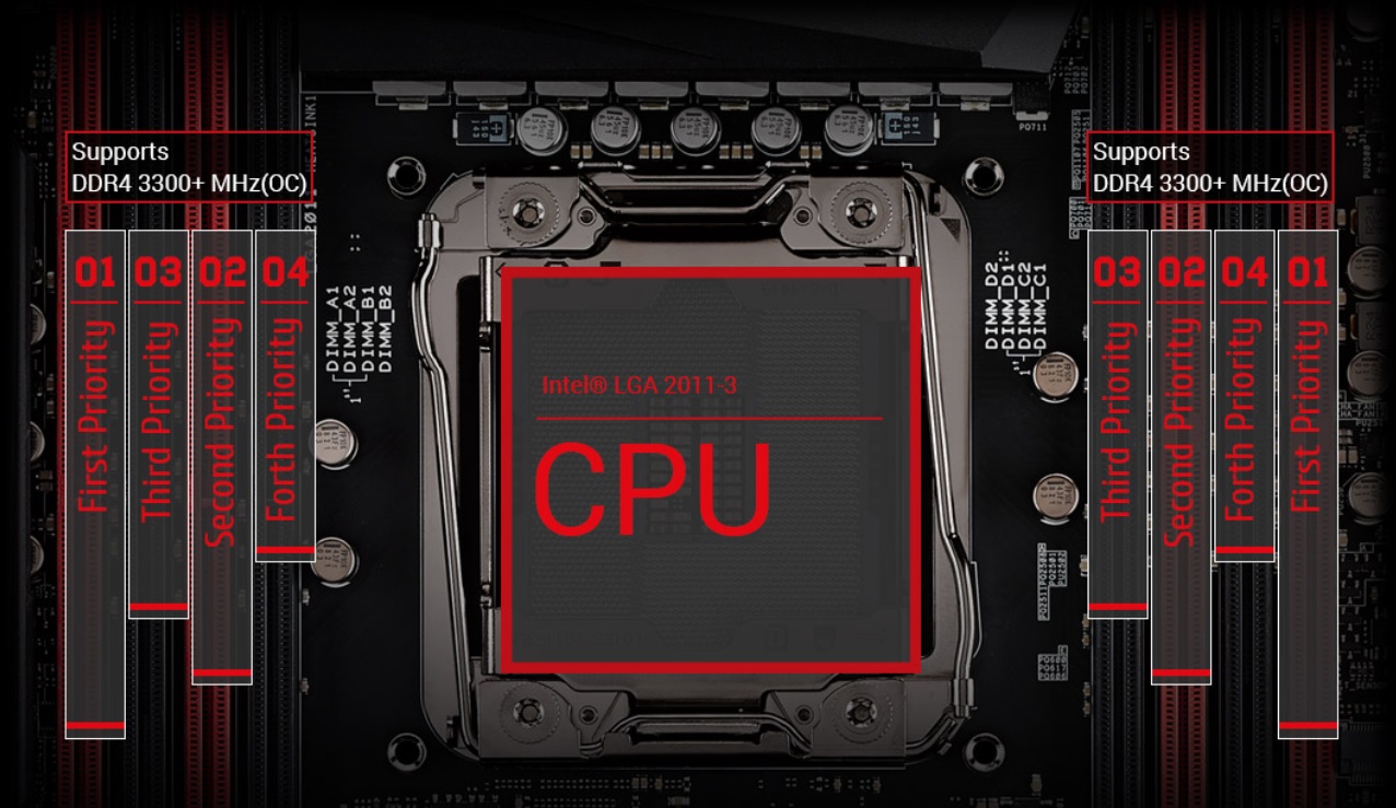

Wie ist die Quad-Channel-Belegung?
Ich habe hierzu folgendes Bild:
Benutze ich die vier farblich getrennten roten Speicherbänke oder gehe ich nach der Belegung auf dem Bild also von 1-4 auf der linken oder rechten Seite? Ich kann mir gut vorstellen dass ich die roten Speicherbänke benutzen kann und der Controller das automatisch erkennt aber ich will ganz sicher gehen wenn ich alles zusammen baue. Ich weiß, dass ihr mir da weiter helfen könnt! ;)

Zu den Fragen:
Bei Quadchannel gibt es vier Channels zum RAM. Im Gegensatz zu Dualchannel (=zwei) kannst du den RAM also mit einer höheren Bandbreite ansprechen durch die höhere Anzahl an Channels.
Wofür dann allerdings auch 4 gleiche DDR4-RAM riegel gebraucht werden. Slots die am selben Channel hängen haben dieselbe Farbe, meistens ist es jeder 2. Slot.
AW: PC Zusammenstellung 4000€+ technische Fragen
Nein, es muss nur die gleiche Menge Speicher pro Channel verfügbar sein, die Riegel können sich in Kapazität und Takt unterscheiden. Es ist problemlos möglich 2+2GB in Channel A und 4GB in Channel B zu betreiben. Der Riegel mit dem langsamsten Takt gibt den gesamt Takt vor.
Dann hat man aber kein Quadchannel mehr. Zumal es DDR4 auch nicht mit 2 GiB gibt. Bei Haswell-E sollten auch 4x4 oder besser 4x8 GiB verbaut werden.

Ich habe ein 16GB Set von 4x4 Gig gewählt. Das bedeutet, dass ich Quadchannel schon ausnutze. Meine Frage war ob es egal ist wo ich die rein stecke. Ich hab ja extra das Bild dazu getan. Dort ist links und rechts eine Belegung von 1 bis 4. Soll ich sie da rein stecken oder auf der linken Seite 1 und 2 und auf der rechten Seite 1 und 2. Das war die Frage. Ja die RipJaws sind etwas günstiger. Die Leistung bei den 3000er Modulen ist in etwa die gleiche. Die GeIL Rams haben LED's, welche die Aktivität und auslastung anzeigen. Fand ich GeIL^^ desshalb hab ich die genommen.
Das war natürlich ein Beispiel für DDR3 Dualchannel, aber das geht auch mit Quadchannel, z.B. A->8 B->4+4 C->4+4 D->8
Das steht im Benutzer Handbuch deines Mainboards, sind aber idR immer die gleichfarbigen.
