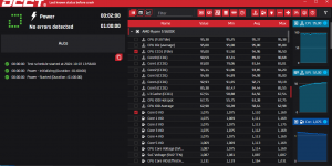

1. Power: Beim ersten Power Test ist mir nach 2 min. der Bildschirm schwarz gewurden, der PC lief aber weiter, ich habe ihn dann durch langes Drücken des Power Buttons "runtergeknüppelt".
Beim 2. Test (mein letzter von allen Tests) lief er ohne Probleme durch, erst als ich ihn beendet hatte, startetet der PC wieder von allein Neu.
Ich würde das allerdings auf ein Hitze Problem schieben, da die CPU ja lange auf 95°C lief.

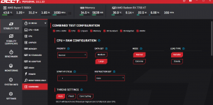

4. Combined: Habe hier wirklich alles was man anklicken konnte ausgewählt (siehe Bilder). Den Test hat er auch gemeistert, aber auch hier stürzte er nach dem Beenden ab. Mal wieder mit der Meldung "CPU overheating alert! Please check CPU cooler is firmly attached for working properly." Er versuchte 3 mal neu zu starten, was in BSOD's endete und brachte schließlich den Vorschlag einer Wiederherstellung von Windows (habe dann den PC einfach heruntergefahren und neugestartet)

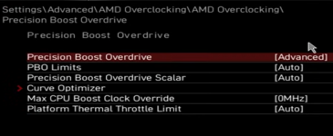

Im LS22 habe ich die Erfahrung gemacht, dass wenn ich im BIOS die max. Wattzahl der CPU auf 45W und PBO von Enabled auf auto stelle, der PC anscheinend durchhält.
Bei 120W und PBO enabled stürzte er nach ca 15 Minuten ab.
Seit der Neuinstallation von Windows läuft der LS also bei gleichen Einstellungen nicht nur 2-5 min sondern erheblich länger (auch irgendwie komisch
Die Tests habe ich mit PBO enabled und Wattzahl auto gemacht.
