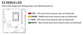

Zeigt einer der EZ Debug LED einen Fehler beim POST an?
Wenn der PC nicht ins POST geht und keine EZ Debug LED leuchtet deutet es auf ein Defekt vom MB o. PSU hin.

Es leuchten die rote und gelbe LED permanent auf. Also RAM und CPU nicht erkannt. Eigenartig.
Bei den Minimalaufbau oder jetzt mit Vollbestückung?
Beim ersteren mach weiter mit der CPU (Mit Lüfter) und schau welche EZ Debug LED leuchtet.

Die beiden LEDs leuchten, es kommt kein Bild, der Bildschirm bleibt immer aus, es kommt kein Signal. Davor kam wie gesagt einige Male noch das MSI Logo mit anschließendem schwarzem Bildschirm mit verzerrter Schrift. Jetzt aber auch das nicht mehr. Es bleibt alles schwarz. Danke ich werde versuchen genau wiederzugeben was ich ausprobiere.
