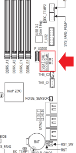

Auf dein Mainboard leuchtet keiner der Status LEDs (23) wenn Du das MB ohne CPU,RAM,GPU,SSD am Netzteil anschießt?
Dann schaut es nach ein Defekt vom Netzteil oder Mainboard aus. Hast Du ein alternatives PSU für ein Gegentest zur Hand?
Ok, wenn Du jetzt die CPU mit Kühler montierst (MB + CPU + PSU) leuchtet die CPU LED weiter, oder leuchtet dann die für RAM auf?
Wenn die CPU montiert ist leuchtet auch nur die CPU Led auf. Ich habe jetzt nur den ATX Stecker eines anderen Netzteils angeschlossen. Ändert aber auch nichts.
Wenn mit CPU die CPU LED weiter leuchtet können wir davon ausgehen das
  1. Das höchstwahrscheinlich die CPU defekt ist
  2. Auch Möglich könnte das MB defekt sein, unwahrscheinlicher als CPU, aber das Fehlen der EZ Debug Code Anzeige deutet hier auch ein Fehler an
Hier wäre ein Gegentest mit einer alternativen CPU Zielführend, da diese naheliegend Defekt sein könnte.
