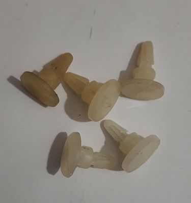

Abstandshalter sollen, wie der Name schon aussagt, einen gewissen Abstand zwischen Gehäuse und Mainboard einhalten. Denn berührt hier irgendwas das Mainboard, könnte es auch zum Kurzschluss kommen.
Ich kenne aber auch aus früheren Zeiten Abstandhalter aus Kunststoff, die dann einfach nur in das Loch des Mainboards gesteckt wurde und so auch an Positionen, wo kein Gewindeloch vorhanden war, ein Abstand gehalten wurde. Gehäuse sind aber heute Universal, sodass die Abstandshalter normalerweise immer richtig gesetzt werden können. Daher habe ich solche Abstandshalter aus Kunststoff in den letzten Jahren keine mehr gesehen. Auf Ebay gibt es diese vereinzelt auch noch gebraucht zu kaufen.
