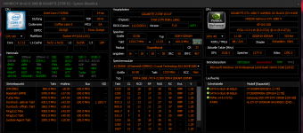

Schaumal mit GPU-Z nach wie die PCI-E Bus angebunden ist:
Wenn du auf das Fragezeichen neben der PCI-E Bus Anzeige klickst, wird die Vollauslassung angezeigt.
Der Fehler Code 117 kommt öfter bei RAM Probleme vor und der Code 141 die Grafikkarte. Beide können auch auf das Mainboard hinweisen.
Den RAM hast mit MemTest86 ja erfolgreich getestet und die Timing haben wir beide ja Gründlich auseinander genommen. Ohne hier den Fehler festzumachen.
Die Grafikkarte ist zumindest schon mal richtig Angebunden, Treiber hast du auch mit DDU neu gemacht.
