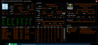

Damit wir mehr über dein RAM erwahren, mach dabei auch eine Screeshot von der Hardwareübersicht von HWiNFO:
Wenn du dein RAM mit XMP laufen hast, versuche es mit deaktivierten Profil und 2666 MT/s. Wenn dein RAM in der Motherboard-Kompatibilitätsliste gelistet ist Vergleiche die Timing mit dein RAM.
Also hier schon mal die Timings. XMP ist die ganze zeit aus. Was meinst du mit "RAM in der Motherboard Kompatibilitätsliste" ?
Ich habe rausgefunden, dass ich wahrscheinlich 2x16 Gb Ballistix DDR4 drin hab (Nr. BLS16G4D32AESE.M16FE1)
Die anderen Screenshots von HWiNFO folgen später

So,
ich habe ein paar Screenshots gemacht.
Die genaue Bezeichnung hab ich nicht gefunden, aber den Screen shot (Komp RAM). Was mache ich mit der Information?
Ansonsten einmal die Hardware übersicht und einen Screenshot von PUBG im Training (musste raustabben).
Es sieht ja alles rund aus.

Die RAM Timing weichen von den Vorgaben ab. Ich würde mal Versuchen im UEFI sie Manuell auf 16-16-16-39 einstellen. So würde der RAM vom Hersteller getestet und freigegeben.
Auch gibt der JEDEC bei tRC 61 an und eingestellt sind 56. Auch hier würde ich es ändern und auf 61 gehen.
Ich bin kein RAM Experte und wenn ich daneben liege, BITTE melden und Korrigieren! Danke!
Beim Rest der Hardware sehe ich auch keine Auffälligkeiten.

Wie kommst du auf die RAM werte? Die Seriennr./Artikelnr. die ich als Screenshot reingeschickt habe, ist ja nicht identisch mit der, die bei HWiNFO angezeigt wird.
In CPU-Z und HWiNFO sind doch die Werte identisch, 16-18-18-38-467. Nur in HWiNFO unterscheiden sich die im JEDEC hinterlegten tRC Wert 61 von den Eingestellten 56.
Und die Werte aus der Motherboard-Kompatibilitätsliste hast du gepostet 16-16-16-39.
Genau, die 16-16-16-39 Werte sind in dieser RAM Kompatibilitätsliste von einem RAM, der nicht identisch mit meinem ist. Also die Bezeichnung ist eine andere, als meine im HWiNFO.

Das würde ich aber mal Versuchen zu änderen:
Also den Wert tRC auf 61 stellen.
