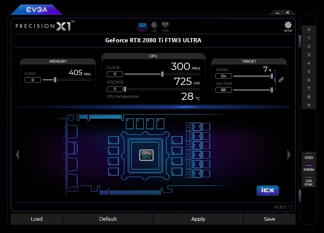

Hier mal ein erster Screenshot:
annotation-2018-11-04-095545-jpg.1018181
Ach, habe ich nunr 373W PT?
Ja, bei Techpowerup ist mittlerweile das EVGA RTX2080ti FTW3 Bios verfügbar und es lies sich problemlos auf meine XC Ultra flashen.
Hier war ich etwas experimentierfreudiger, da meine Platine zwar dem FE PCB gleicht und auch Baugleich scheint, soll es sich laut EVGA aber um ihre eigene Platine handeln und nicht zu 100% gleich der FE sein soll. Zudem hält im gegensatz zum Galax Bios, dieses die Spezifikationen ein.
Ja die FTW3 hat zusätzliche Sensoren und habe ich auch gefragt, was passiert wenn ich Precision starte und dieser die Sensoren nicht findet. BSOD?
Nein gar nichts, er erkennt die Karte als FTW3 Ultra und zeigt nun die GPU Temperatur an. Hier ein Screenshot:
Auf den ersten Versuch, packt meine Karte dennoch nicht mehr OC. Mein Chip macht bei +/- 2055mhz dicht. Jedoch werden diese nun deutlich stabiler gehalten.
Obwohl nur 35W mehr zur verfügung stehen, schein dies zu reichen, dass ich deutlich seltener in PT renne. Zudem habe ich auch weniger Spulenfiepen. Ich habe die Vermutung, dass das Fiepen teils durch das Regeln des PT entsteht.
