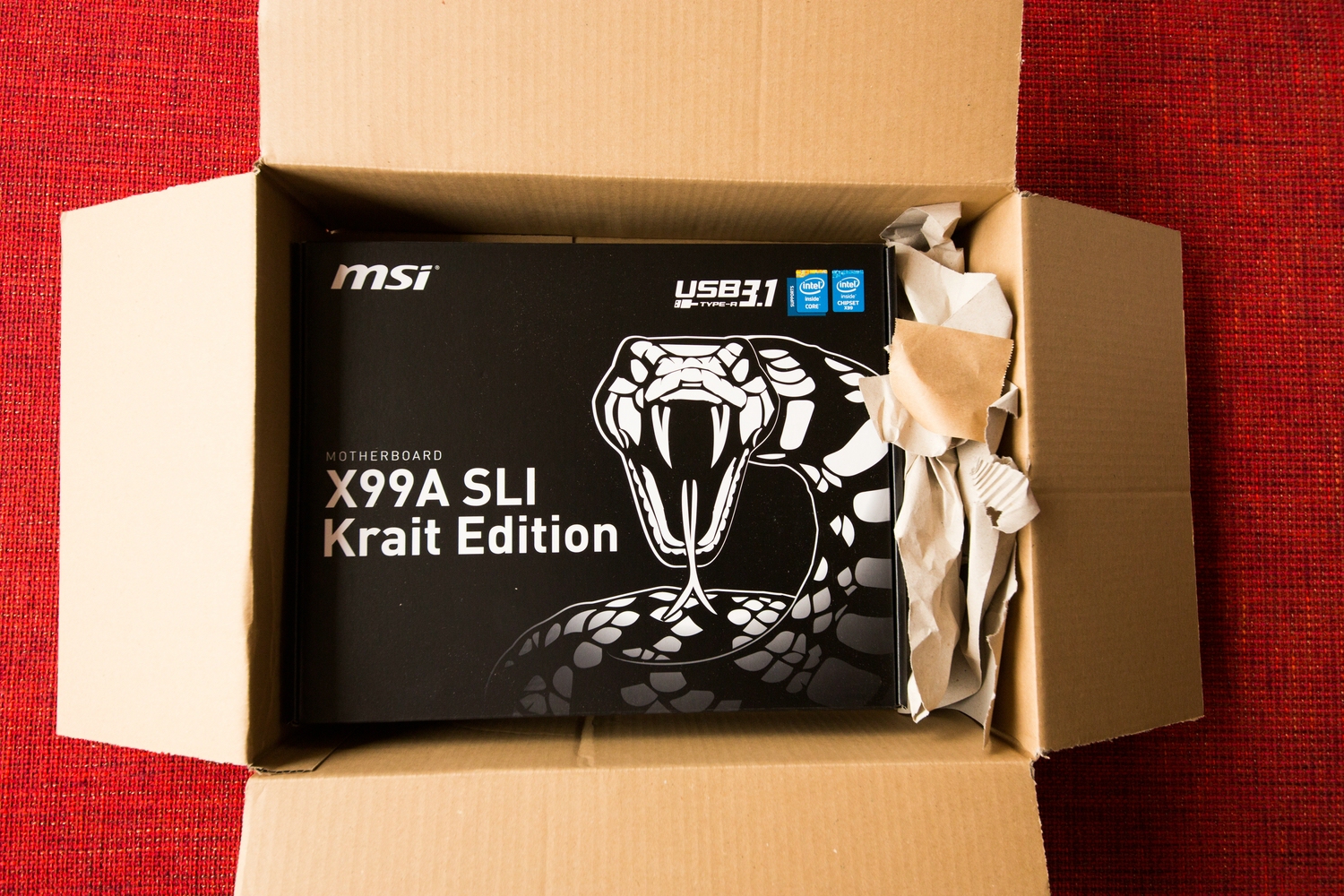

So, heut' ist mal wieder Pakerl-Tag!
ein Kästle ist da:

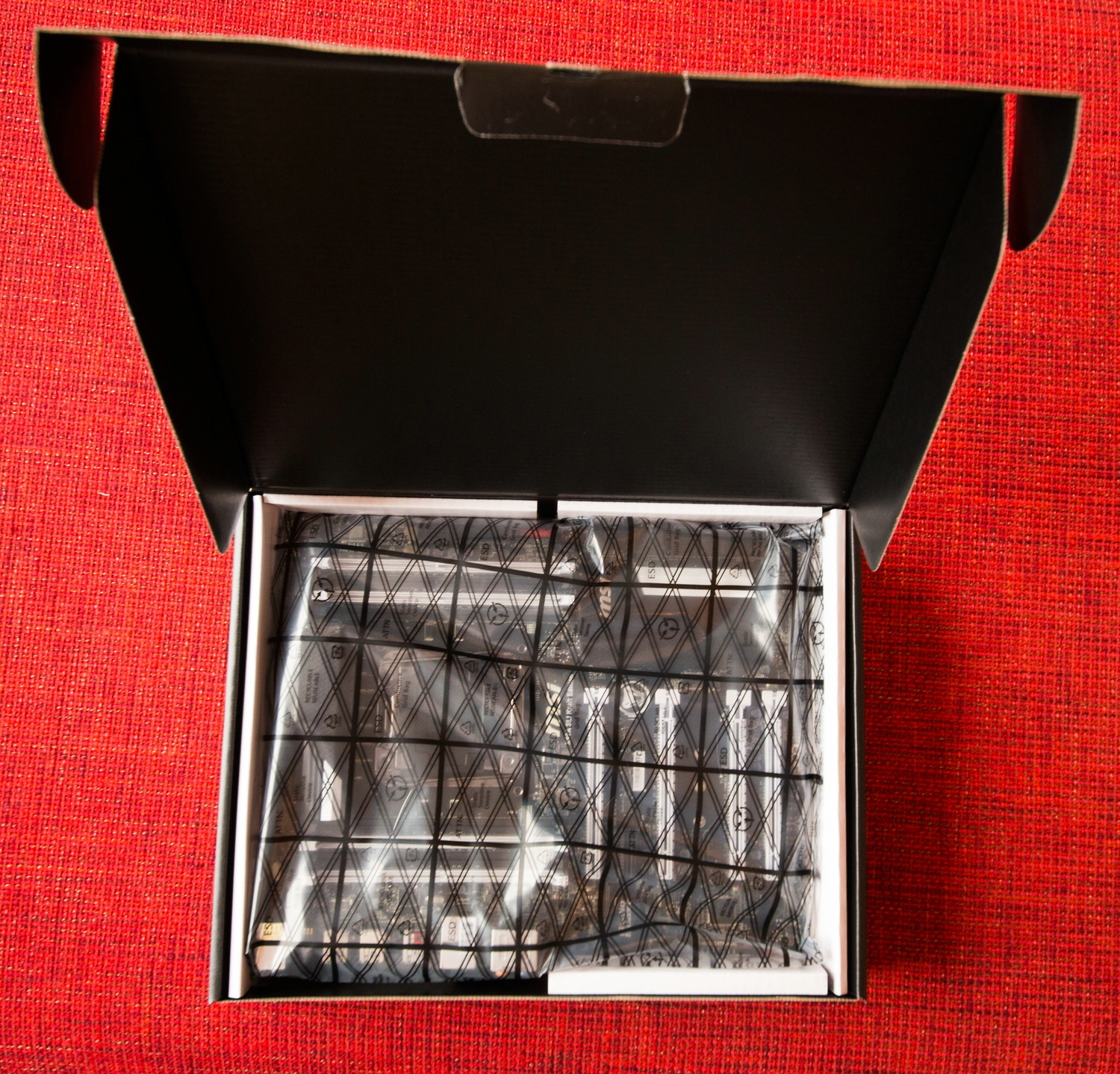

Aufgemacht das Teil:
Noch 'ne Kiste drin - wie seltsam....
Die Kiste ist nix Besonderes, eben ein einfacher Mainboardkarton.
Aufgemacht auch dieses Teil:
'N Tütchen - sowas aber auch!
und drin ist - Tada! - ein Mainboard:
Sieht ja schon mal nicht schlecht aus.
