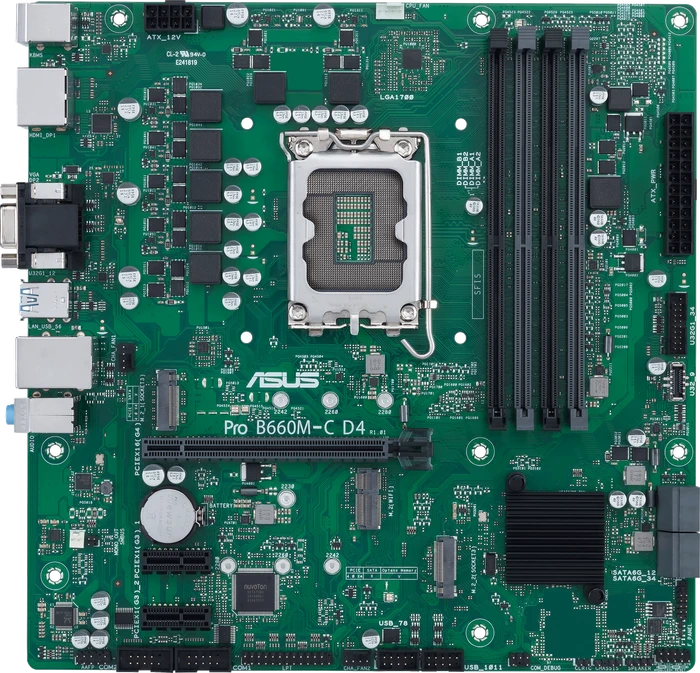

Als Mainboard für den 12700k geht es wohl auch günstiger, mit B660er Board:
oder
oder

Wo sich die einzelnen Chipsätze unterscheiden kannst Du hier nachlesen:
Im dem Intel Slide ist allerdings ein Fehler der nachträglich korrigiert wurde. Auch H610 nutzt Dual Channel. Wenn Du nicht mit all zu vielen Erweiterungskarten bzw. Laufwerken planst dürfte ein B660 Board für dich ausreichen. Das ASRock ist von den 3 verlinkten das Beste.
