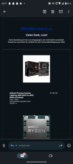

Zurücksetzen hat aber super geklappt und die Installation von Windows 11 per bereits vorhandenen USB Bootstick lief reibungslos.
