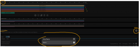

Umbenenen... klick mal den Anschluss an, dann rechts unten das Zahnrad, siehe Screenshot.

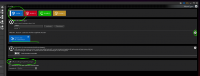

In der Aquasuite, versuch mal mein Profil zu laden (ist leider für eine ältere Version...)
Danach geh mal in "Playground" -> Globale Profile
Siehe Screenshots, so kannst du die Farben dann in der Taskleiste umschalten.
