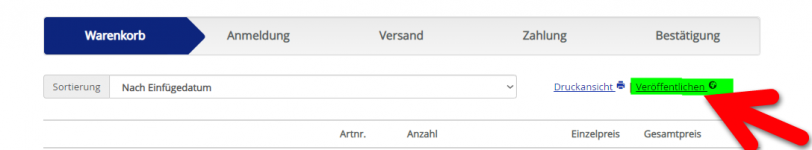

Du musst den Warenkorb als Link umwandeln lassen, sonst bist du der einzige, der diesen aufrufen kann.

Link ist oben angepasst, sollte nun einsehbar sein, anbei auch hier:
Ja geht jetzt.
