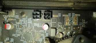

Ich habe einen Acer Predator PO3-620 geschenkt bekommen und wollte dem jetzt eine bessere GraKa spendieren.

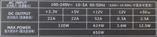

Problem ist das mein jetziges Netzteil nur 1mal 6+2 und einmal 6 für die Graka hat, die neue Karte aber 2mal 6+2 braucht. Leistung sollte ausreichen!
Jetzt habe ich ein neues Netzteil gekauft, was sich aber als problematisch raus stellt weil anscheinend die 4+4Pin auf dem Mainboard nicht der Norm entsprechen. Bekomme nur einen Stecker der 2 rein und wie auf den Bildern zu sehen ist, hat eine Buchse auf allen Pins Rundungen,
der Stecker aber nicht.
Hat Asus da was eigenes verbaut und es hilft nur ein neues Mainboard verbauen oder habe ich doch das falsche Netzteil?
Am einfachsten wäre natürlich eine Brücke für die fehlenden 2Pins basteln!? Dann könnte ich mir auch das neue Netzteil sparen.
Vielleicht könnt ihr mir helfen?
lg Stefan

Ein "Normales" PSU hat genormte Stecker auf der Mainboard Seite. Das Problem ist das der Stecker auf dem MB keine Norm entspricht.
Sich selbst ein Kabel basteln ist schon riskant, da du nicht die Belegung der Pins genau nachvollziehen kannst.
Bei Fertig-PC ist das Aufrüsten öfter kaum bis gar nicht möglich. Die Hersteller Basteln sich gerne eigenen Mainboards und PSU, die dann kein Standard entspricht und so mit „Normaler“ Hardware nicht mehr Kompatibel sind..
Danke Misanthrop,
das habe ich mir fast gedacht. Also neues Mainboard, grrr! Ist aus einem PCI-E 6 Pin einen 6+2 machen vielleicht möglich? Oder ich löte die Buchse aus und löte eine genormte ein. Nachdem ich gemessen habe ob die Pinbelegung die selbe ist....

Wenn das PSU die Leistung hat, würde ich aus den PCI-E 6 mit Adapter-Kabel ein 6+2 machen.
!Aber nur ein Stecker benutzen!
Die Löt-Variante rate ich von ab. Bin aber auch ein Hasenfuß. Gib Mutige die sehen das andres und Löten los.
Oh Sh**, ja die einfachste Lösung ist einfach einen Adapter kaufen. Warum denk ich immer so kompliziert!? *Facepalm*
THX!

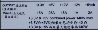

Das original PSU aus dem Acer Gedöns würde ich nicht dauerhaft an der max. Nennlast betreiben. Da steckt AFAIK ein wirklich billiges LiteOn PSU drin. Würde mich nicht wundern wenn das in Rauch aufgeht. Und beim Todesröcheln noch mehr an Hardware mitnimmt.
