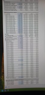

Bei HW Info kann man ja die Taktraten sehen.
Meine CPU hat einen Boost von 5,7 MHz wenn ich das richtig verstanden habe.
Bei HW Info sieht man aber nur zwei oder drei Kerne, die auf 5,64 hoch gehen.
Sollten nicht bei "maximal" bei ALLEN Kernen 5,7 stehen ? Oder läuft eine CPU nur auf wenigen Kernen im Boost Takt ?

Da solltest du dann den maximalen Takt auf den Kernen sehen.
Ja, aber eben immer nur auf wenigen Kernen.
Ich dachte, alle Kerne würden mit 5,7 takten..
Ich verstehe auch nicht, warum alle Kerne immer bei 5,2 MHz stehen, der Basistakt sollte doch 4,2 sein.

Dass ist so gewollt, Singel Core bekommst du halt 5,7Ghz und Multicore halt 5,3 oder 5,2 Ghz.
Weil es der Turbo Boost is.

...Sollten nicht bei "maximal" bei ALLEN Kernen 5,7 stehen ? Oder läuft eine CPU nur auf wenigen Kernen im Boost Takt ?
Es ist bei modernen CPUs immer so, dass ein oder sehr wenige Kerne viel höher takten können, als alle. Das ist eine Frage der Wärmeableitung. Das hast Du bei Intel ganz genauso.
Du hast die schnellste Spiele-CPU, die auch in Anwendungen fast ganz vorne liegt. Gräm dich nicht wegen ein paar Benchmarkpunkten. Spiel einfach und genieß die Leistung.
Du hast zwei CCDs, eines mit 3D Cache und eines ohne.
Oder anders gesagt, du hast nen 7800X3D und nen 7700X auf einem Träger.
Der 7700X taktet höher, da kühler, da kein Cache oben drauf.
Der 7800X3D taktet niedriger, da wärmer, ist aber durch den Cache oben drauf in Spielen bis zu 20% schneller.
Die beiden Dinger werden also fast nie gleichmäßig Takten.
