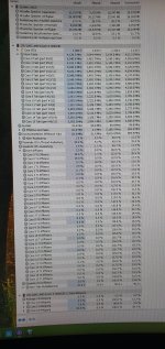

Siehtr gut aus. Was nur ein Ansatz. Mir fehlt aber immer noch die Info, wie hoch Dein kern taktet, wenn Du in Cinebench einen Single Core Test laufen lässt.
Okay, heißt bei dir "Aura"
okay gucke ich mal...
Danke. Da sind wir aber laut Deinem Anhang Honk84 nur bei 5.0GHz, und nicht bei den 5,7GHz, die erreicht werden müssten. Da müssen wir jetzt ansetzen. Auf was steht z.B. Windows in den Listungseinstellungen? Höchstleistung, ausgegleichen oder Sparen, oder wie die Optionen bei Windows 11 heißen?
Korrektur: Er geht bis 5639 MHz hoch, Kern 8,9 und13, mit 1,320V. Alles gut so! Hardwaremäßig passt das alles.
Frage: Wurde WIN 11 vom Rechnerhersteller eingerichtet? Und hat der z.B. um Schutz des Rechners im Bios die Maximal Frequenz begrenzt? Oder hast Du alles selber eingestellt?
Wenn der Cinebench ausgeführt wird und gerade der Singlecore Benchmark läuft, dann ist das ein scheduling Problem, denn Cinebench sollte dabei eigentlich nicht das CCX nutzen das mit dem 3D Cache ausgerüstet ist, sondern das CCX ohne (im Bild wäre das dann core 8 - beginnend von 0 - und nicht Core 0 der laut Bild gerade getestet wird) also wird da wohl ein Treiber fehlen, oder nicht richtig genutzt werden.
Zur Sicherheit übersetzt für den nicht Noob Honk84. Deine 16 Kerne CPU hat zwei verschiedene Bereiche. Einmal einen Achtkerner mit X3D Cache an einer CCX-Einheit, und einmal acht Kerne ohne diesen Cache an einer anderen CCX-Einheit. Im Prinzip ist der Rechner aus zweimal Achtkernen mit einer riesigen Datenleitung dazwischen aufgebaut.
Jetzt müssen einzelne Programme aber "die richtigen" Kerne erwischen. Spiele z.B. jene mit X3D Cache. Viel viele Anwendungen bringt der nix und stört gar im Einzelfall minimal.
Empfehlung: Test mit Cinebench 2024, der sollte das verstehen.
