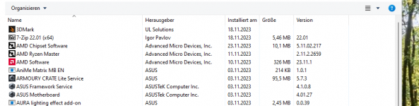

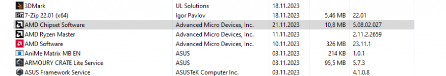

Version 5.08...
Auf der Asus Seite gibt es schon die 5.11
Die erstmal probieren bitte, vorher die alte Version deinstallieren.

Kann da auch nix passieren ? Ist ja dann gar keiner installiert...
Das ist kein Problem, da war ja vorher auch keiner installiert, auch Grafiktreiber kannst du ja deinstallieren, dann nutzt Windows kurz den von Windows mitgelieferten Treiber, den sollte man aber natürlich nicht zum Spielen verwenden.
"NOTICE:
Due to the different structure for drivers, suggest you remove the old driver first before install this version driver."
Auch auf der Asus Seite ist vermerkt, dass die Chipsatztreiber verschieden aufgebaut sind und daher der alte vorher entfernt werden muss.
Dazwischen würde ich einen neustart machen, herunterfahren ist nicht mehr herunterfahren :ugly:
Aber das ist nochmal ein anderes Thema.
