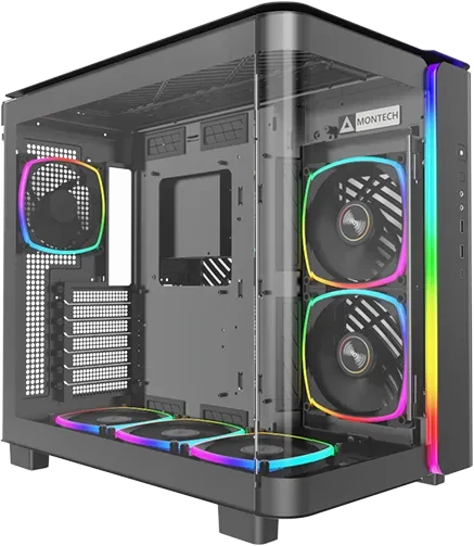

Ich muss sagen das mir das King 95 und das Nv7 auch gefallen würden :daumen:
Das NV7 mit den passenden D30 Fans ist schon nice. Die kosten zwar richtig Geld aber sind IMO optisch und Geräuschtechnisch ein Traum.
