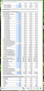

Hallo liebes Forum,
ich hatte heute einige Stunden das Programm HWInfo mitlaufen, weil ich Temperaturen kontrollieren wollte.
Die sind auch alle super und auch sonst ist alles in Ordnung und das System läuft sauber und stabil.
Nun ist mir jedoch aufgefallen, dass HWInfo ganz unten irgendwelche Fehler anzeigt.. :stupid:
Was sind das für Fehler und muss ich irgendwie handeln ?
Mein System:
- R9 7950x3d
- 4070TI KFA2 EX
- 32 GB RAM DDR5 6000
- ASUS B650 Plus WIFI
- 850 Watt BeQuiet Pure Power
Kann man so nicht sehen die Temperaturen. Besser gesehen ist wie viel Leistungsaufnahme ist und die Temperaturen.
Sonst können wir da nicht helfen.
Es geht auch nicht um die Temperaturen, die sind völlig okay. Es geht um die Fehler unten - ich habe mal in die Ereignisanzeige geguckt und einen Screenshot gemacht. Was hat das zu bedeuten ? Die Temps zeige ich trotzdem gern, siehe Bild..

an sich sieht es ganz gut aus. Die temperaturen sind in normalen bereich.
Aber die anderen können es bestimmt besser beurteilen.

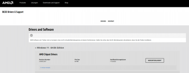

Den hier... Wo kann ich eigentlich sehen, welcher aktuell installiert ist ?
Systemsteuerung -> Programme -> Programme.
Edit: Versuch mal den von der Asus Seite, der scheint neuer zu sein.
Normalerweise ist es immer anderherum :ugly:
Der dürfte da normal gelistet sein.
