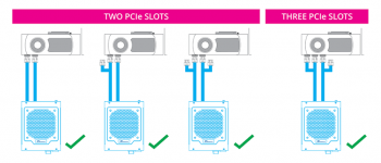

- Grafikkarte nicht korrekt an die Rails des NT angeschlossen --> bei 3x 8-pin bitte mindestens 2 Kabel vom NT

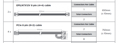

PS: Hat das Ding nur eine 12V-Single-Rail für CPU und alle GPUs zusammen, sprich es ist quasi egal, wie und wo man die Kabel für CPU und GPU da reinsteckt? Naja hauptsache es sind genügend drin.
Würde dann einfach 3x PCIe-Kabel reinstecken und 1-2x für CPU, je nach Mainboard-Anschlüssen. Alles rein, was geht - nur um sicherzugehen! Wobei das wahrscheinlich übertrieben und unnötig ist, wenn das eh alles über die gleiche Rail läuft. Naja. Einfach mal machen. Und die "Pigtails", also diese Doppelstecker, bitte freilassen, weil genügend Anschlüsse am NT vorhanden sind, dass man pro Port ein ganzes Kabel anschließen kann.
Kabel reduzieren kann man später immer noch, wenn die Kiste endlich fehlerfrei läuft!
