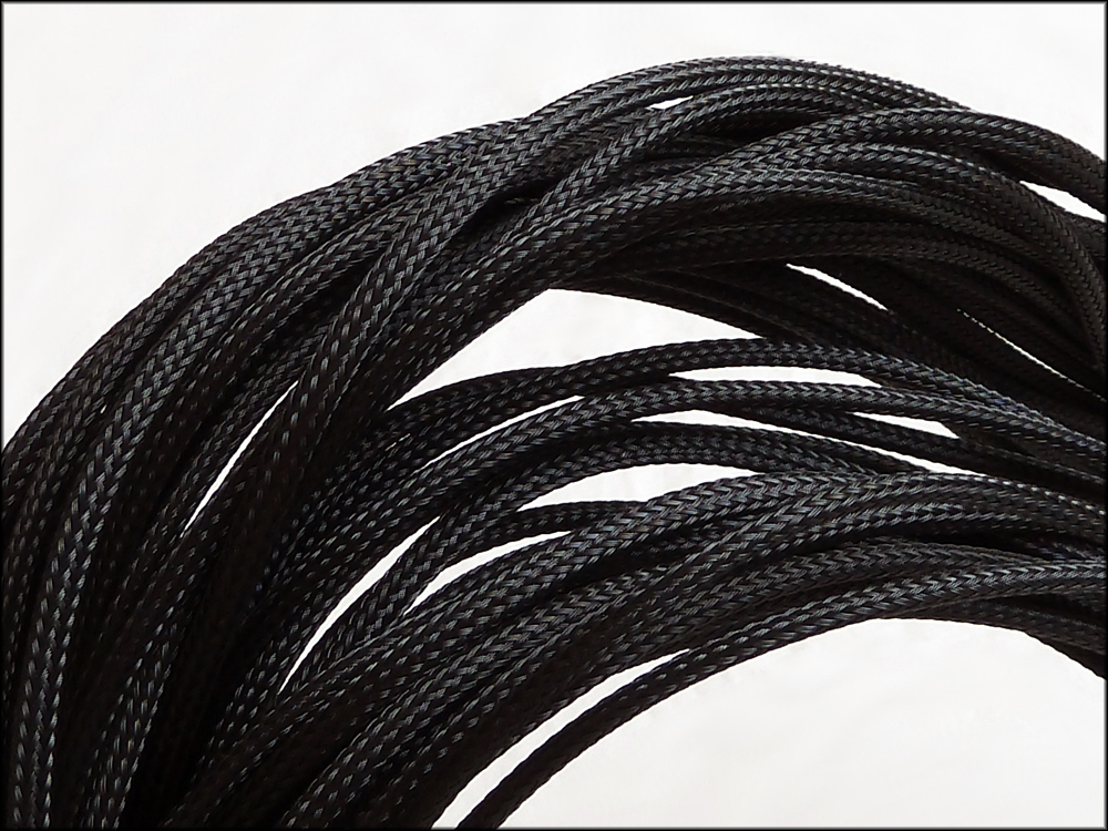

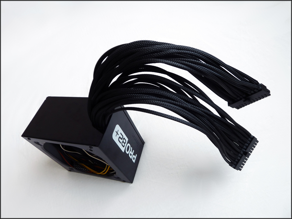

Danke Leute, die Litzen hab ich von hier.

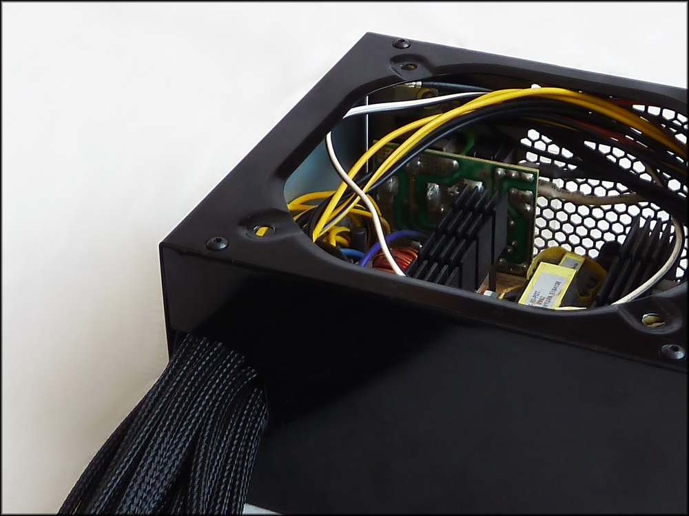

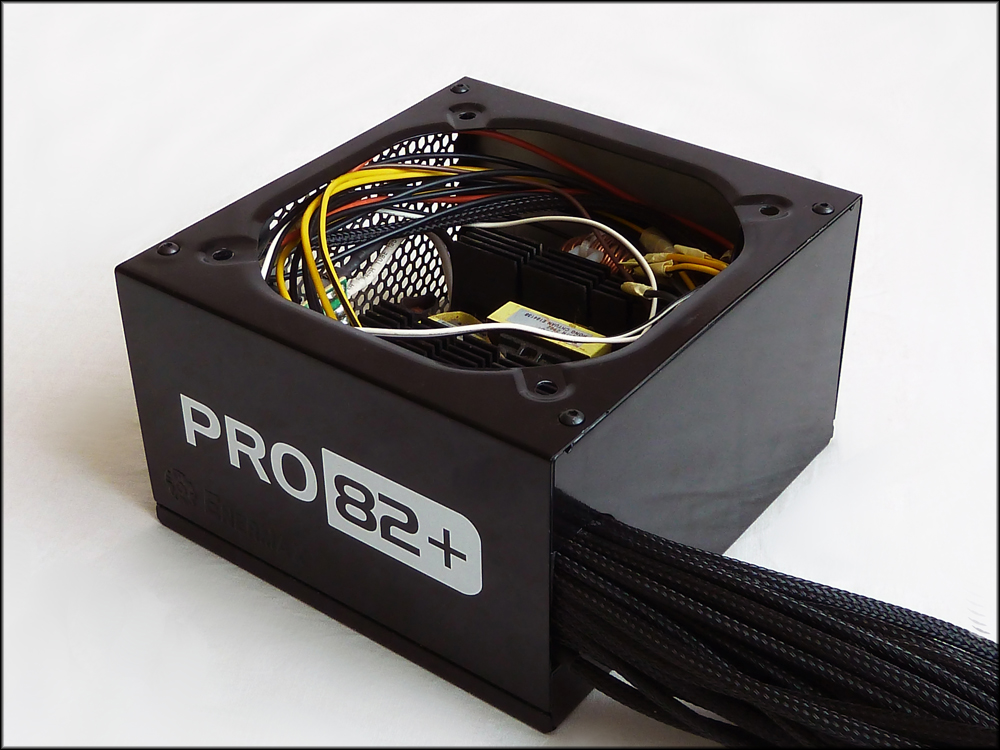

Nt ist jetzt auch fast fertig. Platz zum Umcrimpen gabs keinen, daher nun doch Sleeve.

Danke Nefle. Die Kabel im NT werden noch gemacht, brauch aber erstmal die Graka um die Kabel auf die richtige Länge zu crimpen.
Als Lüfter werde ich natürlich wieder einen Noiseblocker verwenden. Hierbei stellt sich die Frage welchen?
Der Lüfter vom NT verfügt über einen 4pin Stecker, also wirds eventuell ein PL-PS.
Btw. Ich musste auch am NT rumdremeln, da die Kabelöffnung nicht mehr ausreichend groß war.
Die Platine vom NT und die Kabel habe ich mit Krepp und Pappe vor Metallstaub und Kleinteilen geschützt.
Bei den Schnittkanten habe ich wieder zum Lackstift gegriffen und sie damit geschwärzt.

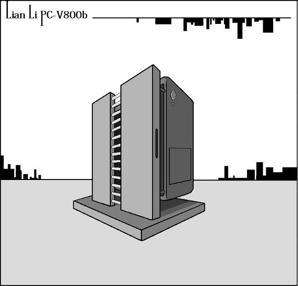

Hier eine Skizze von dem was ich noch gerne in dieser oder einer ähnlichen Form umsetzen möchte.
Die Idee mit den Plexiglasstäben hatte ich schon bei meinem V2010-Mod.
Ich überlege halt ob ich es in ähnlicher Form auch in den Standfuss des V800 integrieren soll.
Kritik und Verbesserungsvorschläge sind sehr gerne gesehn.

@Gurkensalat: Halb so wild, dieses TB verschwindet sowieso gelegentlich in der Versenkung und taucht dann Monate später erst wieder auf ;).
@Ben: Bei der Umsetzung stehe ich noch vor ein paar Problemen. Die Details machen mir zu schaffen :D.
Für die Grundplatte werde ich eine Vollaluplatte nehmen und an der Unterseite eine Kunststoffschicht (ähnlich der Ober- oder Unterseite eines Shoggy Sandwichs) anbringen,
zwecks Schutz vor Kratzern und Vibrationen.
In die GP kommen dann vermutlich 4 bis 6 Bohrungen (2-3 Bohrungen für einen Tower) um die senkrechten Platten zu verschrauben.
Die TwinTowers wollte ich aus Profilen aufbauen und sie dann mit pulverbaren Spachtel versehen.
Ich möchte keinen sichtbaren Spalt an der Außenhaut haben, aber trotzdem die Möglichkeit im Innern Kabel, ein Slot-In LW, die Beleuchtung, eine SSD und nach Möglichkeit noch eine HDD unterzubringen.
Mal sehen wie das wird. Für mich stellt sich halt die Frage: Wie ich das Ganze aufbauen bzw. verschrauben kann. Ein paar Ideen gibts es, die stellen mich aber nicht zu 100% zufrieden.
Naja..., auf die Rückseite der Tower kommen ein paar Löcher fürs Kabelmanagment. Auch da muss ich noch eine Menge planen wie man das mit dem KM am Besten umsetzen kann.
Edit:
Falls das Gebrabbel für jemanden nicht schlüssig ist oder Fragen offen lässt, werde ich diese gerne beantworten.

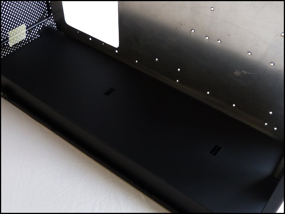

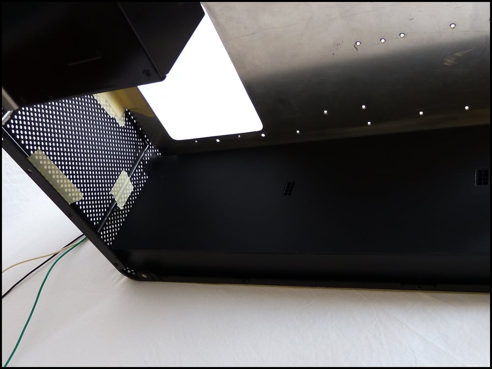

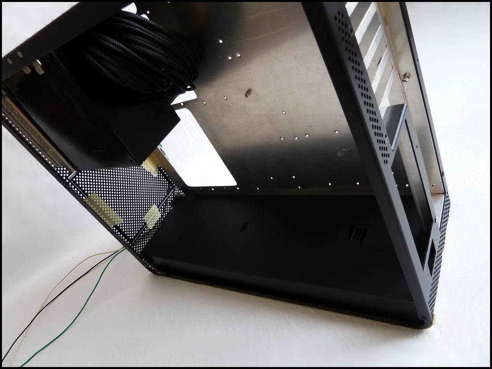

Nach langer Überlegung habe ich mich dazu entschieden den LW-Käfig zu entfernen. Die Blende für die LW-Schächte wurde modifiziert
so das sie bündig mit Vorder- und Innenseite des Gehäuses abschließt. Art der Befestigung noch unbekannt, aber mir fällt schon was ein.
Ich habe mich ausserdem um die Midplate gekümmert und die zweite Buchse für den 8pin verbaut.
Das farbige Kaltgeräte-Kabel kennen vlt noch einige.
Zudem habe ich mich mit dem Vandalismus-Taster für die Beleuchtung expermintiert. Bilder kommen morgen.
Eins kann ich aber schon mal verraten... es wird Pink : ).

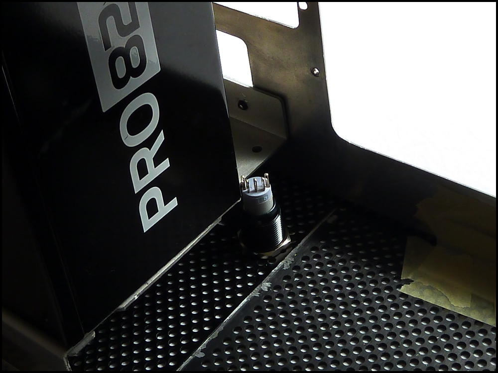

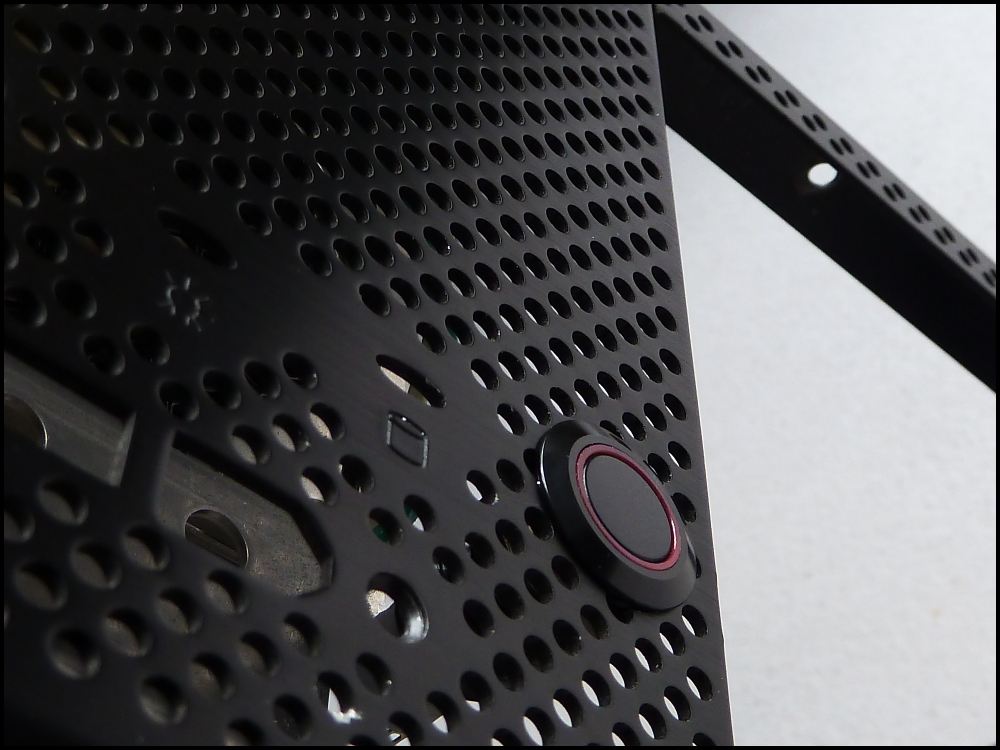

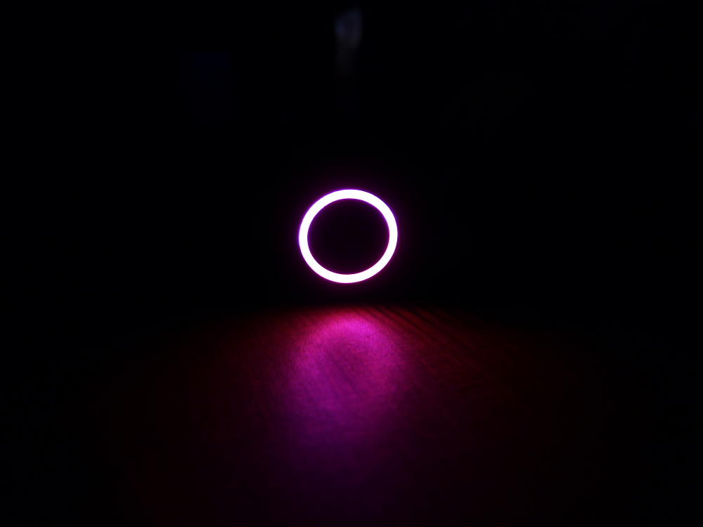

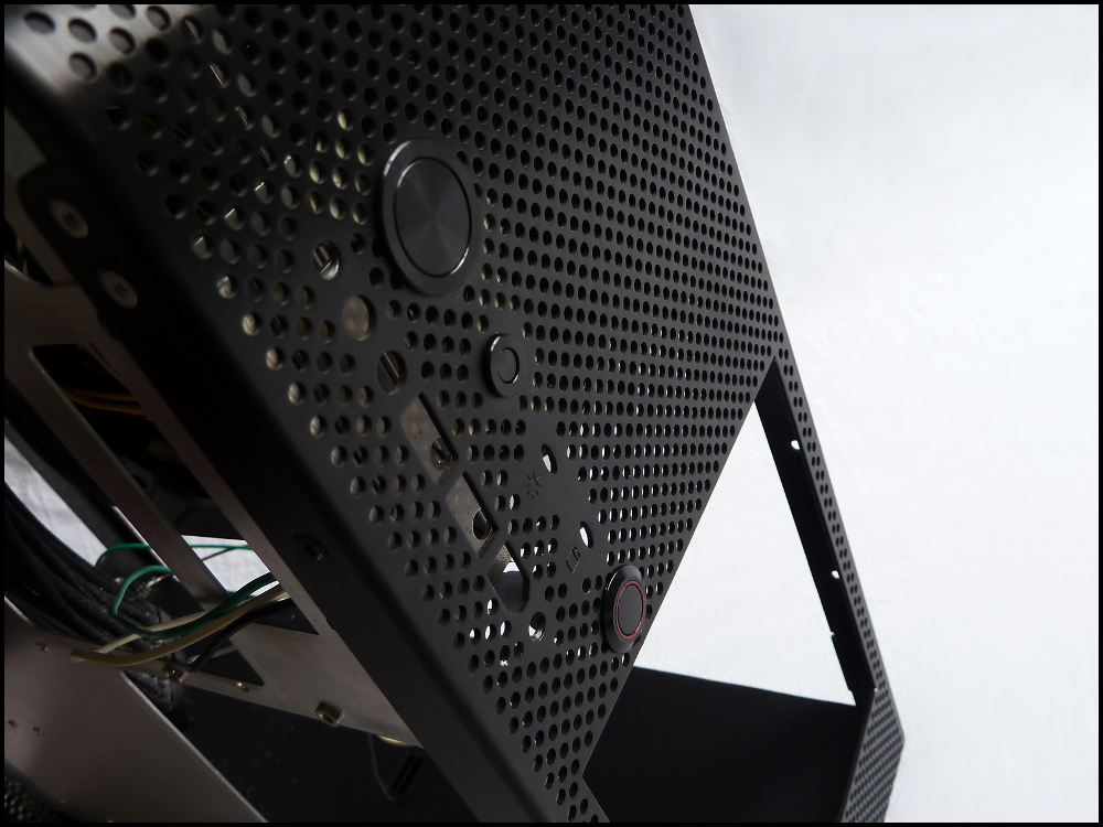

Einbau des chinesischen "Hongkong"-Tasters:
Die Qualität macht bisher einen guten Eindruck. Leider habe ich keinen anderen Vandalismus Taster zur Hand um Vergleiche anzustellen.
Lange hats gedauert bis ich endlich den Platz für den neuen Tasters gefunden habe.
Unter den miserablen Lösungen habe ich mich nun meines Erachtens nach für die Beste entschieden.
Wichtig war mir vorallem das man den Taster später auch sieht.
Und noch ein Bild von der Rückseite. Die Position gefällt mir und dürfte für die spätere Verkabelung der Beleuchtung gut gewählt sein.
