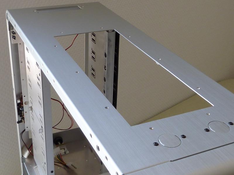

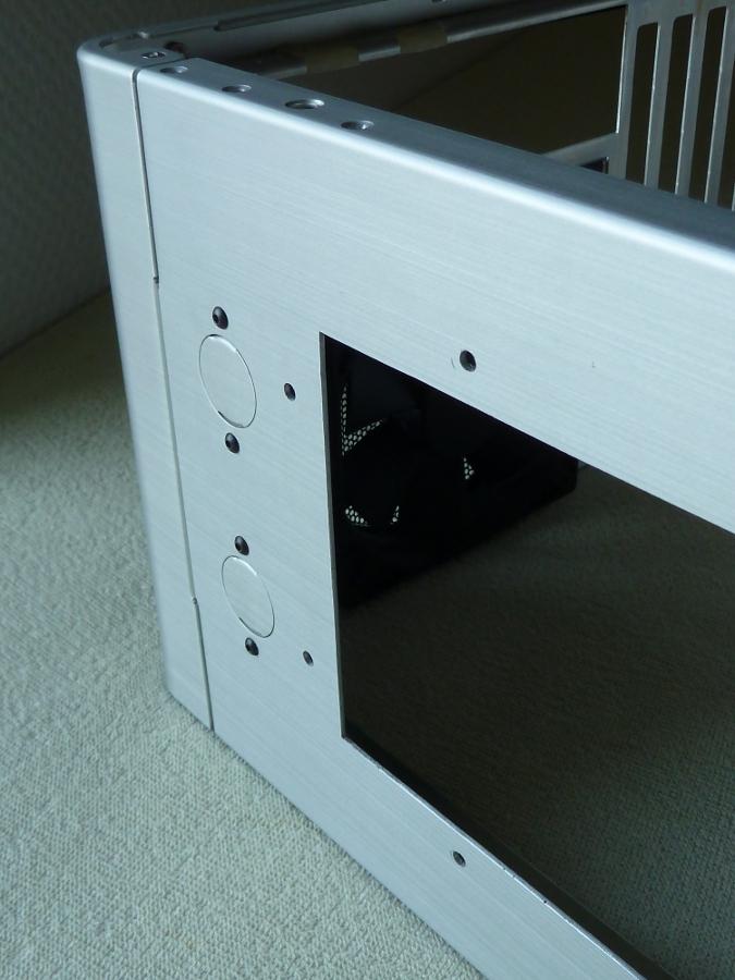

Top Ausschnitt:
Wie bereits angekündigt, werd ich alles selbst machen.
Der Ausschnitt ist gut und muss aber noch weiter geschliffen werden.
Eine kleine Vorschau gibt es aber trotzdem.
p1010051-jpg.412337

Übrigens, die Entscheidung, von dem schwarzen Taster nur den Außenring zu benutzen -> :daumen:
Und ja, mir ist aufgefallen, daß die in dem Lackiervideo genau das gleiche gemacht haben. Nur die Farbe find ich recht abschreckend :D aber jeder wie er mag gell :)

Echt Geil wie du mit dem Dremel umgest :daumen:
Was kommt als nächstes???
AW: Lian Li V2010
Danke Leute.
Der Ausschnit wird noch weiter bearbeitet. Also schleifen und den Rand schwärzen.

Auch wenn's "nur" ein Ausschnitt ist: Sehr sauber gearbeitet. Ich hab im ersten Moment gedacht, du hättest das per Laser- oder Wasserstrahlschneiden fertigen lassen.

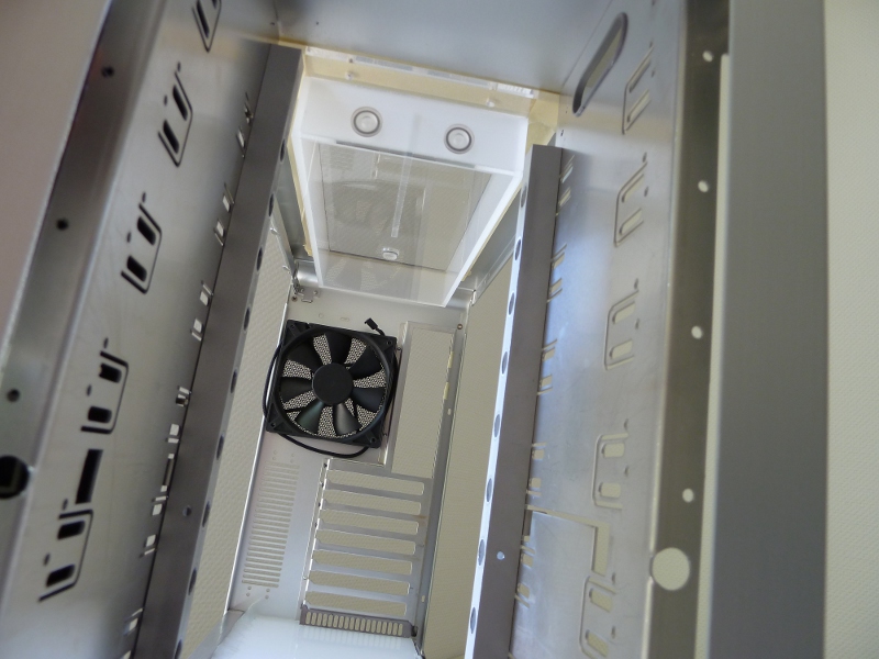

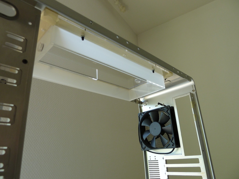

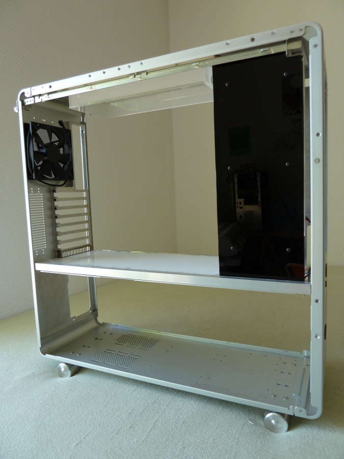

Danke euch allen.
Tank wurde verbaut
Das Kreppband habe ich benutzt um die Ränder vor Kratzern zu schützen.
Beim finalen Einbau entfällt das.
